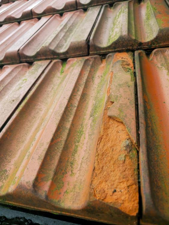

w 2002 r. pokryliśmy dom dachówką angobowaną Tondachu - przy zakupie dostaliśmy kartę gwarancyjną, dachówka po 7 latach zaczyna się sypać - już 7 dachówek rozsypało się w mak, i następne zaczynają się łuszczyć. Firma Tondach po złożeniu reklamacji wysłała swojego praownika na wizję lokalną, a następnie w piśmie odmówiła nam uznania reklamacji powołują się na błędy w wykonaniu pokrycia- zbyt mało dachówek wentylacyjnych i wykończenie boczne blachą a nie dachówką krańcową. Przy sprzedazy kupiłam tyle wentylacyjnych ile mi polecono w sklepie - ale oczywiście nie mam na to żadnego dowodu, gwarancja nie zawierała żadnych zaleceń co do ich liczby. Co do dachówek krańcowych, sprzedawca nic mi nie mówił, że obowiązkowo muszę ich użyć, zresztą przecież np. jak kryje się dachy w zabudowie szeregowej to nie używa się dachówek krańcowych. Czy ktoś miał takie problemy z Tondachem? Jak można zakwestionować ich opinię?

Jakie to były dachówki?

nie chcę uprawiać złego PR - teraz dają przy sprzedaży katalog z przepisem ile czego ma być np. tej dachówki wentylacyjnej więc chyba jak się postąpi tak jak zalecają to pewnie uznają w przyszłości reklamacje, ale moje doświadczenia są bardzo przykre - na razie jeszcze nie wiem co zrobię - chyba zamówię jakąś ekpertyzę, ale nie polecam - inny problem jaki miałam to trwałość dachówek z kominkami - miałam trzy dachówki z małymi kominami, które dodatkowo miały wentylować powierzchnię - wszystkie połamały się pod naporem śniegu, a były raczej w częsci szczytowej dachu nie były więc znowu tak bardzo obciążone śniegiem

To typowe zwalanie odpowiedzialności  na inwestora a prawda jest że  źle wytworzony został  materiał.

Dzien dobry,
mam podobny problem z ich dachowka. Dach był pokryty w 2003 roku. Łuszczy sie niemiłosiernie. Czy komus udało sie rozwiązać temat gwarancji, lub ma podobny problem.

A jak z wentylacją pod dachówką?
Mocno nasiąkliwe, źle wypalone dachówki potrzebują dobrej wentylacji do szybkiego usuwania wilgoci.
