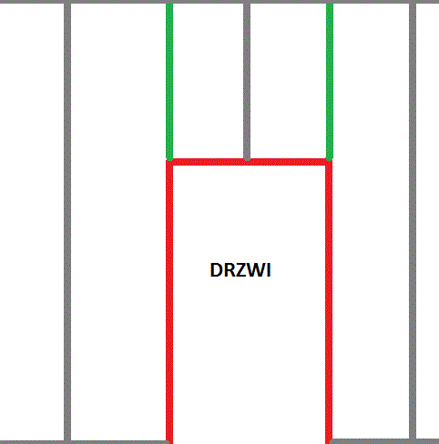

1)Jak poprawnie zamontować drzwi w szkieletowej ścianie działowej?

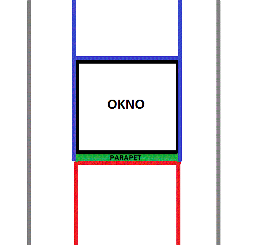

2)Jak zamontować parapet w ścianie działowej(od wewnątrz jest ściana działowa, za nią wełna, dalej mur i okno)?

W ścianach działowych z płyt gipsowo-kartonowych drzwi montuje się na profilach ościeżnicowych UA z kątownikami mocującymi i śrubami MB.
Tyle to wiedziałem. Chodzi mi o to jak. Profil UA musi iść do samej góry, czy może tylko do końca drzwi?

Drzwi:
Te profile na zielono to tę ma być UA, czy zwykły CW?
Okno:
Te profile na czerwono to UA? Na nich ma się opierać parapet
Te na niebiesko to jakie?
Dodam jeszcze, że to okno jest osadzone w ścianie, a pytam się o konstrukcję ściany osłonowej .

Te na zielono z pierwszego rysunku to UA. Profile od podlogi do sufitu.
Na drugim rysunku to zalezy czy profile maja byc jedynym oparciem dla parapetu, czy parapet ma byc normalnie zamocowany w murze a jedynie troche bardziej wystaje niz zwykle ze wzgledu na scianke?

5 cm to nie za wiele wiec lepiej daj profile UA.
Ktos moze kiedys stanac na tym parapecie.
