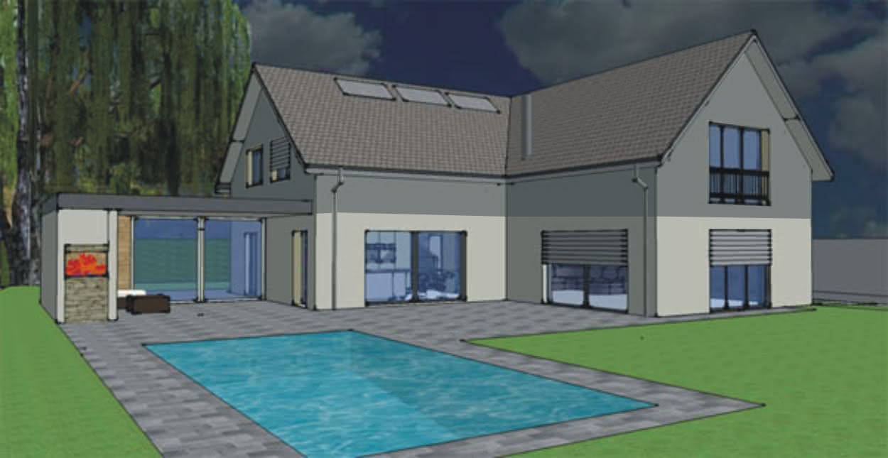

... domek juz prawie gotowy w wersji nowoczesnej-
jeszcze tylko cos z tym poolhausem i tarasem zrobic musze... icon_rolleyes.gif

(... tak wyglada teraz w wersji czarno-bialej,hehe (wlasnie zastanawiam sie jeszcze nad kolorami icon_wink.gif)

Supersaxo jesli mozna sie wtracic icon_smile.gif Zlikwiduj te naczolki nie pasuja do domow nowoczesnych icon_razz.gif W nowoczesnych projektach domow z reguly dach zrownany jest ze sciana szczytowa. Poza tym dachowka szara plaska, tynk w kolorze smietanki, ale z palety szarosci. Wstawki moga byc w okolicach okien, z drewna lub z cegly licowki, ale baardzo skromne. Okna ofc bez szprosow i innych udziwnien. Ja tez przerabiam wlasnie wyglad swojego domu. A dach bede miala taki jak tutaj

Supersaxo pisałam o tym samym parę postów wyżej. Jeśli macie jeszcze chwilkę czasu to zróbcie wariant z dachem dwuspadowym zakończonym attyką (żeby nie bawić się w rynny pogrążone) - zobaczysz jak ogromna będzie różnica icon_smile.gif

..dziewczyny, jesli chodzi o ten dach ,to mimo ze widzialam tez w nowoczesnych projektach dach naczolkowy, przekonalyscie mnie do zmiany icon_razz.gif
- zaraz robie wersje z innym dachem-dwuspadowym (chociaz latwo nie bedzie ... icon_sad.gif ) i gadam z architektem ,zanim przesle mi znowu te wszystkie papiery do podpisania ... icon_wink.gif
(wydaje mi sie ,ze dach zrownany ze sciana szczytowa lepiej chyba wyglada przy domkach parterowych :-/)
...a jesli chodzi o kolory domku ,to dachowka jak najbardziej szara, okna koloru aluminiowego ,a tynk... chyba pozostane w ciemniejszym kremie -taki podchodzacy pod lekko zoltawy... (zeby nie bylo za zimno )
Taras szary ,naturalny kamien -a poolhouse otwarty z jednej strony icon_smile.gif
Wariant chłodnych szarości, wg RAL:
- ściany: 7037
- dach: 7004
- stolarka: 9001
Wariant cieplejszych szarości, wg RAL:
- ściany: 1013
- dach: 1019
- stolarka: 7006

Dobra. Zmienilam ten dach...
(okna nie beda mialy raczej zadnych wstawek - jedynie parapety z ciemnego kamienia... chyba... icon_lol.gif )
Moim zdaniem dużo lepiej. Wygląda dużo bardziej nowocześniej.

W moim odczuciu DUŻO lepiej icon_smile.gif Teraz jeszcze jedna sprawa: poziom okapu dachu - ciagle mam wrażenie, że jest za wysoko. Jaką macie wysokość użytkową parteru i grubość stropu?
Patrząc na tą wizualizację... spróbuj od lewej strony, poprowadzić linię przedłużającą dach "pulhausa" i biegnącą na całym obwodzie domu. Od tej granicy w górę zrób tynk w kolorze zbliżonym do koloru dachu... czekam na efekt... i gwarantuję, że będzie lepiej - jak nie to się przyznam do błędu icon_wink.gif

Wydłużenie będzie tylko na "+" - można albo obniżyć dach (ja bym się ku temu skłaniała) albo wydłużyć połać. Budynek jest tak ustawiony, że trudno określić rzeczywiste wysunięcie okapu.

...przygladam sie i przygladam ... i stwierdzam ,ze jak dla mnie ,to tez lepiej icon_redface.gif icon_mrgreen.gif
...ale z tym dachem ,to w cale nie jest tak prosto jak sie wydaje... icon_sad.gif
NORMY OBOWIAZUJA !
Juz teraz nie wiem ,czy mi zaakceptuja taki dach (byc moze jest za dlugi )...i bede musiala przesuwac dom... icon_rolleyes.gif

Nie bardzo rozumiem, na podstawie jakich przepisów masz „niby” przesuwać ten dom?
Obowiązuje zapis, że odległość okapu od granicy działki, nie może być mniejsza niż 1,5m

Napisano
schowaj wszystkie rynny
pomysl o jasniejszych elementach
zastap 3 okna dachowe jednym dlugim (jak sie da).poza tym dlaczego one tak wysoko? nie fajnie bylyby okna dachowe zrobic na wysokosci np.pasa szczegolnie z drugiej strony aby byl widocze drzewa
w nowoczesnych domach dach nie wystaje
Napisano
jescze dodam
nowoczesny dom to nowoczesny dach. fajny bylby lupek ale cena hamuje
podobno bardzo dobrze wychodza dachy ala lupek-http://www.cembrit.pl/
ogrzewania w calym domu podlogowe (nie sluchaj bajek pt."podnoszenie kurzu " lub "sypialnia") - dzieki temu piec jednofunkcyjny z zasobnikiem-prosto,tanio i najlepiej
pomysl o rekuperacji-unikniesz budowania kominow oraz kominow na dachu. jedyny komin to ew. od kominka.
rezygnuj jesli sie da z okine dachowych-nie znam nikogo ktory chwalilby takie okna
poza tym idziesz w dobrym kierunku :>
Napisano
Cytat
sorry ! icon_redface.gif to nie okna w dachu - to solary... icon_lol.gif (w przyszlosci bedzie ich wiecej... )
Okno w dachu mam z drugiej strony (tylko dwa ) - w lazience i miedzy schodami a galeria...gdzie widoczne sa nie tylko drzewa ale takze gory;-)
Kurde ,ja wiem ,ze dach nie powinien wystawac w nowoczesnym domu ...ale jesli chodzi o w wysokie domy (pietrowe)to nie bardzo mi sie to podoba... :-/
rynny zostana raczej , bo przy domach minergie (jak moj) nie ma mozliwosci chowania rynien w tynku !
... a co z parapetami przy oknach ? Jakie sa w nowoczesnych domach !?
Rozumiem ,ze czarny kamien nie bardzo by pasowal do tego domu ... (?) icon_rolleyes.gif
