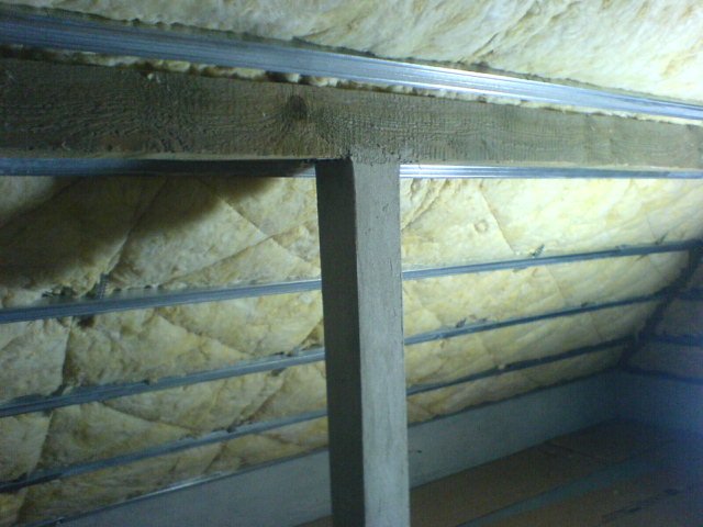

Poniżej zamieszczam kilka fotek uwidaczniających pozim zaawansowania ocieplenia i pozostaje pytanie czy demontować dotychczasowe ułożenie czy dać spokój. Przykładowy widok poddasza. w pozostałych pomieszczeniach mam kłaść drugą warstwę a więc sprawa do uratowania.
[attachment=4626:DSC01208.JPG]

Napisano
A więc tak;
- dodałem po jednym profilu w odległościach wcześniejszych co 60cm , wygląda ok, troszkę więcej roboty i materiału ale racja że mocowanie jest o niebo stabilniejsze niż wcześniej,
- pomieszczenia które pozostały do ocieplenia będę już robił poprawnie tj. co 40cm
- na zdjęciach jest pomieszczenie nad garażem, ono już takie pozostanie
- na koniec dodam że ignoruję takich pseudo "znawców" jak użytkownik "talar" lub podobnych icon_smile.gif))

Płyta ma 120 cm / 250cm
Więc - co 40 - to 3 profile
- co 60 - to 2 -troche mało...
Jak dasz w drugą stronę - to płyta ma 250 - czyli :
co 50 to 5 - ok ?
co 60 to 4 i co? już całkiem nieteges...
Pozdr
