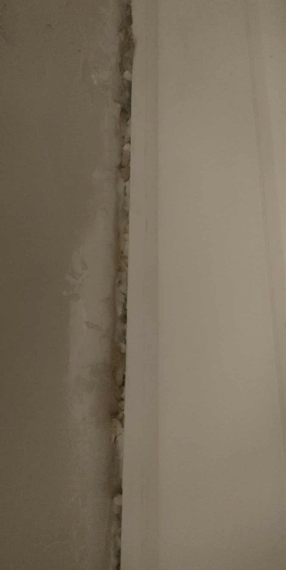

Witajcie, otóż potrzebuje porady jak wykończyć okno wewnątrz. W środku jest pianka na głębokość 1cm i teraz czym to uszczelnić akrylem budowlanym, czy jednak trzeba jeszcze dołożyć pianki? Z góry dzięki za pomoc.

To trzeba zapianować powtórnie szczelinę  pianoklejem. Rurkę dozującą, wężyk ścisnąć kombinerkami, uformować, żeby wchodził w szczelinę.
Rurkę wpychać głęboko  do zatrzymania, wtedy delikatnie wycofywać i dozować piankę. Starać się uzyskać ciągłość pianowania, dozując co kawałek dookoła futryny.
https://allegro.pl/oferta/tytan-60-sekund-szybki-pianoklej-uniwersalny-w-wersji-wezykowej-300ml-17086100860
Nadmiar obciąć drugiego dnia tapeciakiem.
Na koniec, na wierzch fuga  silikonowa, najlepsza do wypełniania małych i średnich szczelin.
Silikon  Soudal Silirub jest elastyczny, więc dobrze poradzi sobie z ruchami futryn okiennych i drzwiowych.
https://allegro.pl/produkt/soudal-silirub-2-neutralny-silikon-budowlany-i-szklarski-300-ml-bezbarwny-94c1bfd3-3ca1-4a71-8623-3add53c722c9?offerId=17615593030

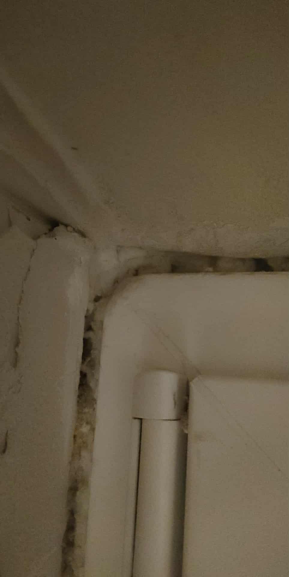

O dzięki za tak ważne szczegóły wraz z potrzebnymi materiałami. Okno jeszcze tak dodam, że wymiarowo jest za małe, więc otwór ma okolo 1cm szerokości i głębokości 0,5-1cm około w tej chwili i trzy takie miejsca gdzie 1,5 jest. Czyli pianoklej i na koniec fugowanie silikonem w ciągu dalszym tak, czy jednak może akryl? Na zewnątrz zostalo wykończone silikonem i tynkiem.

Nie każdy silikon da się malować. Ja do takich dużych szczelin używałem akrylu LEKKIEGO. Jak złapiesz pełny kartusz masz wrażenie jakby był pusty. Bardzo fajnie się dozuje, formuje itd. Znajdziesz w każdym sklepie budowlanym.

To prawda, ale przeważnie okna w tym miejscu maluje się na biało, ja używam białego.
Czemu ten?
Soudal Silirub 2 doskonałej przyczepności do betonu...bla...bla...bla.., PCV i innych tworzyw sztucznych.
Rama okna jest z PCV.
Jest to sprawdzony wyrób. Odporny na działanie czynników atmosferycznych (deszcz, mróz, promieniowanie UV), można stosować na fugi w fasadach budynków.

Jeżeli zrobiono mało starannie, lub materiałem słabym jak ta pianka, która widać dostała skurczu:

 To ja bym jednak zastosował silikon, ponieważ przy szczelnym montażu okien stosuje się taśmy, paroszczelną od wewnątrz, a paroprzepuszczalną od zewnątrz.

Pianka była przy ramie, tylko została trochę wydłubana w głąb ten 1cm by można było zaaplikować akryl albo silikon właśnie. Poprzednio jeszcze tynk był na niej to w ogóle pękało i nie miało sensu, stąd wydłubanie pod aplikacje. Tak więc ostatecznie silikon, czy akryl? Bo czasu nie cofne i taśmy już chyba się nie zamontuje przynajmniej od wewnątrz? Gdzieniegdzie tam w trzech miejscach 1,5cm szczelinka, ale powinno pokryć? No i z taśmami to chyba drozszy ciepły montaż? Jako tako sa w pomieszczeniu te 22-24 stopnie tylko przy styku z murem czuć lekki chłód, dlatego po zamknięciu tej szczeliny powinno zniknąć?
