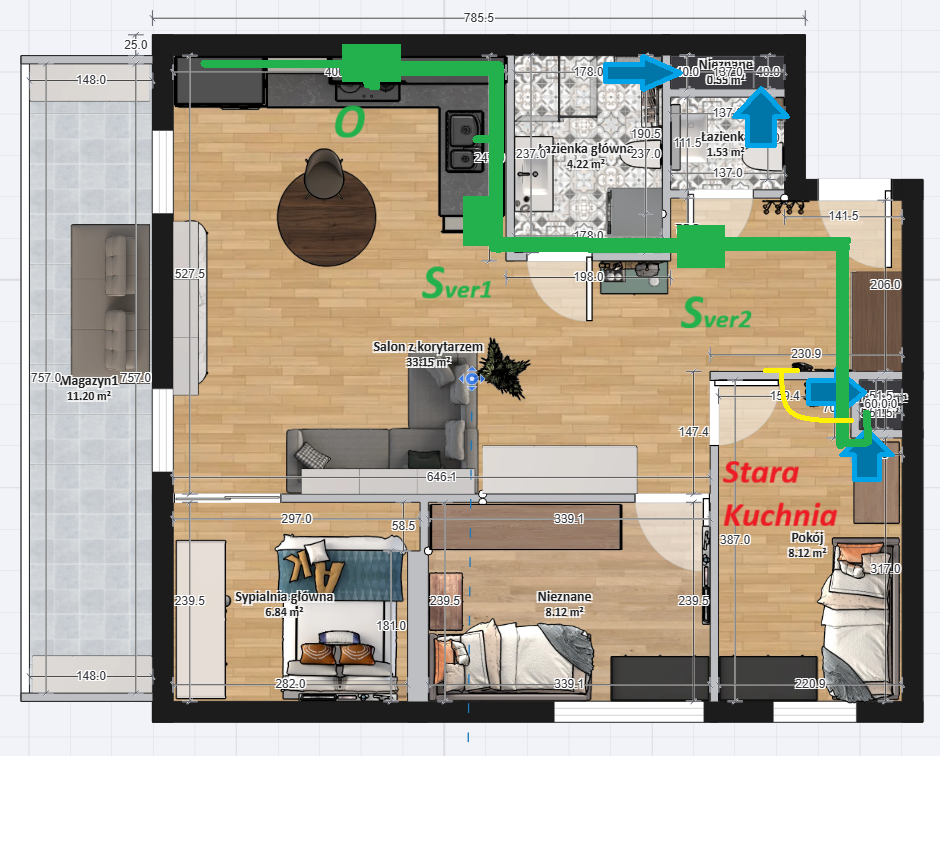

Cześć,
w przyszłym roku będziemy wykańczać mieszkanie. Będzie zamiana miejsca aneksu kuchennego. Najbardziej martwię się wentylacją, z kanalizacją będzie prościej.
Na załączonym rzucie mieszkania niebieskimi strzałkami zaznaczone są obecne miejsca wywiewu, przeznaczone pod okap jest w starej kuchni. O to okap, S to potencjalne lokalizacje drugiego silnika. Zielonym rura z okapu, może nawet ciągnąca się z nad lodówki. Żółtym wentylacja nie wspomagana przeciągnięta ze starej kuchni na korytarz.
Co wiem to musi być praca albo koszt, szczególnie wycinanie górnych w szafkach kuchennych. Silnik tylko z okapu sam sobie nie poradzi więc od razu plan na drugi silnik.
Sterowanie będzie trudne, ale zamierzam zrobić to za pomocą Home assistant razem z czujnikami temp/wilgoci i przejściówkami do gniazdek. Jeżeli dałoby się za pomocą okapu reagującego na parę i współpracującego z silnikiem odległym jednocześnie to też ok, ale na razie nie znalazłem takiego. Oprócz tego drugi silnik uruchamiałbym sam bez okapu np przy wilgotności powyżej 60% lub trzymał włączony jakiś czas po zakończeniu gotowania, daleko i/lub zabudowany to mniej hałasuje.
Czy robić taką instalację?
Czy wentylacja przejdzie przeglądy, czy ten żółty może się liczyć się jako grawitacyjna w kuchni?
Mam ochotę gdzieś przed drugim silnikiem zastosować jakiś filtr, czy się opłaca?
Linki do podobnych realizacji?

Po co chcesz ciągnąc tą rurę aż do tej "starej kuchni"?
Ja bym zakończył tą rurę w miejscu Sver1 i tam podłączyłem wentylator do tych dwóch pomieszczeń. Tylko miedzy nimi musiała by być jakaś kratka aby powietrze miedzy nimi mogło przepływać.
Są wentylatory bardzo ciche i takiego bym szukał. Można nawet ustawić działanie jakąś czasówką.

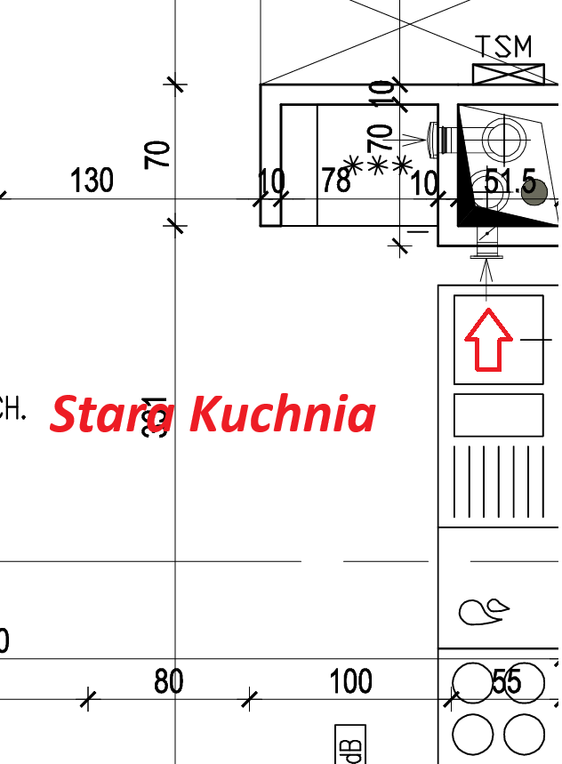

To jest nowe budownictwo oddane dopiero będzie w 2026, miejmy nadzieję pierwszy kwartał. Mały deweloper, chyba max 50 mieszkań na blok. Rzeczywiście nie jestem na 100% pewny czy w tym miejscu jest przyłączenie okapu po prostu stwierdziłem, że to tam. Fragment rysunku w załączeniu. Na tej rurze gdzie chciałem się przyłączyć jest coś jak zawór zwrotny.
W przypadku jeżeli będzie to tylko grawitacyjna to sprawa odwołana.
Natomiast w przypadku jednak podłączenia do okapu pierwsze o czym jeszcze pomyślałem to możliwość przekręcenia o 90 stopni tej rury co trochę by upraszczało. Ale pewnie to może być zbrojony beton i praca na pionie.

Jeszcze ustalę jak z tym podłączeniem okapu, czy istnieje. Może przeprowadzić jak ten żółty też. I tam wentylator, żeby czasem trochę przyspieszyć wymianę powietrza.

Podłączenie okapu w kuchni, zaprojektowane jest do wspólnego pionu okapowego. Przewidziane jako „grawitacyjne”, czyli na dachu jest tylko wyrzut. Każdy okap ma swój wentylator wyciągowy i kapę zwrotną zapobiegającą cofaniu się „zapachów” do mieszkania.
Wentylacja bytowa z kuchni i łazienek wykonana jest jako mechaniczna do pionów (oddzielnych dla kuchni i oddzielnych dla łazienek), zakończonych wentylatorami zbiorczymi dla tych pionów – na dachu.
Żona chce powiększyć te pokoje.
Napisano
Z tego wynika, że jest możliwość zapewnienia wentylacji w aneksie dzięki wykorzystaniu kanału wyciągowego w łazience. Do tego dodanie okapu z pochłaniaczem. Nie będzie to układ idealny ale znacznie prostszy niż ten wariant z rurą od okapu biegnącą przez całe mieszkanie.
Jeżeli zaś zostajemy przy wariancie z okapem przyłączonym do pionu, to sugerowałbym wentylator tylko w okapie, do tego dobrze uszczelnioną rurę średnicy 150 mm i obrócenie przyłączenia do pionu (żeby uniknąć tego zawracającego odcinka). Rurę trzeba zabudować, ale pozostawiając możliwość dostania się do miejsc, gdzie będą założone kolana.
