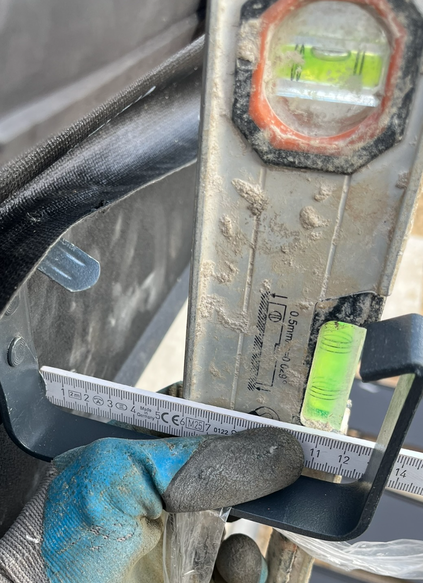

To mnie martwi, hak uistawiony w najwyzszym mozliwym punkcie
tutaj widac ze wyzej nie dam rady :)
@retrofood na przymiarki zabrałem hak od rynien falmingo
no i samo ustawienie do rynny

2 godziny temu, kk22 napisał:
 To niestety to dodatkopwa praca, dodatkowy materiał i koszty w momencie kiedy kilka wkrętów dzieli mnie od zawieszenia rynny.
Pozornie masz rację. Ale mocowanie haków do krokwi inaczej pracuje przy obciążeniach rynien, co wyraźnie widać w zimie, kiedy na dachu masz zlodzony śnieg i zaczyna się odwilż. Wtedy wkręty haków muszą wytrzymać cala masę znajdującą się na dachu. Wkręty w deskach są wtedy wyrywane. A w krokwiach pracują wtedy na ścinanie, I wytrzymają o wiele więcej.
Napisano
19 godzin temu, kk22 napisał:
@animus Właśnie to jest moje rozważanie. Chciałem użyć haków doczołowych bo są łatwiejsze, ale chyba będę musiał użyć jednak nakrokwiowych i je dogiąć tak żeby odpowiednio ustawić :(
Doczołowe to dobre przy pokryciu z gontów papowych.
