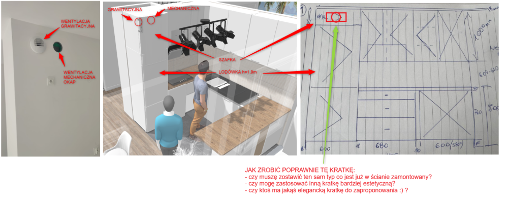

- wydłużyć z rury gładkiej przewód w szafce nad lodówką,
- zakończyć kratką w drzwiach frontowych. Stolarz proponuje mi z boku z lewej strony od salonu z prawej od okapu. Jak dam z frontu to w sumie nie będzie szafki jak otworzyć :/
Czy ktoś ma jakiś pomysł na to?
Zależy mi bardzo na bardzo poprawnej pracy wentylacji. Jest to salon z kuchnią, więc wyciąg musi dobrze pracować. Drugą sprawą jest estetyka.
Z góry dziękuję za pomoc!

Jeśli zależy Ci na tej - niewielkiej w sumie - szafce nad lodówką, to zrób tak, jak proponuje stolarz... i tak ubędzie jej spora pojemność:bezradny:
Rurę łączącą w szafce zrób z dwóch kolan po 45 stopni w przypadku i tej wentylacyjnej i tej od okapu...

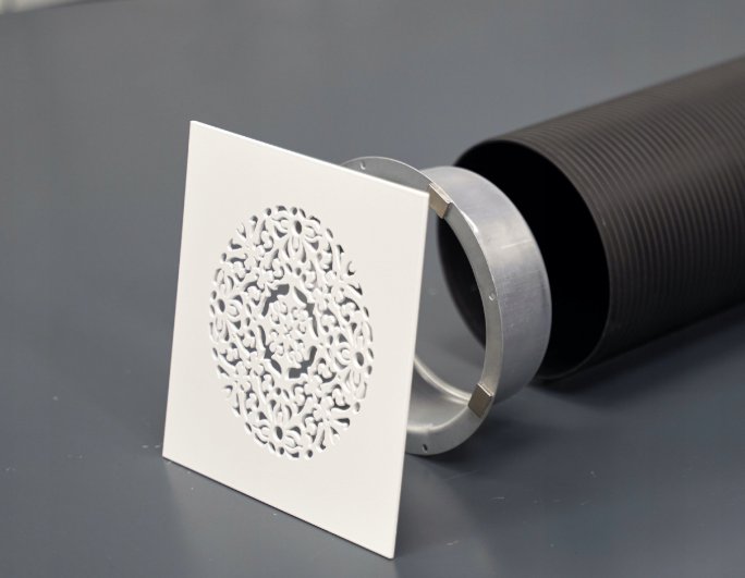

Kratka powinna mieć jak największą wielkość, np taka:
w miarę w kolorze szafy/obudowy lodówki (można przemalować ją odpowiednio dobranym kolorem)...

Tak, są nawiewniki w oknach. Na te sumaryczne pomieszczenie (salon i kuchnia) są 4 szt.
Tak więc sugerujesz, żeby umieścić jednak kratkę wywietrznika z boku szafki.
Z tej strony od kuchni byłoby to dużym atutem wizualnym bo nie byłaby widoczna od salonu oraz od frontu kuchni.
Minusem wydaje się gorsze "zbieranie" powietrza z całego pomieszczenia.

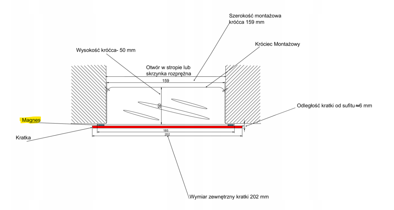

A pytanie mam jeszcze co to za typ kratki, bo ma zdecydowanie mniejszą powierzchnię przekroju.
Rozumiem, że zastosowanie takiej jak przedstawiłeś z większym, nie będzie problemu?

Czy taka kratka byłaby odpowiednia?
Mam takowe. Sprawdzają się dobrze. Możesz jeszcze dodatkowo wsadzić taki a'la tłumik z gąbki z dziurami. Kupiłem w Projekt Wentylacja.
