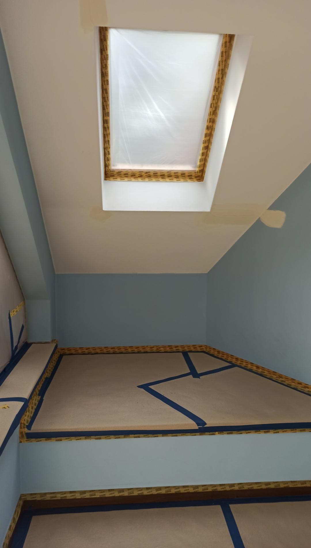

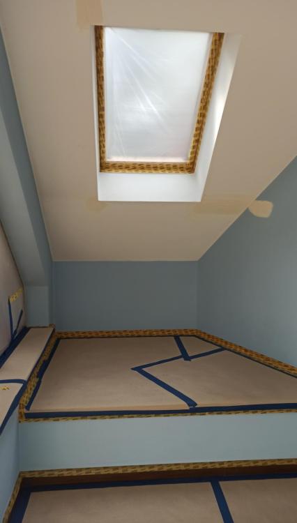

jaroslaw30 Napisano 24 sierpnia #1 Napisano 24 sierpnia Dzień dobry, mam pytanie dotyczące malowania. Muszę pomalować pokój u klienta – sufit na biało, ściany na beżowo. Klient chce, żeby linia odcięcia była około 1-3 mm od sufitu. Do tej pory odcinałem kolor na szerokość taśmy malarskiej, ale najwęższą jaką znalazłem ma 9 mm. Pokój jest na poddaszu, więc dodatkowo mam do zrobienia kilka skosów. Myślałem o wałku z prowadnicą, ale z tego co wiem nie daje on perfekcyjnie równej linii. Czy macie sprawdzony sposób, jak uzyskać naprawdę równe i estetyczne odcięcie ok 1-3 mm? W załączniku wysyłam jak to obecnie wygląda. Z góry dziękuję za wszelkie wskazówki. Jarosław
Budujemy Dom - porady budowlane i instalacyjne Napisano 25 sierpnia #2 Napisano 25 sierpnia Jedyny znany mi sposób na tak wąskie odcięcie to najpierw pomalować sufit i miejsce łączenia ze ścianą na biało. Po wyschnięciu farby przyłożyć do sufitu cienką listwę (najlepiej kątownik, bo jest sztywny) i pomalować górną część ściany.
