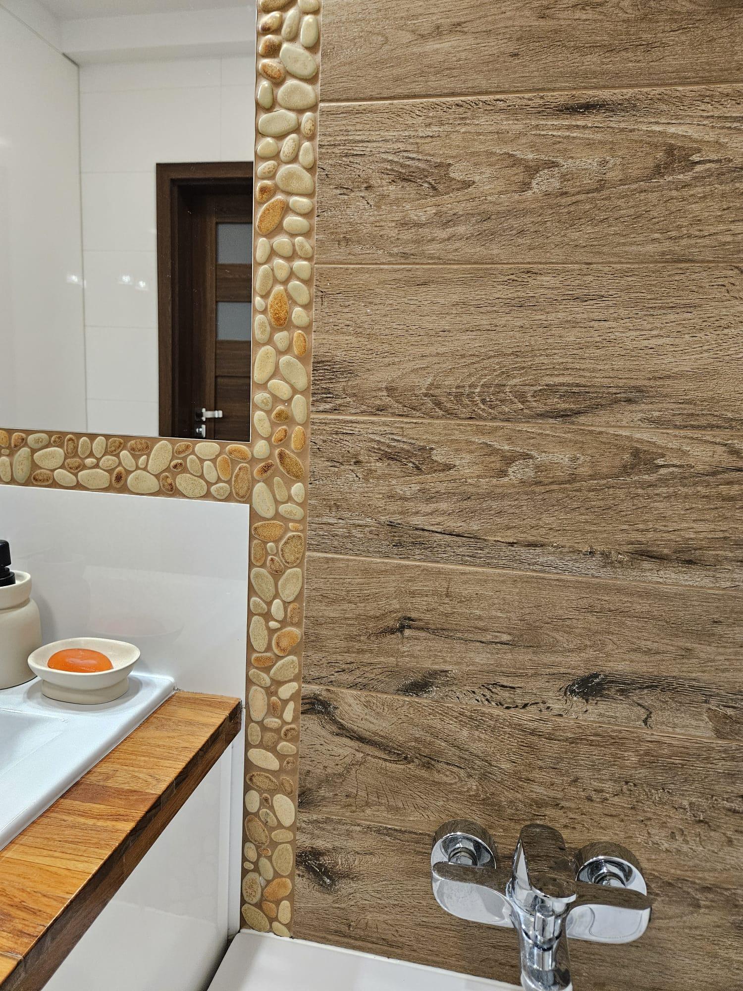

Cześć, chciałbym zamontować parawan nawannowy, natomiast na ścianie w miejscu gdzie miałby zostać zamontowany są kamyki ozdobne(zdjęcie), różnej wielkości. Jedne odstają bardziej od innych. Dlatego profil od parawanu nie będzie prawidłowo przylegał do ściany.
Myślałem aby skuć te kamyki ale jest ryzyko, że zostanie uszkodzone lustro po lewej stronie.
Co byście doradzili w takiej sytuacji?

Nic nie skuwać, a tylko na tych kamykach wykonać wąską pseudo listwę o gładkiej powierzchni nieco wystającej ponad powierzchnię ściany, do której profil parawanu będzie przylegał.

W czasie wiercenia otworów na mocujące wkręty poprzez te kamyki nadal pozostaje ryzyko niekontrolowanego pęknięcia tychże kamyków i uszkodzenia lustra...:bezradny:
Należałoby najpierw zaznaczyć otwory do montażu parawanu, ostrożnie przewiercić zaznaczone kamyki  wiertłem do ceramiki,  zaznaczyć otwory (np. zapałkami czy innymi patyczkami), i dopiero wtedy zrobić taką "pseudo listwę" o szerokości profilu od tego parawanu...
No i potem zamontować parawan, doszczelnić i zażywać kąpieli :yahoo:

"Pseudo listwa" powinna mieć grubość milimetr, może dwa więcej, niż najbardziej wystający kamyczek...
Można "ją" "zrobić"  również po osadzeniu parawanu, poprzez doszczelnienie szpary pomiędzy nim, a kamykami silikonem, w kolorze"desek" z glazury.
A najlepiej przymocować ten parawan wprost na "deskach", a nie na kamykach... Ten centymetr różnicy nie wpłynie na komfort użytkowania przestrzeni nad wanną, a widoczne kamyki będą nadal ozdobą lustra.
Odpadnie ryzyko niekontrolowanego pęknięcia któregoś z kamyka i uszkodzenia lustra - z tym, że do wiercenia otworów tuż przy brzegu płytek powinieneś koniecznie użyć wiertła specjalnego do ceramiki (!!!)
