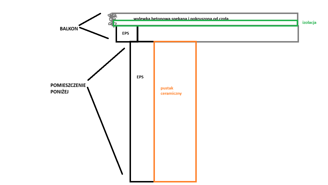

Witam,
Pytanie o sensowny sposób naprawy trochę zniszczonego balkonu (10 lat, rys poniżej) położonego na wykuszu. Generalnie między wylewką, a resztą czoła balkonu był kiepskiej jakości okapnik, który trzymał wodę, przez co odpadły płytki z czoła wylewki, a sama wylewka się wykrusza. Chcę uzupełnić wylewką masą naprawczą i zainstalować system renoplast k30 z pełną hydroizolacją.
Czoło balkonu chcę wyrównać do jednej linii i o to jest pytanie.
Między czołem balkonu a styropianem z siatką poniżej jest nieregularny uskok (0.5 - 2.5 cm, zaleznie od miejsca, krzywa wylewka). Wymyśliłem sobie, że wyrównam to doklejając dodatkową warstwę styropianu 1cm i 2cm do istniejącego już styropianu z siatką tak, żeby zlicował się z naprawioną wylewką wyżej. Docelowo całe czoło balkonu chcę mieć otynkowane barankiem. Teraz wydaję mi się, że ponieważ górna połowa czoła balkonu jest z betonu, a druga połowa ze styropianu nie mogę zatopić siatki na całość i zatynkować, bo może popękać, albo po zamoknięciu będzie widać łączenie na tynku. Dlatego zastanawiam się czy potem na całe czoło nie przykleić jeszcze jednego styropianu 1cm i dopiero zasiatkować. Ma to sens? Chyba w sumie dwie warstwy kleju nie dociążą tego jakoś nadmiernie? Proszę o poradę

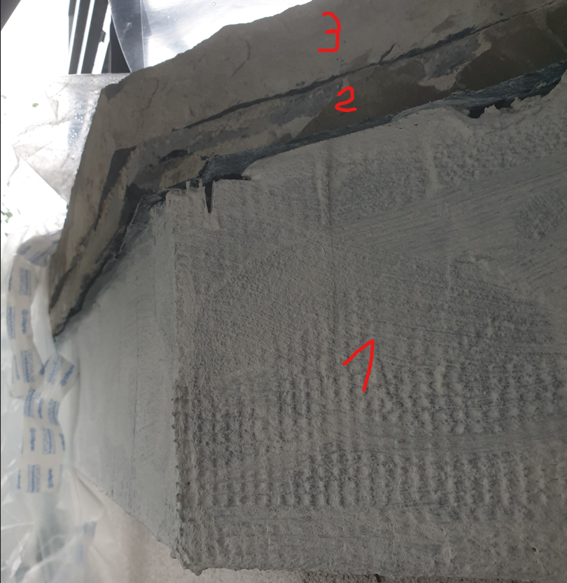

Dziekuję za zainteresowanie. Tak to developer zostawił.
1 - osiatkowany styropian, przeciągnąłem go białym gruntem
2 - izolacja
3 - ta uszkodzona wylewka betonowa, na której czole były płytki
Na większości długości 1 jest cofnięte względem 2 i 3. Dodatkowo między 1 a 2 był taki stalowy profil okapowy, który został ucięty. Nie spełniał swojej funkcji i był cały pordzewiały.
