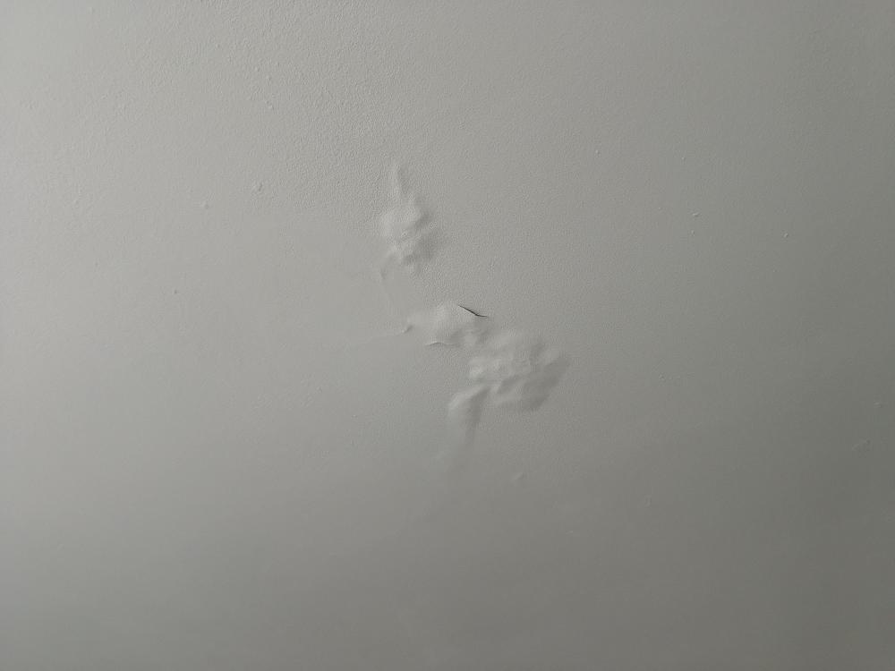

Witam .Panowie mam pytanie spuchł sufit nad prysznicem w łazience ,jak to szpachelka usunę bo tam jest ta płyta karton gips zielona ,to czym to zaciągnąć żeby później nie puchło znowu ?

28 minut temu, PiotruniA napisał:
Woda leci czasami na sufit przy kompieli dlatego odskakuje to .
Powinieneś to opatentować, bo chyba nigdzie woda w łazienkach nie leci do góry. A masz taką kabinę prysznicową czy z wanny ci startuje?
Być może jest to kwestia złej wentylacji i w tym miejscu akurat zbiera się dużo wilgoci. Być może sąsiad zalał, albo coś od jego strony przecieka jeśli to mieszkanie i ktoś jest nad Tobą. Jaki rodzaj wentylacji jest w łazience? Jeśli zlikwidujesz przyczynę, to oczywiście wszystko trzeba zeskrobać, oczyścić, zagruntować gruntem z fungicydem- z naszego sklepu możemy polecić Protect BL, żeby nie pojawiły się żadne wykwity, wypełnij masą i zeszlifuj na gładko, daj jeszcze raz cienką warstwę gruntu i pomaluj.
