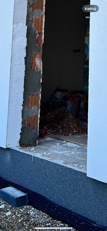

Dzień dobry,
Zakupiłem dom, w którym wybiłem otwór okienny, który był w nim pierwotnie przewidziany, jednak później został zamurowany.
W związku z tym, że otrzymałem okno, które pierwotnie zostało zakupione, musiałem zorganizować montaż na własną rękę (nie przez producenta).
Nie mając pojęcia o temacie, posłuchałem wykonawcy i zrobił to tak, że wykuł otwór od wewnątrz, nie usuwając ocieplenia z zewnątrz, a następnie podkuty został porotherm poniżej wylewki, do warstwy izolacji poziomej ściany.
Na izolację poziomą ściany została wylana wylewka betonowa, a następnie usunięte zostało z zewnątrz ocieplenie i na klinach i osadzone zostało okno (200kg) i zapianowane,
Wygląda na to, że nie została zastosowana żadna podwalina pod oknem. Czy taki montaż można jeszcze jakoś poprawić aby zniwelować mostek termiczny od spodu i uniknąć przemarzania? Czy tutaj na plus wpływa to, że do gruntu jest około 50-60cm?
Bardzo proszę o poradę.
