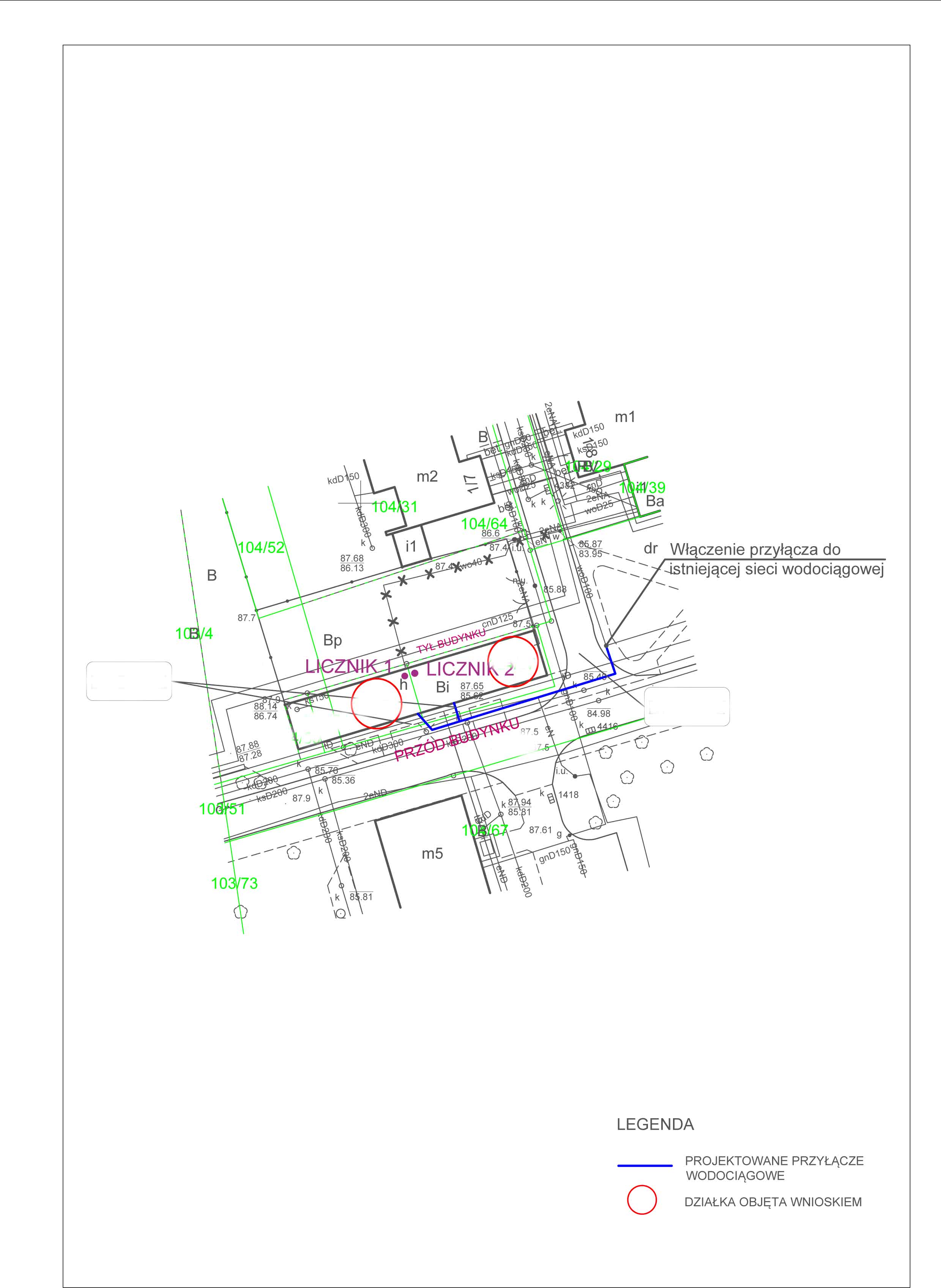

Mam problem, gdyż istniejące przyłącze wodociągowe przebiega przez działkę prywatną (wcześniej teren spółdzielczy niedawno wykupiony przez prywatnego inwestora). Inwestor zażądał usunięcia przyłącza prowadzącego do mojej nieruchomości z jego terenu. Aquanet za pośrednictwem biura projektowego zaproponowało budowę nowego przyłącza. Problem w tym, że proponują budowę i doprowadzenie przyłącza od przodu budynku, a stare było doprowadzone do budynku OD TYŁU! Proszę o poradę co mam w takiej sytuacji zrobić? Czy mam jakieś prawne pole manewru, np czy mogę się nie zgodzić na proponowane przyłącze lub na pokrycie kosztów przeprowadzenia przyłącza przez cały budynek do istniejących liczników? Najłatwiej było by poprowadzić nowe przyłącze od tyłu budynku lecz problem w tym że od ściany budynku do granicy działki jest zaledwie 50cm. Czy przy tak wąskim pasie można przeprowadzić takie przyłącze?
Dla lepszego zobrazowania sytuacji dołączam mapę.
