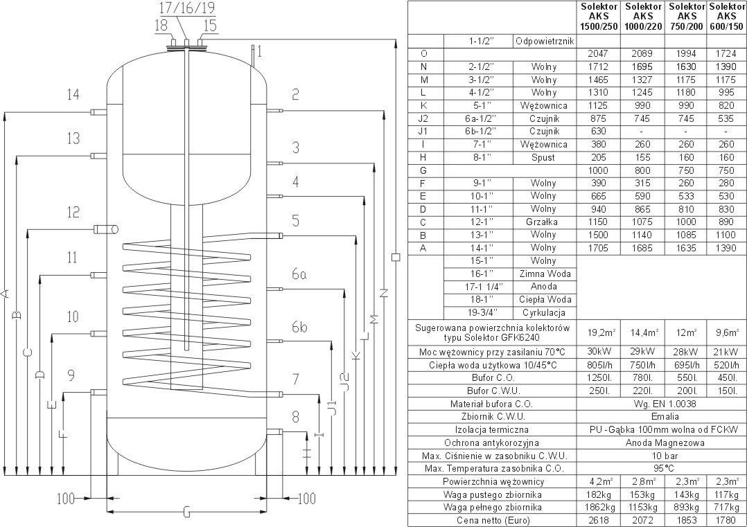

Zasobnik jako sprzęgło hydrauliczne, zasilany zarówno z kolektorów, jak i kominka z płaszczem wodnym. Dodatkowo pewnie istnieje możliwość użycia grzałki elektrycznej? Zastanawia mnie jednak to, czy istnieje możliwość odłączenia lub dowolnego wyboru źródła zasialania zasobnika? Chodzi mi o to, czy np. latem można nie korzystać z zasilania zasobnika energią solarną?
Jaką pojemność powinien taki zasobnik posiadać, aby spelniał swoją rolę przy domu o powierzchni całkowitej około do 200 m2 ? Ponadto, czy zasobnik taki nie ma za dużej bezwładności do tego aby np. w krótkim czasie podnieść temperaturę pomieszczeń?
Czy dałoby się sterować takim systemem i regulować temperaturę w poszczególnych częścich domu?
Pozdrawiam, Marcin
Napisano
Cytat
W zasobnik mozna wkrecic 2 grzałki.
W przypadku gdy nie chcemy korzystac z grzania kotlem tego zasobnika, labo wylaczamy wtyczke z pradu, albo zamykamy jeden z zaworow odcinajacych kociol.
Jesli nie chcemy grzac kominkie, nie otwieramy drzwiczek i nie rozpalamy w kominku.
Kolektory rowniez mozna odciac poprzez wyciegniecie wtyczki z gniazdka, co wylaczy programator.
Ale po co??
A jakie wymagania energetyczne ma dom o tej powierzchni.
Jesli jest to dom zimny, to nie ma sensu wogole montowac kolektorow, a jesli spelnia wymogi domu, ktore podaje pan T. Brzęczkowski, czyli do 40kWh/m2, z powodzeniem mozna instalowac kolektory.
W takich przypadkach instaluje Solektor AKS 1500/250 (250 litrow pojemnosc wody, 1250 litrow pojemnosc bufora) i 8 kolektorow o lacznej powierzchni 19,2m2.
Zbiornik ze wzgledu na swoja duzo pojemnosc ma rowniez duza bezwladnosc.
Ale poniewaz ma on sporo kroccow z jednej i drugiej strony, na roznych wysokosciach. mozna tak zaprojektowac kotlownie, aby pierwsze cieplo ktore wejdzie do zbiornika, wychodzilo odrazu na instalacje.
Z regulacja temperatury w pomieszczeniach tez nie ma problemu.
Pozdrawiam
