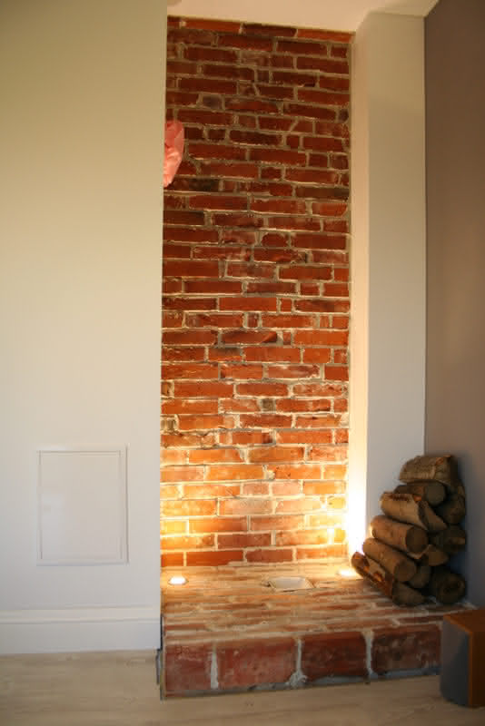

Postanowiłem posadowić kominek wolnostojący (czyt. koza) na postumencie zrobionym z cegieł rozbiurkowych. Dodatkowo ścianę za kominkiem postanowiłem wyłożyć płytkami z pociętej starej cegły. Zależało mi na rustykalnym wyglądzie.
W zasadzie jestem zadowolony z efektu - teraz wygląda to mniej więcej tak:
I tu moje pytania:
Jakich użyć fug (firma/produkt), aby osiągnąć efekt taki jak na poniższym zdjęciu?
Jakiej techniki fugowania użyć, aby się zbytnio nie narobić icon_cool.gif a przy okazji nie zniszczyć cegieł?
Szczeliny pomiędzy cegłami wahają się od ok. 7 do ok. 12 mm.
Może ktoś miał podobne dylematy?

Ze względu na nasiąkliwość cegły można zastosować jedynie fugi "suche" przeznaczone do klinkieru. Przed ich nałożeniem należy zaimpregnować mur co zmniejszy jego nasiąkliwość i pozwoli na łatwiejsze usunięcie ewentualnych zabrudzeń.
Półsuchą zaprawę wciska się mini szpachlą tzw. żelazkiem w spoiny a pozostałości na cegłach natychmiast zmiata pędzlem.

Problem rozwiązany. Znalazłem zaprawę murarską RUSTICAL firmy STEGU (zakupiona w Castoramie).
Prosty sposób nakładania - trochę jak dekorowanie tortu - wyciska się ja z dołączonego worka. icon_biggrin.gif
Później wystarczy wygładzić pędzelkiem (dołączonym do opakowania).
A oto efekt końcowy (taki jak zamierzony): icon_biggrin.gif
