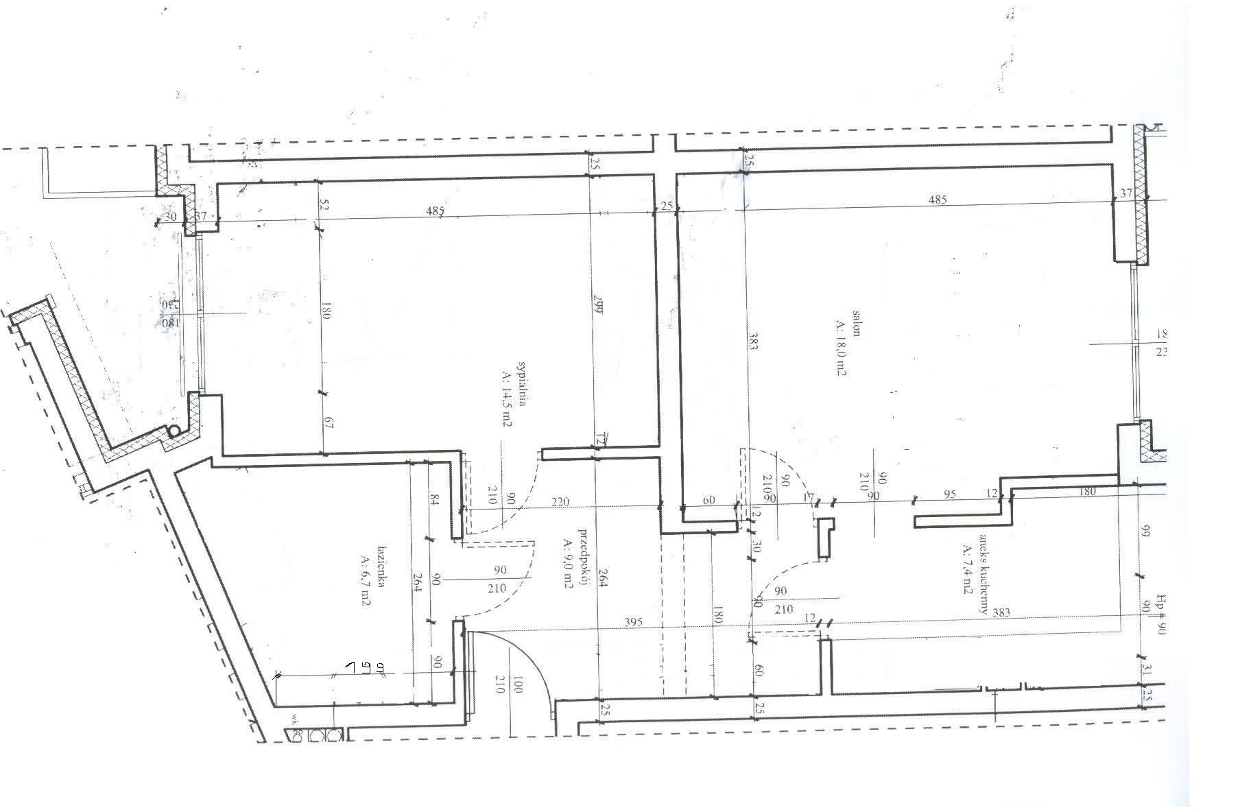

Witam serdecznie drogich forumowiczów.
Przede mną już niedługo remont mieszkania, niestety nie mam pomysłów jeśli chodzi o urządzenie, jestem absolutnym nowicjuszem w tym temacie.
Bardzo bym prosił o jakąś pomoc, może jakieś pomysły bardzo chętnie wysłucham i mam nadzieję, że skorzystam z ewentualnych porad.
Szczególnie zależy mi na łazience, jak ją urządzić ponieważ jedna ze ścian jest pod skosem, na kuchnie także nie mam pomysłu:(
Może jakieś ścianki działowe ciekawie byłoby usunąć?
Proszę o pomoc, jak zabudować łazienkę i kuchnię?
Oto moje mieszkanko
http://www.fotosik.pl/pokaz_obrazek/32dd613d2709d8bd.html
Pozdrawiam i z góry dziękuję.
http://img202.imageshack.us/img202/6899/m311.jpg
Link do komentarza
Aleś się rozbuchał!!!
Bardzo fajny ten pomysł z przeniesieniem drzwi i umieszczeniem prysznica w nowo powstałej wnęce, szacuneczek icon_biggrin.gif
Ta ścianka, na której umieściłeś umywalki najprawdopodobniej jest ze skosem icon_rolleyes.gif
cytuję hipopotama77: " Szczególnie zależy mi na łazience, jak ją urządzić ponieważ jedna ze ścian jest pod skosem" koniec cytatu icon_smile.gif , więc przekręć wannę na tę ścianę, a umywalkę umieść pray wejściu do kabiny prysznicowej.
Pozostaje pytanie, na jakiej wysokości głębokości jest trójnik odprowadzający ścieki do pionu kanalizacyjnego - jest on w dość niekorzystnym miejscu, w rogu za kibelkiem - więc odpływy z wanny, umywalek i prysznica są dość długie i jest pytanie, czy uzyska się dostateczny spadek rury odpływowej icon_rolleyes.gif
Napisz hipopotamie77 gdzie w kuchni są piony wodne i kanalizacyjne, bo chyba nie zmieściły się na Twoim planie mieszkania icon_sad.gif

Ja bym sobie w tej "klitce" tak to zrobił .Rozmieściłem tak bo chodzi jeszcze o funkcjonalność , te częściej używane wspólnie są bliżej siebie ,oraz jest przyporządkowana przestrzeń potrzebna do korzystania z nich.
Rury kanalizacyjne do zrobienia .kibel jest najbliżej pionu bo rura fi 110.
Link do komentarza
Cytat
Tak, tylko odpływ z brodzika ma ok. 4.5 - 5 m, więc przy 2% spadku to jest ok 10 cm przewyższenia! Jak da się wstawić trójnik 110x50 z wlotem fi 50 pod poziomem posadzki jakieś 7 - 8 cm to wszystko będzie OK, a jak nie, to brodzik wyląduje na postumencie icon_rolleyes.gif

trochę myślę, ale nie wiem jak daleko jest do okna icon_smile.gif , gdzie piony, no i trochę krucho z czasem icon_rolleyes.gif
Ciekawe, czy to nowe, deweloperskie mieszkanie i którędy idą rurki od ogrzewania co, czy przypadkiem nie pod podłogą przez otwory drzwiowe, czy ościeżnice są zamontowane... pytania, pytania... przy przenoszeniu drzwi można się zdziwić, skąd mamy wodotrysk icon_biggrin.gif

Jeżeli była mowa o wyburzeniu ścianek działowych to pewno" golizna " nawet bez posadzek to mieszkanie .
Link do komentarza
Witam panowie,
szacunek za pomoc i w ogóle za odzew. Na razie mogę tylko tyle powiedzieć, że jest to mieszkanie developerskie nówka tak budują u mnie, nie mam zamiaru dywagować nad ich pracą, tylko nad tym co można z tym zrobić?
Na dzień dzisiejszy mam tylko taki rzut, w zasadzie niewiele rozniący sie od poprzedniego, ale z wstępnym zagospodarowaniem przez projektanta,. może to trochę pomoże?...
http://www.fotosik.pl/pokaz_obrazek/fc240d1859272c83.html
