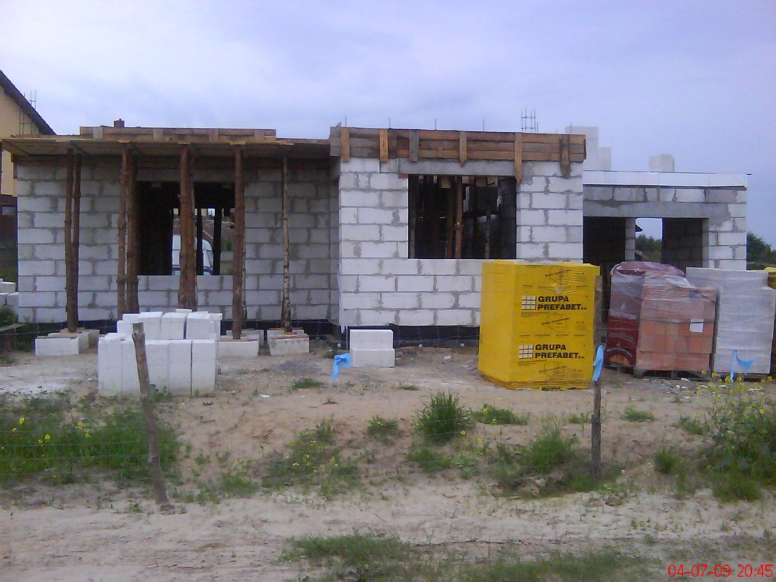

Witam:)))
Dziekuję za tak szybkie umieszczenie zdjecia!
Dom wyglada na prawdę imponująco....
Gdyby tak Pan zechciał się podzielić jakimiś spostrzeżeniami z budowy na temat projektu z osoba, która wkracza dopiero w świat budowy to bardzo chętnie przeczytam..... i może wykorzystam...
Może napiszę jakie my chcemy wprowadzic zmiany, a Pan mógłby już będąc posiadaczem tego domku ocenić czy warto i czy bedą one korzystne:
1. rezygnacja z okna w salonie na dłuższej ściatnie - czy duże okno i drzwi salonowe wystarczą, aby naswietlić taką powierzchnię?
2. w zamian za to chcemy z pokojów nad salonem zrobić wyjscia,do okien dostawić drzwi balkonowe i dobudowac wspólny taras ( cos do wietrzenia pościeli z sypialni na górze).
3. będziemy robić strop betonowy na poddaszu - a te lukarny to dodatkowy koszt i więcej pracy i jakoś nie jestem przekonana do takich rozwiązań budowlanych jak w projekcie, w związku z tym moje kolejne pytanie - czy domek bez wszystkich 3 lukarn, oknem dachowym w łazience nie straci wg Pana na wyglądzie?
4. Widze ze dodał Pan okno dachowe do mniejszej łazienki.....My wogóle myślimy zrobić z niej garderobę, bądź pokój komputerowo, muzyczny....Czy to okno warto zamontować?
Gdyby udało się Panu jeszcze wkleić jakieś zdjecie, to będe bardzo wdzięczna.

Witam:)))
[stefanek] Stefanek jestem.
[stefanek] to zależy od jakich stron świata masz front i tył budynku - jak tył masz np centralnie od południa albo front od południa to można by pewnie było zamurować to okno w salonie z boku - Okna od przodu i z tyłu są dość mocno zadaszone wiec ograniczony jest dopływ światła.
[stefanek] My mamy tylko jedną lukarne tą od frontu - z tyłu budynku też zrezygnowaliśmy z lukarn. W tym domu połać dachu w stosunku do kubatury jest dość duża i dach schodzi bardzo nisko ze wzgledu że nie ma ściany kolankowej widocznej. Bez lukarn ta połać wydaje się jeszcze większa. Zerknij na zdjęcie od tyłu. Dlatego od przodu nie wywaliliśmy tej lukarny żeby dom nie stracił za dużo na uroku.
[stefanek] w tej mniejszej łazience chcemy z żoną zrobić pralnio-suszarnie - jeżeli ma to być pomieszczenie gdzie ludzie przebywają to bez okna ni jak sie nie da - jak chcecie zrobić garderobe to pewnie okno można wywalic - ale garderobe też w sumie warto od czasu do czasu przewietrzyć wiec chociaż małe okno nie zaszkodzi.
[stefanek] wrzuce jeszcze kilka zdjec do galerii
Pozdrawiam Serdecznie
pozdro - i powodzenia w budowie

Dziękuję za zdjecia i wskazówki:))
Super, że mam Taką Pomoc w postaci Pana Osoby:)
Okno w salonie wydaje mi sie jednak teraz potrzebne, tak jak i dachowe w małej łazience.
I chyba skończy sie jednak na lukarnie od frontu - tu są podzielone zdania, ale faktycznie może lepiej nie ryzykować, bo dom moze dużo stracić.....
Czy mi sie wydaje, czy tez drugi komin jakos jest przesunięty? bardziej na szczycie dachu?
I jeszcze chciałabym się zapytac o wc na parterze? czy ono jest w skosie pod klatką schodową?
No i z czystej ciekawości o koszt do tego stanu?
Pozdrawiam, dziękuję za życzenie powodzenia:) przyda się!
Nie, komin jest zgodnie projektem
Cytat
Tak, kibelek jest w skosie
Cytat
około 170 tyś + koszt wszystkich pozwoleń, projektów, przyłączy itp
