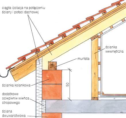

Dziękuję bardzo za odpowiedź. Czy jednak na pewno masz rację? W artykule ( https://budujemydom.pl/stan-surowy/termoizolacja/a/8264-dom-bez-mostkow-termicznych ) znalazłem rysunek z którego wynika, że ocieplenie dachu powinno być pociągnięte nad murłatą aż do ocieplenia ścian. W przeciwnym razie powstaje tam mostek termiczny. Czy się mylę?

jeśli masz murłat drewniany to nie wiele jest tam miejsca,robimy zawsze tak jak opisywałem i jest dobrze,jeśli zablokujesz lub zmniejszysz tą szczelinkie wentylacyjną będziesz miał większe problemy niż mostek ,który przy szczelnym dołożeniu wełny do ściany nie powstanie ,a czy napisali w tym artykule jak jest w przypadku dachu gdzie w jednym miejscu jest 10 cm. wełny a w drugim 5 cm.

OK. Zdaje się że i tak nie mam już innego wyjścia, nie będę przecież wycinał bloczków pod dachem a szczeliny oczywiście nie mam zamiaru zatykać. W poprzedniej odpowiedzi pisałeś o 10 cm między krokwiami i 5 pod. A te 5 cm w jaki sposób zamocowane? Na krokwiach? Na ruszcie? Czy na ruszcie z sufitu podwieszanego? Pomysł z dołożeniem styropianu też wydaje mi się ciekawy. Zależy mi na komforcie cieplnym ale muszę liczyć koszty...
