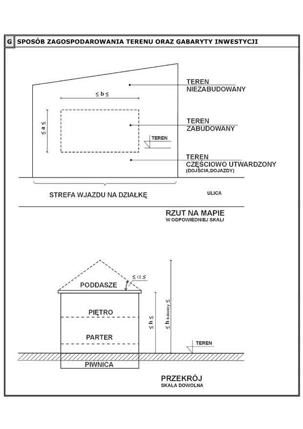

ja mam takie pytanie, jesli np. w we wnisku o wydanie warunków zabudowy napiszę np. szerokość elewacji frontowej 11-16m, a później zaprojektuję sobie dom o szerokości elewacji frontowej mniejsza niż 11m, czy wtedy będzie problem z uzyskaniem pozwolenia na budowę. Albo inny przykład, linia zabudowy na mojej działce znajduje się 4m od granicy działki, natomiast ja we wnisku opiszę położenie domu od granicy działki 10m, a póxniej jednak przesunę dom na 12m od drogi, czy też będzie problem z pozwoleniem na budowę. Jeszcze we wnisku mam takie pole w którym opisuje się położenie kalenicy względem drogi lub grznic bocznych działki, jeśli ma być równolegle to czy musi być to idealnie równolegle czy np. przesunięcie jednego narożnika względem drugiego około 0,8m to też będzie traktowane jako równolegle, ponieważ mam trochę zeskosowaną działkę i w żadnym narożniku nie mam kąta prostego, i mam problem jak określić położenie domu ??

W warunkach zabudowy (jesli urząd nie będzie robił problemów) to będą zawarte takie dane jakie podasz w podaniu o wydanie tych warunków.
Co do linii zabudowy - 4 m od granicy działki a więc nie bliżej niż 4 m - dalej moze być (musi jednak spełniać warunki odległości od granic działki).
Co do paramtrów domu - podajesz przybliżone dane a jeśli nie masz jeszcze upatrzonego projektu to musisz poczynić jakieś założenia (wymiary, wysokość, położenie kalenicy - mniej więcej czy ma być równolegle czy prostopadle do drogi) z dosyć dużą tolerancją ale z drugiej strony, żeby nie przesadzić np. wymiar elewacji 5-15m?!

W wystąpieniu o wydanie warunków zabudowy określa się jedynie rodzaj planowanej inwestycji np. budowa domu jednorodzinnego, a urząd w decyzji podaje warunki jakie musi ten obiekt spełniać. Określenie np. linia zabudowy 4 m od granicy działki oznacza, że front domu musi znajdować się w takiej odległości, natomiast określenie nie mniej niż 4 m pozwala na "głębszą" lokalizację domu. Oczywiście zaprojektowany dom musi też odpowiadać wymaganiom wynikającym z przepisów budowlanych.

W wystapieniu o wydanie warunków zabudowy określa się również charakterystyki zabudowy i zagospodarowania terenu (m.in. powierzchnia zabudowy, wymiary budynku, wysokość ) tak w formie pisemnej jak i w formie graficznej oraz parametry socjalno - bytowe (zapotrzebowanie na prąd, wodę, kanalizację).I urząd albo godzi się na nasz planowany dom (jeśli chodzi np. o wymiary, umiejscowienie na działce, wysokość ) albo wprowadza własne obwarowania.

Zwykle w decyzji są odpowiedzi na te pytania - np dług. dom od - do.
A równoległość odchylona 80 cm wg mnie przejdzie.
