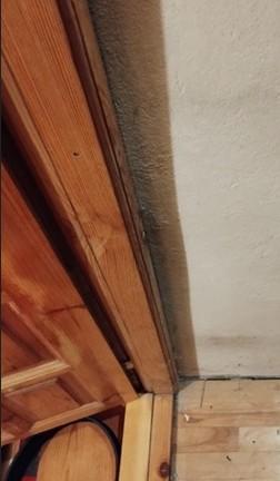

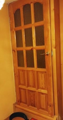

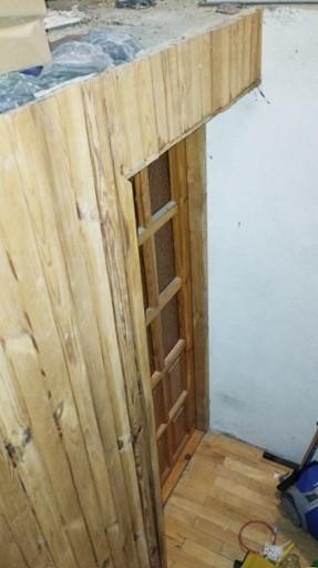

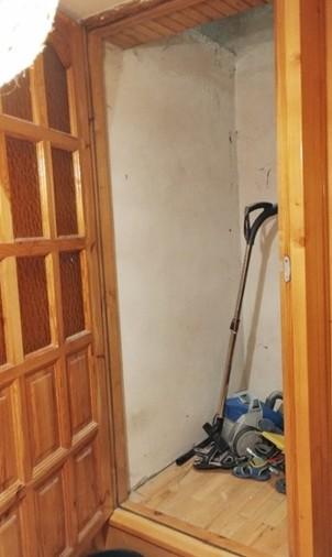

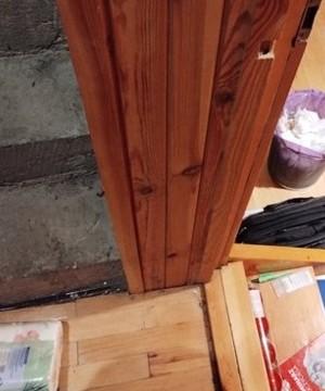

Maciek_Budowlaniec Napisano Piątek o 09:42 #1 Napisano Piątek o 09:42 Witam wszystkich, proszę o pomoc w następującej sprawie: mieszkam w domu szeregowym z lat 80 XX wieku. Ma piwnicę, dwa piętra mieszkalne i strych, z pełnym deskowaniem membraną i blachodachówką, ale bez ocieplenia wełną. Otóż w przedpokoju na I piętrze jest bardzo zimno mimo sporego żeliwnego grzejnika. Długo zastanawiałem się, jaka jest tego przyczyna i w końcu odkryłem że winne muszą tu być drzwi prowadzące na strych, a konkretnie ich cienkie, pojedyncze szyby (vide zdj. nr 1). Dowodem na to jest fakt, że po przyłożeniu ręki do zamkniętych drzwi (od strony mieszkalnej) czuć, że przez nie przenika nawet nie chłód, ale wilgotny, lekki mróz. Po otwarciu wspomnianych drzwi (zdj. 2) jest spocznik, a za nim schody na strych. Na razie NIE CHCĘ ocieplać strychu, toteż przyszło mi do głowy, że gdyby za tymi drewnianymi schodami na strych zamontować kolejne, dość grube i ocieplone drzwi, to są duże szanse, że problem zimnego przedpokoju by zniknął. Proszę zwrócić uwagę, że miejsce montażu nowych drzwi ma tę cechę, że z 1 strony jest gruby, wystający bok ściany (zdj. 4), a z drugiej gładka ściana (zdj. 5), toteż w niej należałoby chyba zrobić jaką podkonstrukcję, do której można by doczepić ościeżnicę nowych drzwi. Proszę o sugestie, czy montaż nowych drzwi ma sens i jak go wykonać. z góry dziękuję Maciek
podczytywacz Napisano Piątek o 19:43 #2 Napisano Piątek o 19:43 Jaką szerokość mają te schody na strych? Montaż drugich drzwi ma - moim zdaniem - sens.
Franz Macamele Napisano Sobota o 11:47 #3 Napisano Sobota o 11:47 Dla mnie montaż drzwi za drzwiami to patologia(jeszcze w tak ciasnym miejscu). Wyrwałbym te istniejące i wstawił jakieś proste drzwi techniczne byle z wypełnieniem styropianem lub wełną i uszczelką opadającą. Dodatkowo zmieniłbym kierunek otwierania do wewnątrz strychu. Węgarek na ścianie można dokleić z gazobetonu, nie jest on konieczny ale ułatwi ustawienie ościeżnicy. Ościeżnica najlepiej drewniana, a jeśli stalowa to szczelnie wypianowana(na kilka warstw). Najważniejsze żeby pozbyć się przedmuchów.
Maciek_Budowlaniec Napisano Sobota o 13:17 Autor #4 Napisano Sobota o 13:17 Schody za drzwiami na strych mają 94 cm szerokości, a szerokość w miejscu docelowych nowych drzwi to 83 cm. Kolega Franz sugeruje usunięcie drzwi drewnianych i montaż nowych technicznych, ale to chyba nie wchodzi w grę bo obecne drzwi korespondują wizualnie z pozostałymi drzwiami drewnianymi w przedpokoju. Ponadto u mnie wejście na strych jest w miejscu rzucającym się w oczy, więc musi zostać zachowana spójność pomieszczenia.
