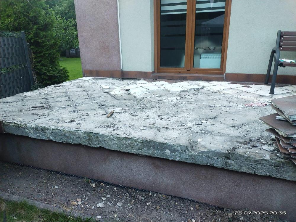

Mam pytanie bo  wyburzam taras przylegający do ściany domu. Jest on wysoki na .5 m. Chciałabym go zrównać z ziemią. Mam pytanie jak zabezpieczyć ścianę i czym ocieplić oraz do jakiego momentu skuwać taras przylegający do ściany? Ściany wokół mam ocieplone styropianem ok 20 cm. Chciałabym aby część ściany, która zostanie odkryta nie wystawała a była ocieplona i zabezpieczona przed wilgocią.

Najlepiej byłoby skuć przylegające ściany tarasu jak najniżej, możliwie całkowicie. Przed położeniem na ściany jakiejkolwiek izolacji musisz jak dobrze oczyścić i organoleptycznie wysuszyć. Zaizoluj jakąś masa KMB, dysperbity mogą po czasie zniknąć. Jeśli chodzi o grubość izolacji to użyj takiej ale ten kawałek ściany nie odstawał za bardzo od reszty i żeby to miało "ręce i nogi". Zazwyczaj na ściany fundamentowe nie przesadza się z grubością styropiany czy XPS'a.
P.S. A dlaczego go skuwasz?
