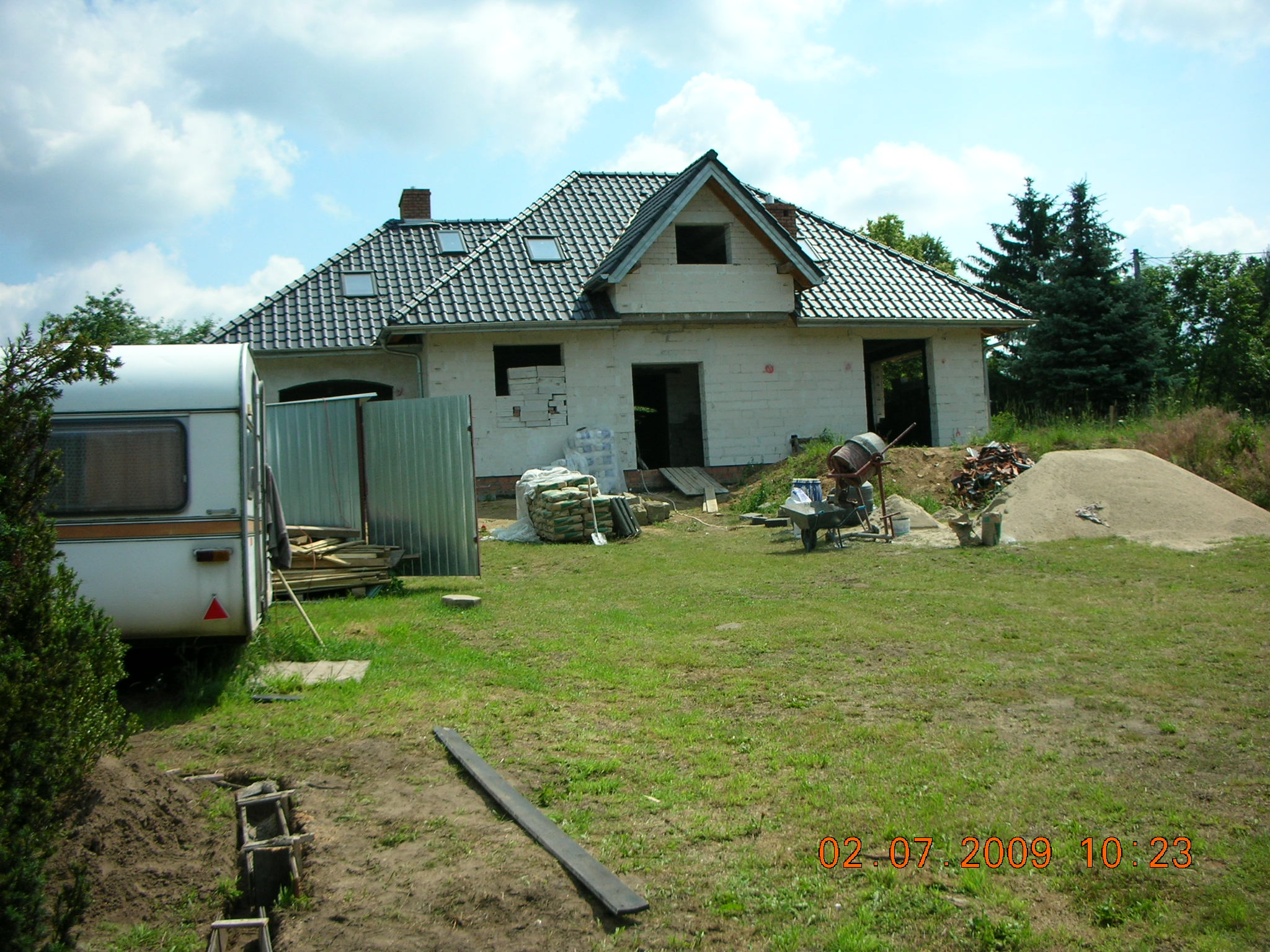

Budowa ruszyła:
Brak obrazka
Brak obrazka
5.11.2007 update :
Brak obrazka
Brak obrazka

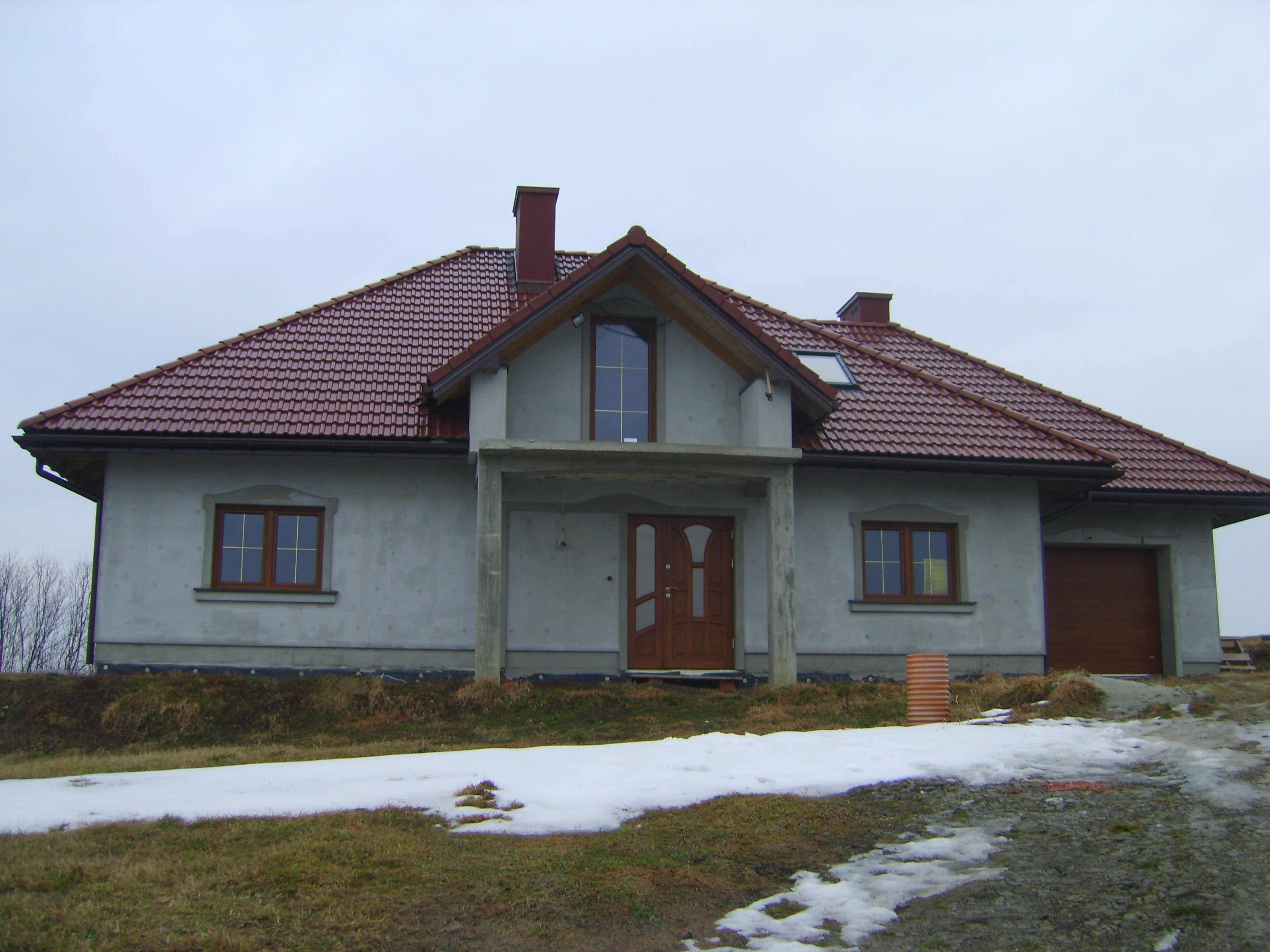

Jajestem na etapie tynków aktualnie wtorku zaczynają. domek jest śliczny icon_wink.gif . Zmian było mało ale konkretnych typu podniesienie budynku o trzy pustaki. Jak ktoś ma pytanka to proszę na maila asiulka-b@wp.pl

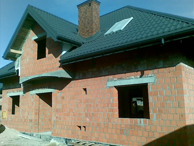

odnosnie komina
zdjecie jest z punktu salon-kuchnia. nie moge znalezc lepszego. Chodzi mi o to ze wypada tak mniej wiecej po srodku sciany. U mnie akurat jest po lewej wyjscie na taras (generalnie mam projekt odbicie lustrzane).
z zewnatrz

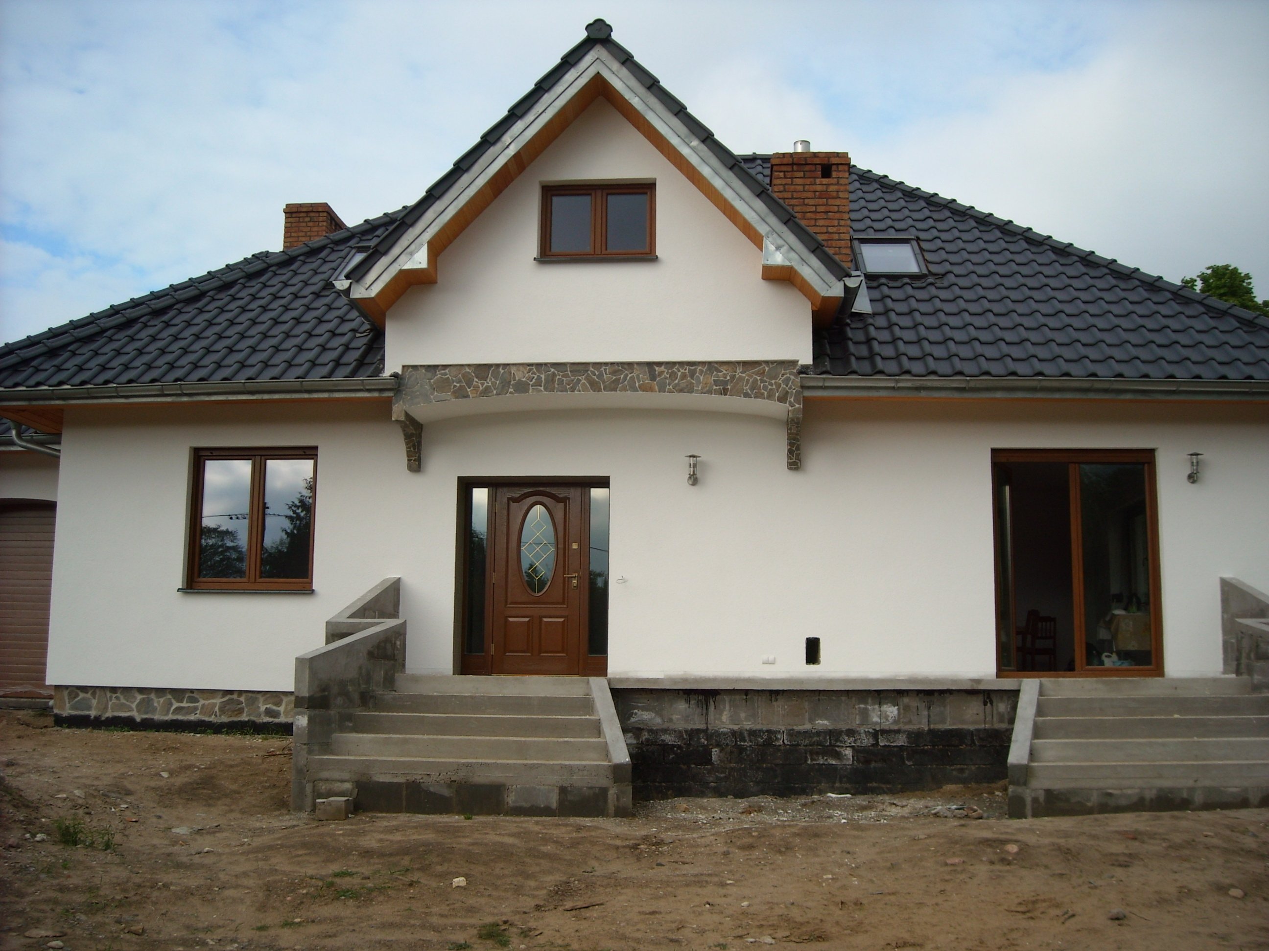

piękne te wasze domki moi mili ja też buduje dobrochnę i oczywiście nie obyło się bez zmian w projekcie zaczynając od kominka z frontu, który został przeniesiony na ścianę między korytarzem a salonem co pozwoliło na wypośrodkowanie źródła ciepła i ogrzania otwartej przestrzeni domu z kominka wolno stojącego, dodatkowo pozwoliło to na zlikwidowanie komina w koszu jaskółki, no cóż w takich miejscach lubi przeciekać ( po jakimś czasie). Kolejna rzecz to drzwi do pokoju (gabinetu) wejście do niego z korytarza a nie wiatrołapu, kolejny krok to okno w łazience na dole oraz drzwi z kotłowni na zewnątrz z tyłu domu. jeśli chodzi o dach do niestety ale zmuszony byłem zlikwidować kosz nad garażem z tyłu domu to miejsce w którym miałbym śnieg do lipca icon_mrgreen.gif bo jest skierowane na północ.
pozdrawiam wszystkich

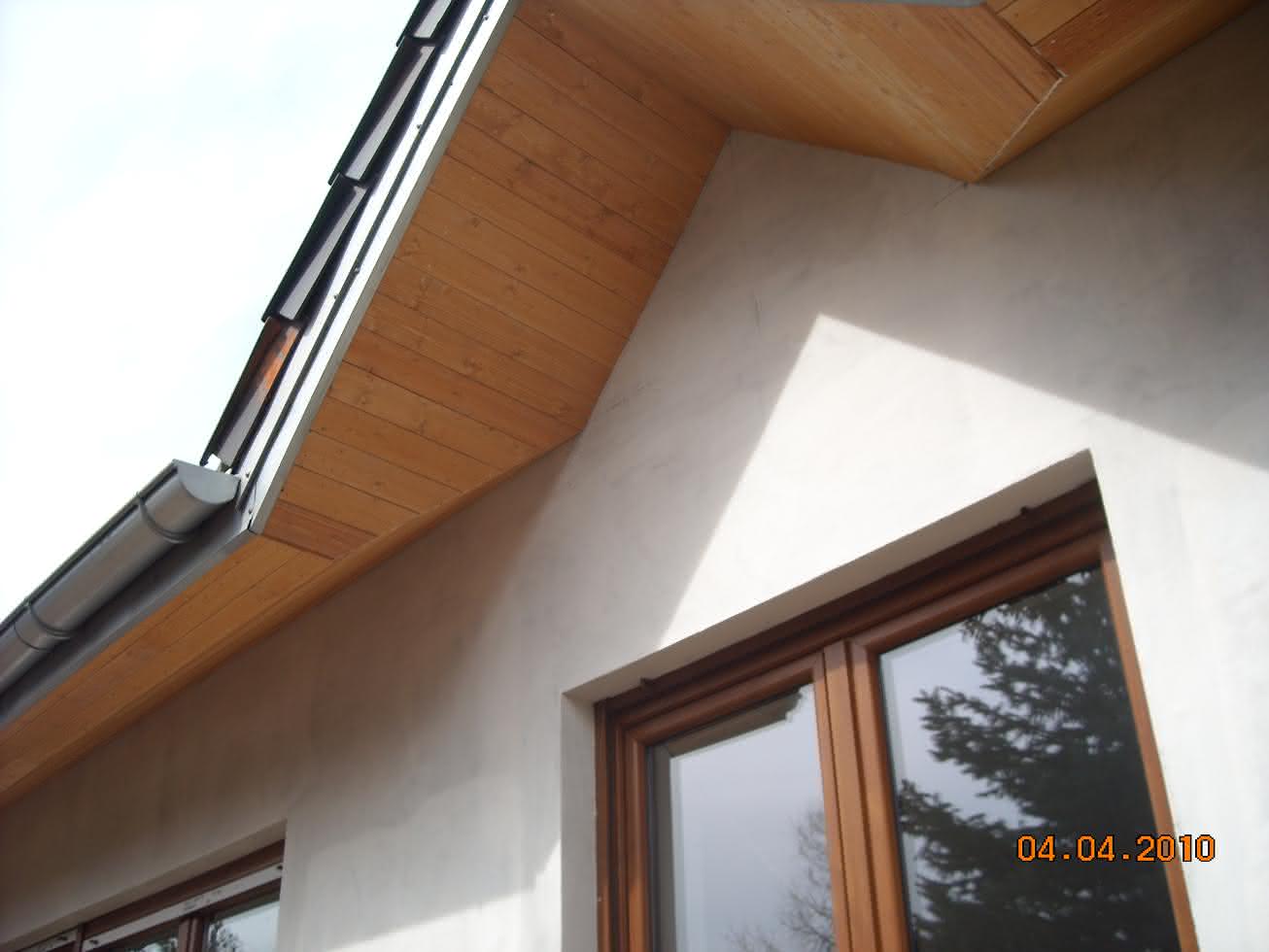

Zapomniałem dopisać że ze względu na brak kominka z frontu postanowiłam zrobić coś żeby się wyróżniał więc zrobiliśmy balkon to chyba największa zmiana w dobrochnie a może to już nie dobrochna icon_mrgreen.gif icon_mrgreen.gif icon_mrgreen.gif
co myślicie???
Pozdrawiam
Napisano
Witaj
Akurat balkon mi sie nie podoba, u rodziców sa 3 i do niczego nie byly wykorzystywane a pamietam, ze musialem jedynie te balustrady malowac w wakacje dlatego zadnych balkonów hehe
Fajnie, ze masz płaski teren przed samym budynkiem, ja niestety mam spadek i trzeba było zrobić schody a średnio mi sie to podoba, no trudno.
Widze, ze mniej tych okien w dachu masz niz w projekcie, nie jest ciemno ? Ja chwale sobie swietlik na klatce schodowej, jest widno na zabiegu i mysle , ze nie trzeba bedzie swiatła w ogole zapalać

Witam `wujek` nie mów nic, twoja dobrochna ze schodami wygląda super coś musi się dziać na froncie domu. Natomiast podoba mi się elewację, choć nie widać na tych zdjęciach dobrze, może mi coś podpowiesz a jak nie zastrzeżesz praw autorskich to może skorzystam icon_mrgreen.gif
Co do mojego balkonu to właśnie moje ulubione miejsce, to dlatego, że z niego widać pięknie tatry przy ładnej pogodzie i dużo czasu na nim z żoną spędzamy, chociaż jeszcze tam nie mieszkamy ( długa droga icon_confused.gif ) zobaczysz na efekt końcowy z barierką.
