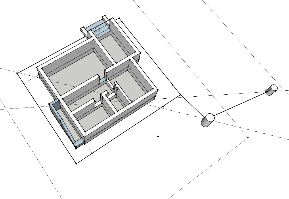

Witam
Proszę o poradę - na jakiej głębokości maxymalnie mogę umieścić drenaż i w jakiej minimalnie odległości od domu.
Dom piętrowy z cegły silikatowej lata 70.
Czy mogę odpowienio się odsuwając od ścian zejść poniżej ławy?
Grawitacyjny spadek do burzówki w ulicy mam 15 cm poniżej dolnej granicy ławy.
1) plan
2) ściana
Pozdrawiam

czy piwnica też z silikatu ?
1. co do drenażu - nie powinieneś schodzić poniżej ławy - drenaż zbiera wodę ale nie tylko wodę podmyjesz ławy i Dooooo
czyli powinieneś się mieścić w pasie między 100 a 110 cm pod poziomem terenu oczywiście uwzględniając spadki.
2 . czy aby jesteś pewien że wolno Ci podłączyć się do burzówki ?
przyjadą pewiki z zadymiarką i na momentach pozostaniesz z drenami bez odpływu - chyba ze będziesz miał
stosowne pozwolenia
3. nie ma wymogu układania drenów przy samej ścianie , wręcz przeciwnie
wykop na dreny to taka zlewnia gdzie woda ma się zlewać i być odprowadzana ale mimo wszystko woda tam jest , odsuwając się od budynku , odsuwasz mokre od ścian pod warunkiem że woda idzie z zewnątrz do wewnątrz
4. wodę na zewnątrz masz na głębokości 120 cm - tak wskazuje rysunek
posadzkę masz na głębokości 60 cm
skoro myślisz o drenach znaczy woda wybija Ci w piwnicy , najgorsze jest to że niekoniecznie twoje działania będą miały oczekiwany skutek ,pod postem masz odsyłacz do artykułu na ten temat . Edytowano przez MTW Orle (zobacz historię edycji)
