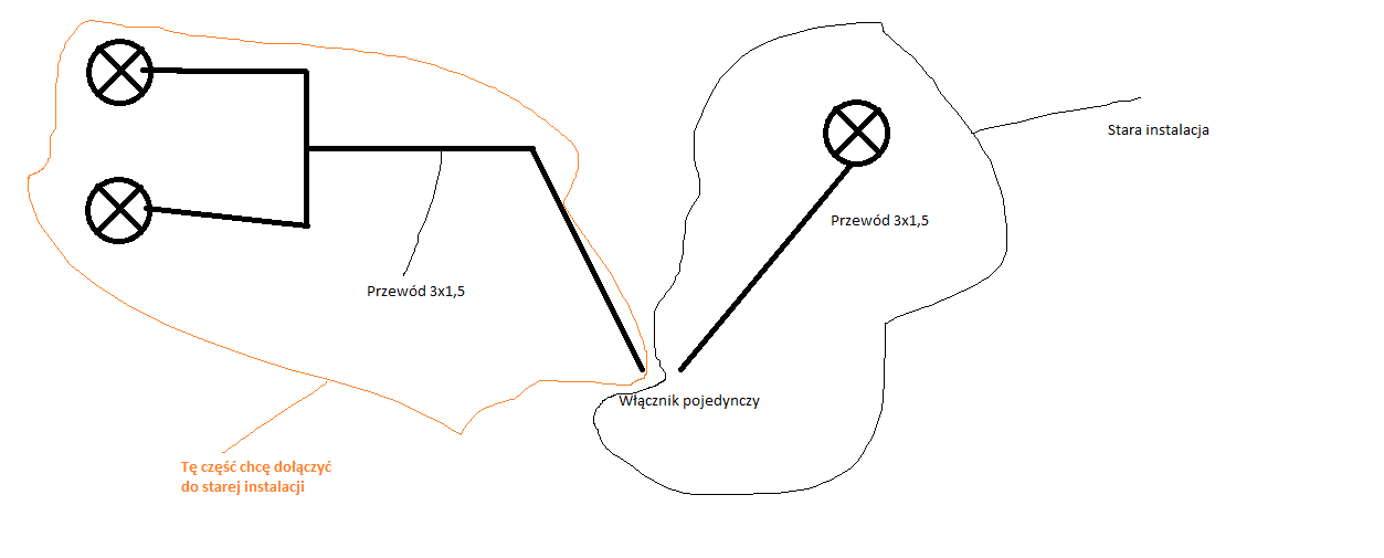

Kolego o dziwnym nicku, ale o co Ci chodzi? Na rysunku widzę starą instalacje której część chcesz odłączyć i co dalej,jakie ledy, jakie podłączenie ? bo ja na tym rysunku żadnego podłączenia nie widzę.
Napisano
Stara instalacja to po prostu zwykly wlacznik ktory zalacza oswietlenie w lazience. W puszcze z wlacznikiem sa 3 przewody, ktore sa do niego podlaczone. Chce teraz dodac do tego wlacznika dwie lampki LED (okragle). Do tych lampek mam przeciagniety przewod do wlacznika o ktorym pisalem wczesniej. I teraz moje pytanie jak to polaczyc w puszce z wlacznikiem zeby zapaly sie i lampki i oswietlenie górne.
Napisano
Z przewodem (żyłą) fazowym nie ma problemu. Tylko jego przerywa typowy łącznik. Dokładasz go jako drugi do zacisku w łączniku.
Zasadnicza sprawa to połączenie przewodów N i PE. W Wielu instalacjach nie sa doprowadzanee do puszek z łącznikami. Wtedy trzeba je odszukać i zrobić równoległe połączenie,
Oczywiście LED-y musisz mieć na 230 V albo pomiędzy nimi i łącznikiem dać transformator.
