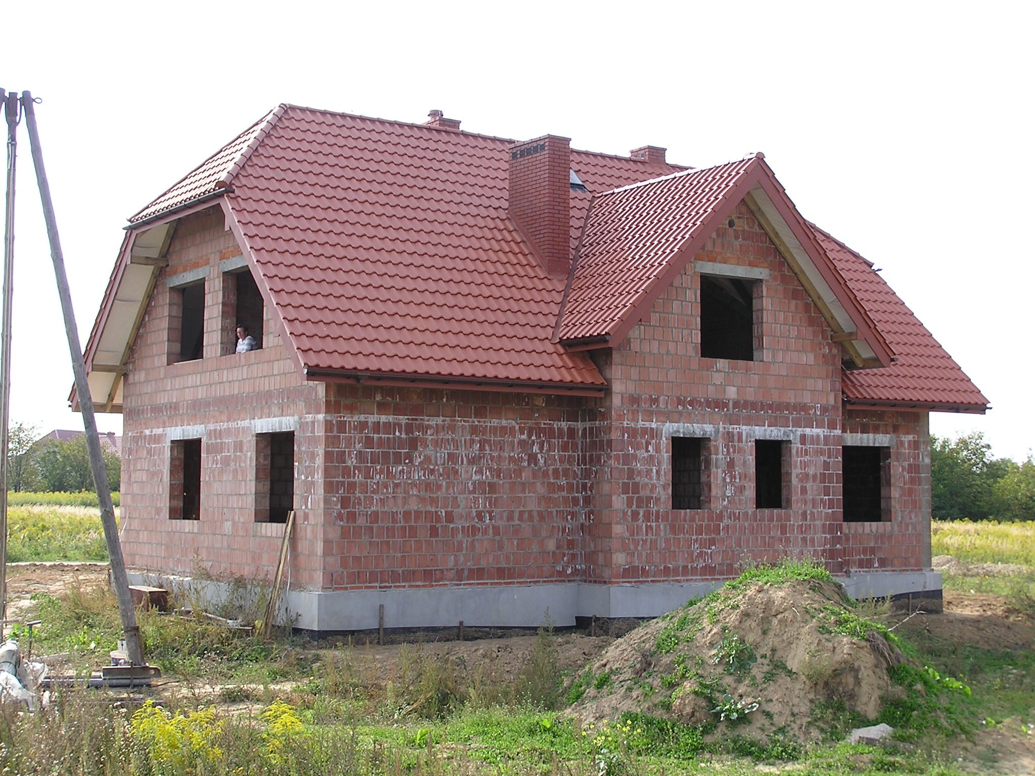

Budujemy domek według projektu typowego Wawrzyn z pracowni
Archeton w Krakowie. 3 października 2005 roku wbiliśmy po raz
pierwszy łopatę w naszą działkę o pow. 661m2.
Dzisiaj, 4 października 2006 mijał więc 1 rok i 1 dzień naszej budowy
i mamy domek w stanie surowym otwartym, szykujemy się do
zimowania, a od wiosny wykańczamy...
Załączam kilka aktualnych zdjęć.
Pozdrawiam

Witam raz jeszcze!
Porównując moje zdjęcie z rysunkiem na stronie
pracowni Archeton można zauważyć drobne różnice.
To są oczywiście zmiany w projekcie, o których
zapomniałem wspomnieć.
A więc do projektu typowego wprowadziliśmy zmiany:
- zlikwidowaliśmy balkony z lewej i prawej strony na poddaszu,
pozostał tylko balkon od frontu nad wejściem,
- z tyłu budynku zlikwidowaliśmy taras i wyjście na niego, dzięki
czemu powiększyliśmy kuchnie, a w niej wykroiliśmy małą spiżarkę,
- na poddaszu większy pokój zmniejszyliśmy i wejście na balkon
frontowy jest ze wspólnego przedpokoju, oba pokoje z prawej
strony są jednakowe,
- połączyliśmy kuchnie z salonem, teraz rozdzielone są tylko małą
scianką zasłaniającą meble kuchenne, wejscie do kuchni i salonu jest
wspólne, ale szersze (150cm) i chyba nie będzie tam drzwi.
- w kominie w dużym pokoju wymurowane są dodatkowe kanały do
rozprowadzenia ciepłego powietrza z kominka na poddasze,
- pod podłogą salonu ułożona została rura (100mm) doprowadzająca
powietrze do kominka.
Po za tym drobne zmiany są w konstrukcji więźby dachowej, według
projektu był problem - kolizja więźby z nadprożami nad drzwiami i oknem
balkonowym. Według projektu ściany (25cm) miały być murowane z cegły
kratówki, my murowaliśmy z maksów (29cm) i wymiary budynku trochę są
inne niż w projekcie.
Jeśli to kogoś interesuje, mogę podesłać parę rysunków ze zmianami.
