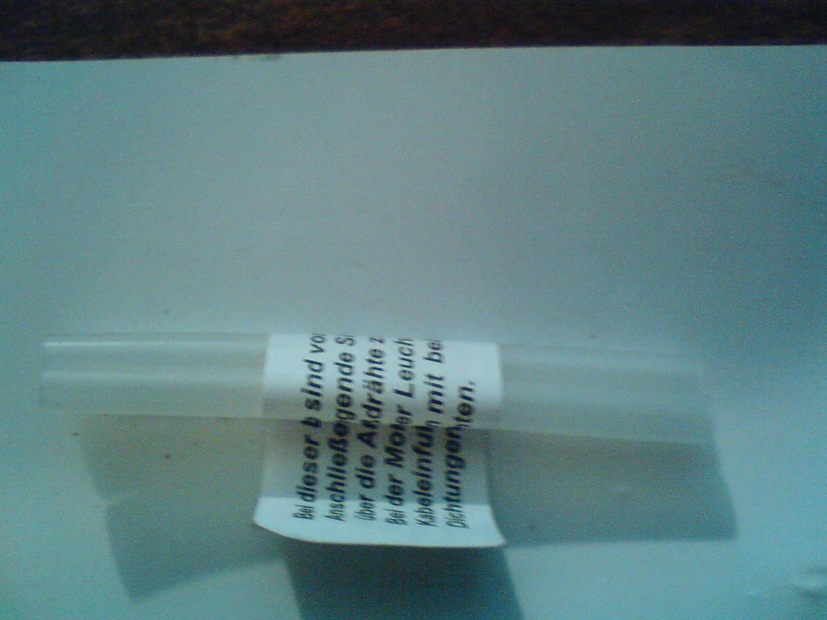

c) po co i gdzie to icon_smile.gif :
Jak można się domyślić z tytułu tematu, jak i w/w informacji, celem jest montaż powyższego ustrojstwa. Moje główne pytania to:

Odp na "c" tajemniczy dinks, który też miałem w 2 ostatnich lampach które montowałem. Ale to wg mnie dodatkowa osłona przewodów zeby nie przetarł się przy przeciskaniu przez obudowę. Mam grube kable i nie skorzystałem Teściowa żyje icon_rolleyes.gif

Tajemniczy dinks, Kolego jimt, to koszulki silikonowe, odporne na wysoka temperaturę, zakładane na koncówki
przewodu "ściennego", podłączanego do oprawki lampy kanałowej.
Acha. Domyślałem sie ze to jakieś zabezpieczenie, na mojej instrukcji było tak to narysowane jakby maiały zapobiegać przetarciu przewodu. Moja nadinterpertacja widać. I tak na przewód nie weszły. Pozostały opis może być? Dodaj coś jakbym zle pokierował, zeby nam forowicza nie pokopało przy instalacji.
