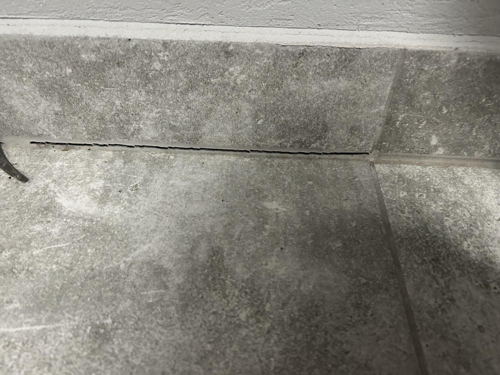

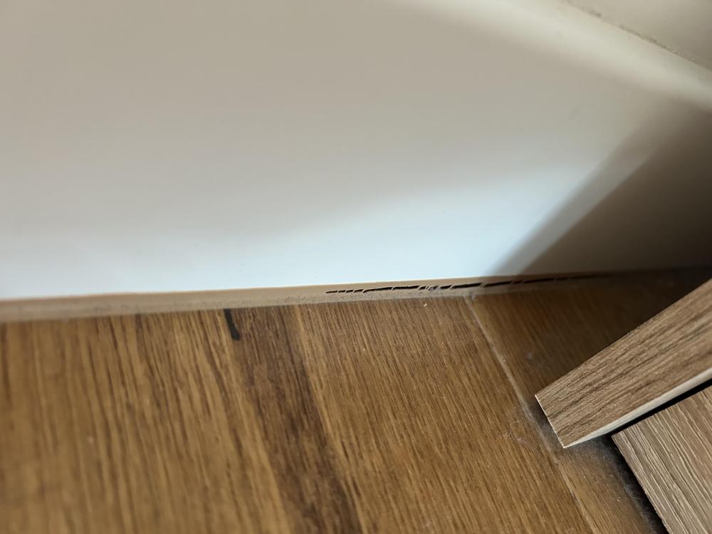

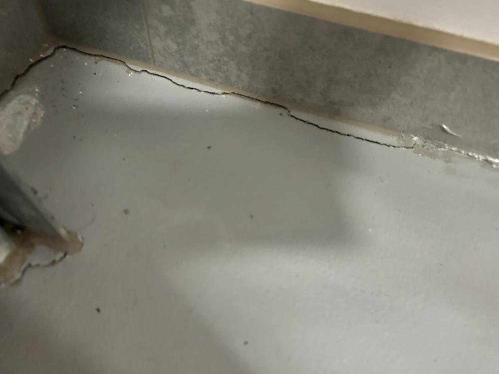

  8. No nie zgodzę się z tobą. Co innego podłoga (czyt. panel pęknie) a co innego gdy dzieje się coś z posadzką. Znajomy konstruktor po obejrzeniu zdjęć „na szybko” stwierdził że to osadza się posadzka względem sztywno postawionego budynku. I to problem w źle przygotowanym podłożu pod posadzka. Czyli to co pisał forumowicz powyżej. W obecnej sytuacji martwi mnie to jak bardzo to jeszcze się powiększy??
  9. Czyli nic aż tak strasznego???? Deweloper uprzedzał że ściany mogą pękać gdy budynek będzie się osadzał ale nic nie wspomniał o podłożu.

  11. Budynek nowy, oddany do użytku na początku 2024 r. Ostatnio zauważyłam „pęknięcia” pomiędzy podłogą a listwami. Czy to oznaka osiadania budynku? Nie widać narazie pęknięć ścian. Problem najbardziej widoczny w garażu, kotłowni. W pokojach to jedynie drobnostka wyglądająca jak pęknięcie pod wpływem ciężaru, ucisku mebla.
