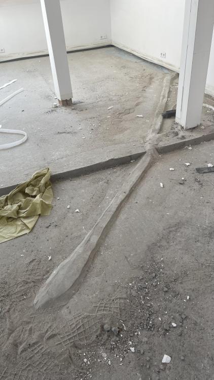

  • Dołączył

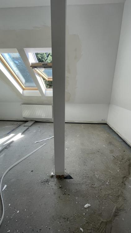

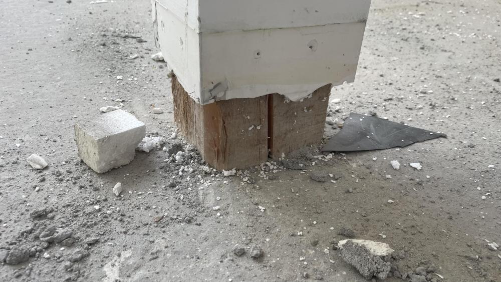

  3. Dzień dobry, Robię generalny remont poddasza i jeśli coś jest do naprawy to teraz jest czas kiedy należy to zrobić. Słupy generalnie w dobrym stanie od 20 lat stoją mimo tego że część bez podparcia deską ani nawet bez izolacji od betonu natomiast jeden budzi umiarkowany niepokój jak na zdjęciach. Złuszczył się i nie wiem czy to przez to że nie ma deski a beton wyjątkowo nierówny czy to już jakaś degradacja materiału. Zdjąłem luźne fragmenty i zostało jak na zdjęciach, pewnie po centymetr mniej z dwóch stron ze słupa 13x13 pierwotnie. Drrwno suche nie ma zapachu. Myślę czy po prostu nie zainpregnować i nie zostawić jak jest czy nie wymienić chociaż to już poważną ingerencja. Reszta słupów jest ok. Z drugiej strony po oddaniu wylewki i gk to już po ptokach. Proszę o porady.

  5. Tak to strop bez wylewki bo starą skułem. Chodzi o to, że w jej miejsce będzie nowa, typowo 6-7 cm gruba do ogrzewania podłogowego. Zamiast styropianu jak poprzednio styrobeton bo zauwżyłem że poprzednia wylewka miała normalnie 5cm ale środkiem zaledwie 3. Trudno byłoby styropianem wyrównać. A jakie zwykle sa metody naprawy takich pekniec? Strop wyglada na lany nie widze nigdzie dyltacji dziękuję za odpowiedź
