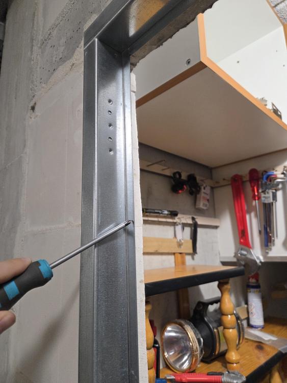

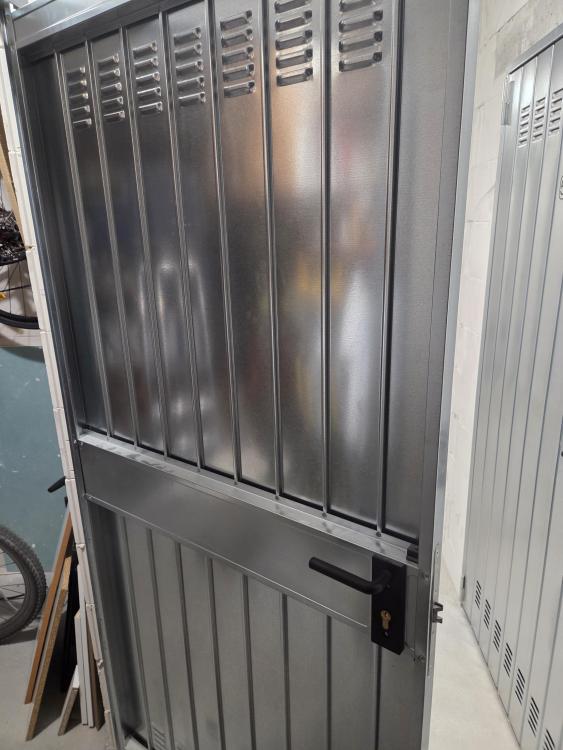

Zrobiłem analizę ryzyka i kombinowałem jakby się włamać do tak zabezpieczonej piwnicy. To wszystko co planuje zrobić znacznie by utrudniło włamywaczowi robotę. Tak w cholerę dłużej by zeszło. Ogólnie łomem będzie się dało zrobić z tymi drzwiami co się chce, nie ważne jak bym kombinował, a nożycami do blachy można jedynie wyciąć kawałek drzwi żeby podejrzeć co jest w środku. Ale czy złodziejowi będzie się chciało, jeśli do większości piwnic ma wgląd przez otwory w bloczkach.. podpatrzyłem sobie co sąsiedzi trzymają w środku, aż kociej mordki dostałem. Zobaczyłem kilka piwnic z rowerami za 5-10k, elektronarzędzia, a nawet winiarnie. Złodziej raczej wybierze gwarantowane niż będzie forsował moją piwnicę w ciemno. Ja sobie oczywiście te dziury zatkałem... 😅 Takich piwnic jest 100 sztuk w całym kompleksie.
No, w zasadzie w tej piwnicy trzymam rzeczy które chciałbym zabezpieczyć. I to nie są tylko przydasiowe bibeloty. Myślałem jeszcze o kracie wewnątrz, ale piwnicę odwiedzam codziennie 2-4 razy, bo wyjmuję i chowam rowery, więc najwięcej przeszkód bym poczynił sam sobie. Pozostaje chyba zastawić pułapki...

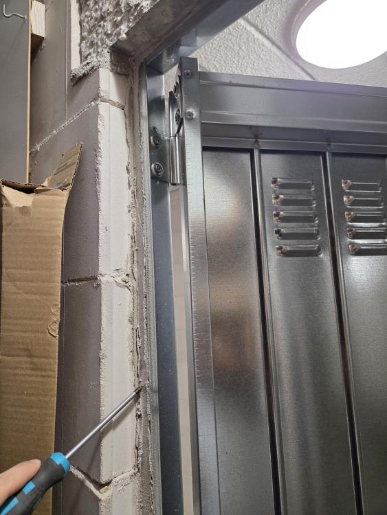

Monitoring jest. Ale to nic nie pomoże gdy złodziej ma kominiarkę. Wiedziałem że się pojawi taki komentarz! I gdzie w tym zabawa? Poza tym wartość drzwi by przerosła wszystko co trzymam w piwnicy. Pokombinowałem, rozejrzałem się w castoramie i sam sobie odpowiadam: 1. Kupiłem dodatkowy zamek / zasuwę z 1979 roku z olx (nieużywaną!) za 30 zł. Patrzcie jaka perełka: 2. Profil stalowy 30x30mm na mamuta przykleję do ościeżnicy, a profil przymocuje do muru kotwami. 3. prowizoryczne bolce antywłamaniowe dorobię ze śrub od strony zawiasów, gdyby doszło do ścięcia zawiasów. Wtedy nawet bez zawiasów się nie wyjmie drzwi. 4. Od strony zewnętrznej, wygładzę ościeżnicę z murem jakąś zaprawą cementową, aby nie dało się podważyć tak łatwo. Opędzluje gdzie się da i będzie git. Ostatecznie wyjdzie II klasa antywłamaniowa.

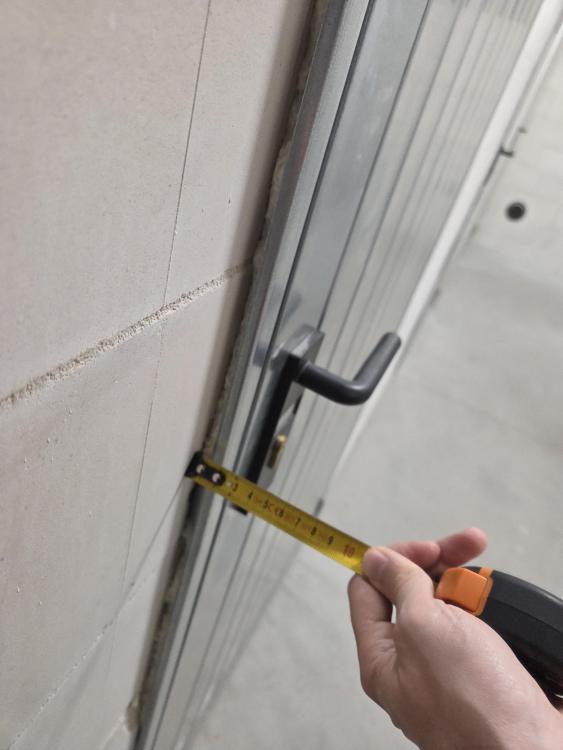

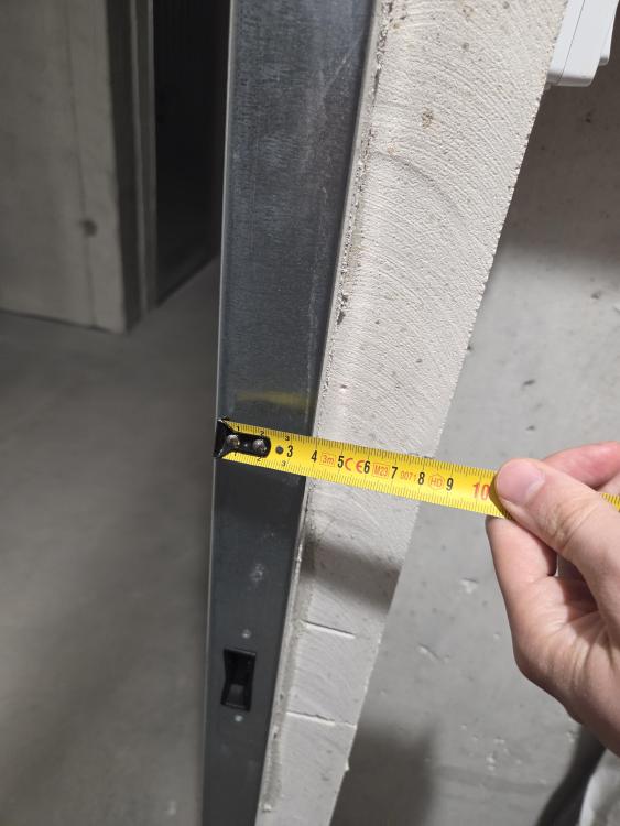

Szukam sposobu na wzmocnienie drzwi do piwnicy w bloku. Deweloper zrobił je w najtańszy możliwy sposób. Są wykonane z blaszki, a ościeżnica - także z blaszki. Trzyma się jedynie na piance i zaprawie. Z pewnością da się włamać do piwnicy przy użyciu wkrętaka. Nie ma nawet jak zakotwiczyć ościeżnicy, bo ta ledwo jest w otworze. Może coś podpowiecie.

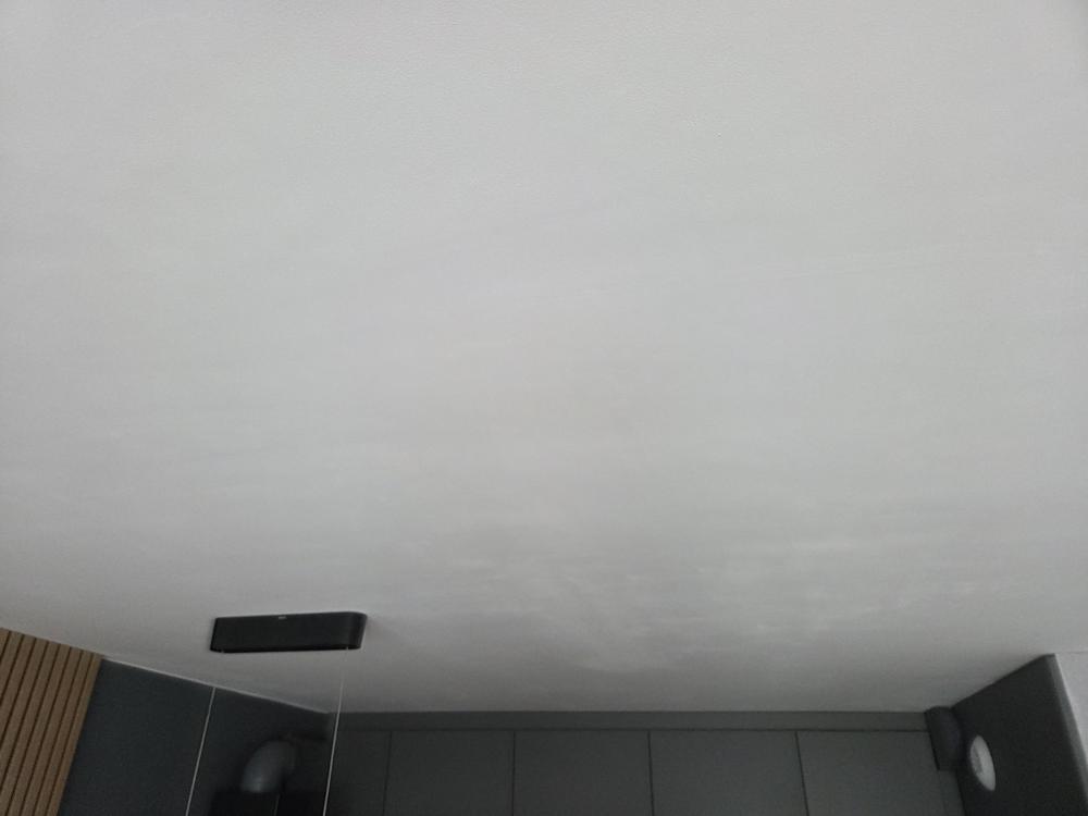

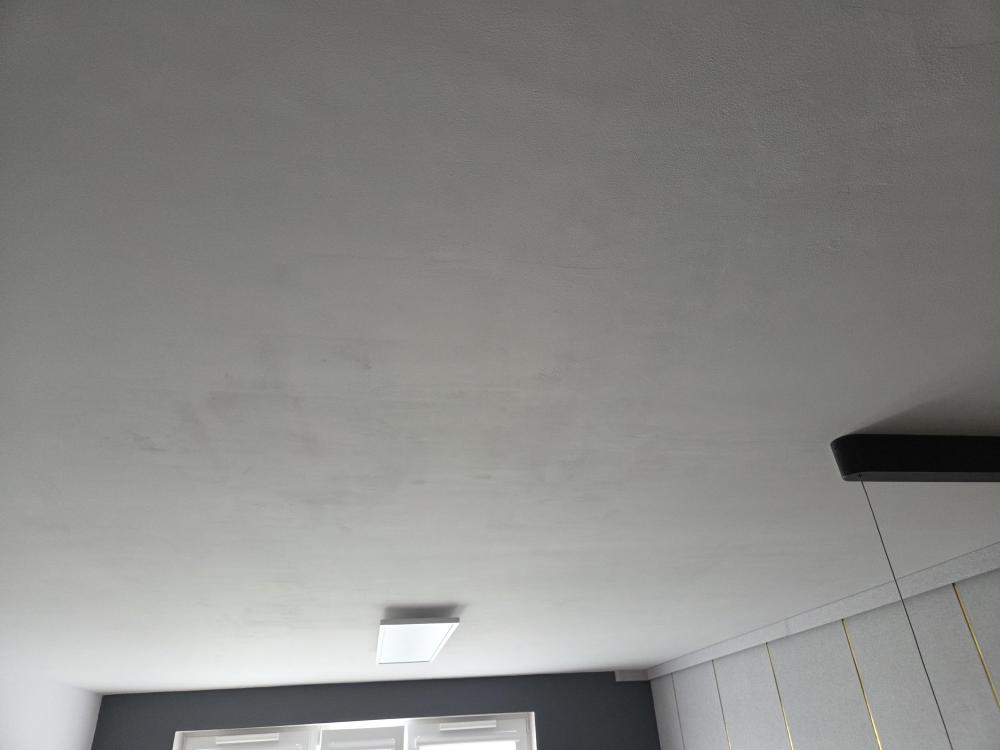

W sypialni zrobiłem sufit napinany, to teraz chciałbym wyprowadzić sufit w salonie, ale czymś innym. Wygląda to tak, malowane 5 razy najtańszym Decoralem akrylowym 60zł/5L. Podłoże to tynk, bez gładzi. Czym można to pomalować aby było ładnie? Farba strukturalna, czy może jakaś premium ultra matowa wystarczy? Potrzebuję inspiracji. Może ktoś ma jakiś pomysł, np. kasetony, tapeta, fornir kamienny itp. Lubię niestandardowe rozwiązania.
