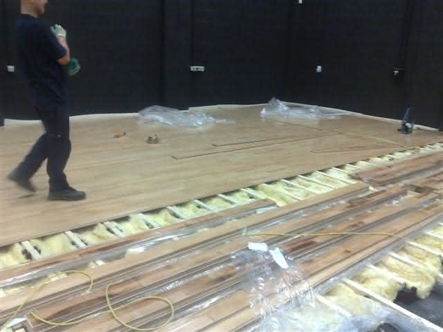

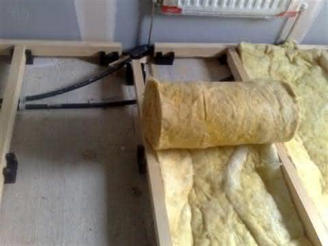

Tzw. suche posadzki - podłogi na legarach i kołyskach akustycznych niwelujące każde nierówności.
Posadzka "z paczki" gotowa do zamieszkania w 24h.
