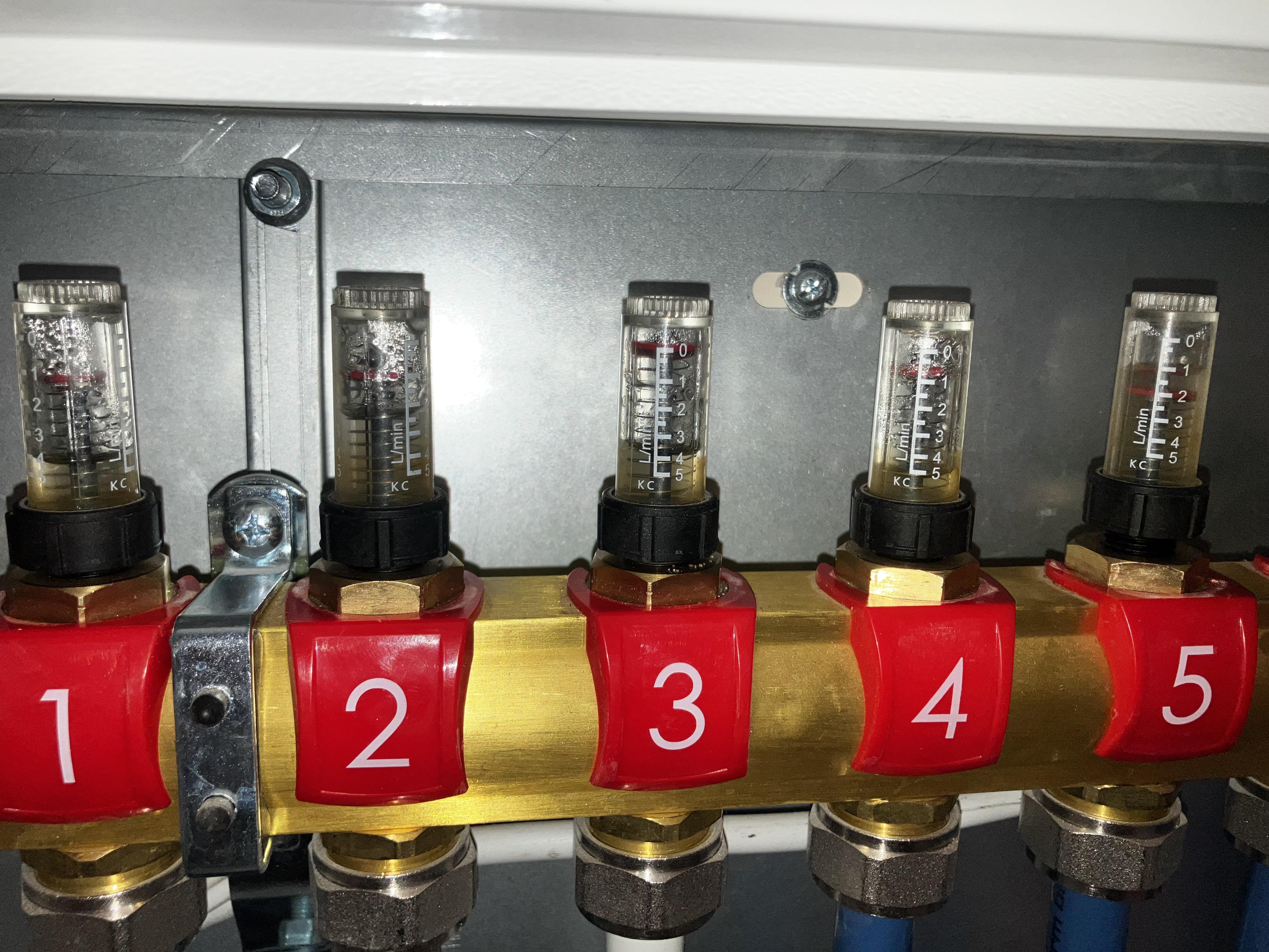

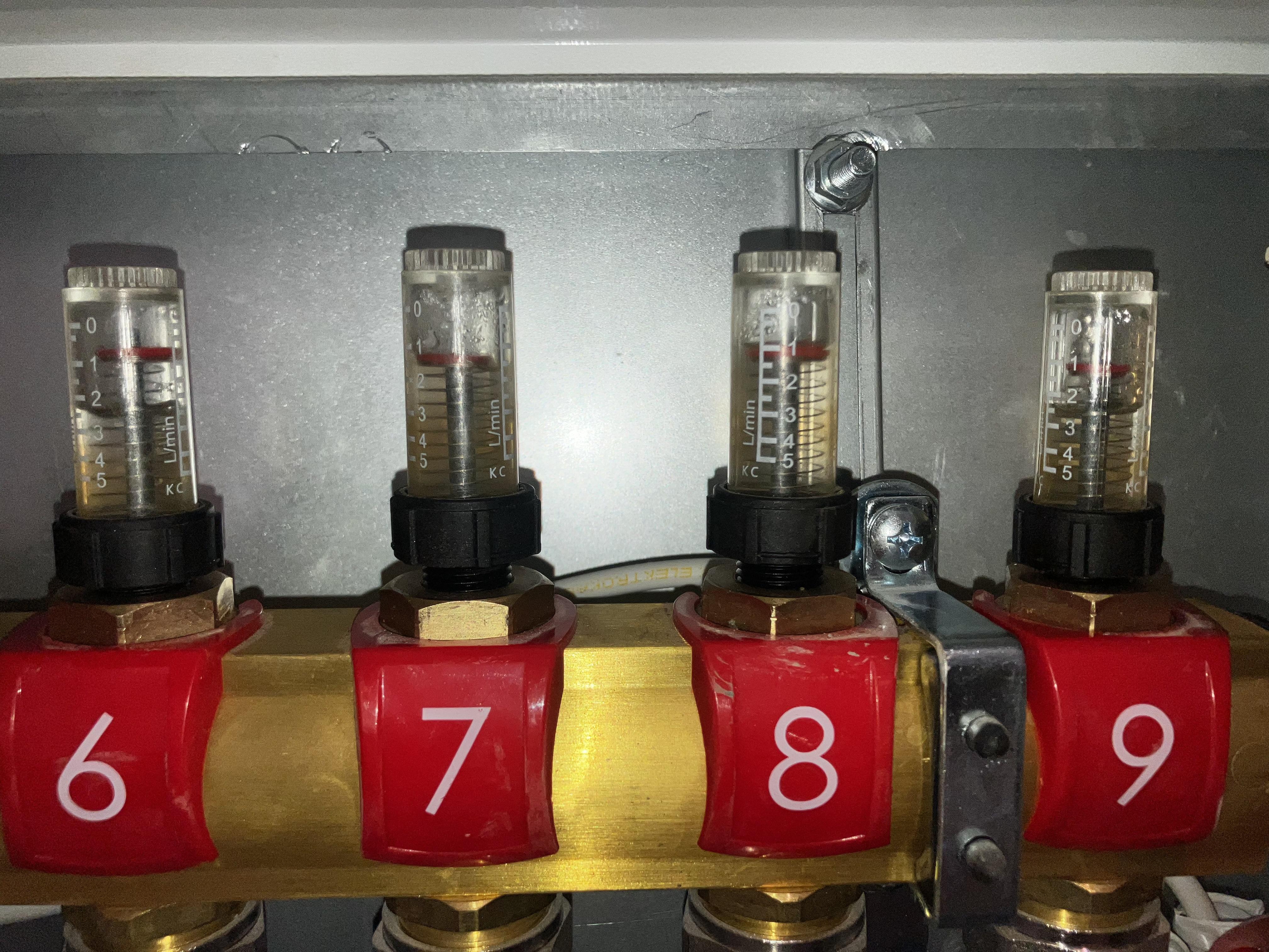

Cześć,
potrzebuję pomocy z bardzo niskimi przepływami na ogrzewaniu podłogowym.
1. Opis instalacji
  • Podłogówka na całym parterze ~75 m²
  • 9 pętli na jednym rozdzielaczu (bez mieszacza, zasilanie bezpośrednio z kotła)
  • Kocioł: Immergas Victrix Zeus 25
  • Zawory kulowe na zasilaniu i powrocie rozdzielacza – w pełni otwarte
2. Objawy
Przepływ całkowity pokazywany przez kocioł to tylko 08 (parametr d1.4 - lh/100)
Kiedy wszystkie pętle są odkręcone „na maksa”, przepływ NIE przekracza 09 (d1.4)
Suma przepływów z rotametrów ~ 9 l/min
Podłoga ogólnie chłodna, nawet po długim grzaniu
Kocioł przy zadanej 30°C dochodzi do ~34°C i grzeje bardzo długo (ponad godzinę), jakby nie miał odbioru ciepła
Najsłabiej grzeje pętla biura (najdalsza pętla), mimo pełnego otwarcia
Skręcenie innych pętli prawie nic nie daje (bo przepływ globalny jest wąskim gardłem)
3. Co zostało sprawdzone
Zawory kulowe przy rozdzielaczu — na 100% w pełni otwarte
Brak filtrów siatkowych przy rozdzielaczu
Kocioł nie ma filtra CO wbudowanego (sprawdzone w schemacie)
Rotametry działają, pływaki nie drżą
Odpowietrzniki automatyczne odkręcone
4. Pytanie do forum
Co jeszcze mogę sprawdzić, aby przywrócić prawidłowy przepływ (1,5–2,5 m³/h)?
Szczególnie zależy mi na opinii:
czy sama pompa w kotle może być za słaba / zapowietrzona,
czy mój rozdzielacz jest poprawnie odpowietrzony,
czy powinienem mieć dodatkową pompę obiegową na rozdzielaczu,
czy widzicie coś na zdjęciach, co mogłoby ograniczać przepływ.
Z góry dziękuję za każdą podpowiedź.
