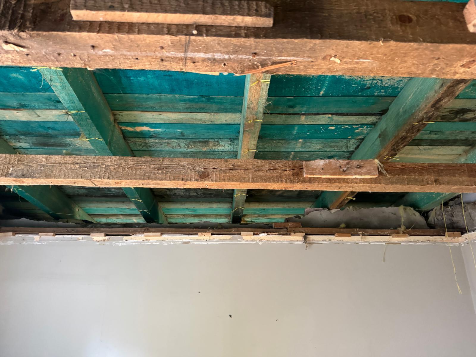

Dzień dobry,
w tym roku wymieniałam konstrukcję dachu i pokrycie dachowe na części domu - dobudówka. Dach płaski 70 m kwadratowych.
Wykonawca miał też dokonać ocieplenia dachu watą szklaną.
Okazało się, że do budowy użył mokrego drewna: krokwi i deskowania, a do tego przyczepił od razu watę, która przylegała bezpośrednio do deskowania.

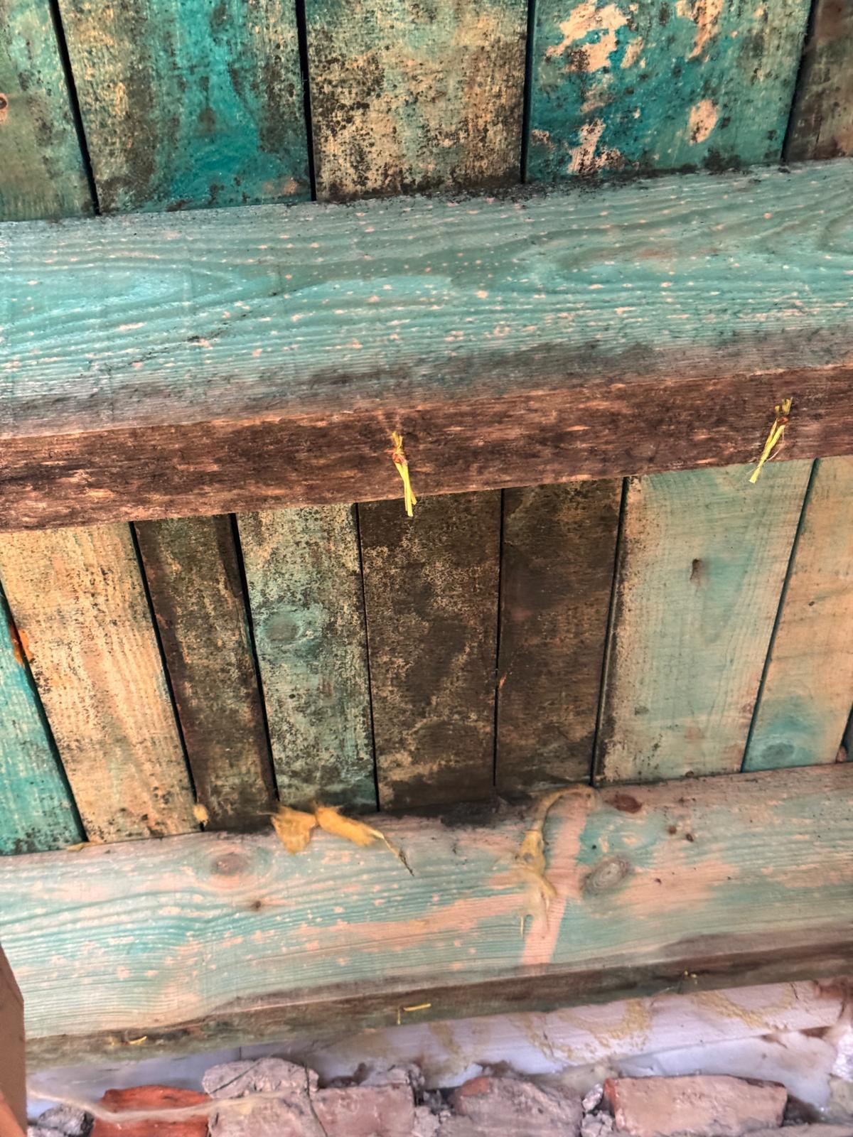

Efekt - skraplane się pary wodnej i grzyb na konstrukcji.
Czy da się to odgrzybić. Znacie może jakąś profesjonalną firmę działająca na pomorzu w okolicach Trójmiasta.
Czy powinnam zażądać wymiany pokrycia dachowego?
Jak ocieplić to poddasze, żeby sytuacja się nie powtórzyła?
Jeśli wymieni pokrycie dachowe i znowu użyje mokrego drewna, to czy mogę od razu na podłodze stropodachu rozłożyć watę szklaną, a pod nią folię paraizolacyjną?
Dach jest kryty papą. A otwory wentylacyjne są w ścianach stropodachu - cztery po dwa po przeciwnych stronach dachu.
Dach jest płaski (z lekkim spadkiem) o wymiarach 4 na 18 metrów.
Bardzo proszę o poradę, mam w tej chwili nieocieplony zagrzybiały dach a zbliża się zima.
Pod częścią tego dachu znajdują się sufity podwieszane zamontowane na belkach i deskowanie.
Tworzy się wówczas bardzo niski stropodach w najwyższym punkcie 1 m, a w najniższym 0,5m.

Dzień dobry. Żaden środek nie pomoże jeśli to drewno nie wyschnie, to jest podstawa. Wszystko czego użyjesz będzie na bazie wody, która też będzie musiała odparować.
Tutaj raczej żadne osuszanie nie pomoże.

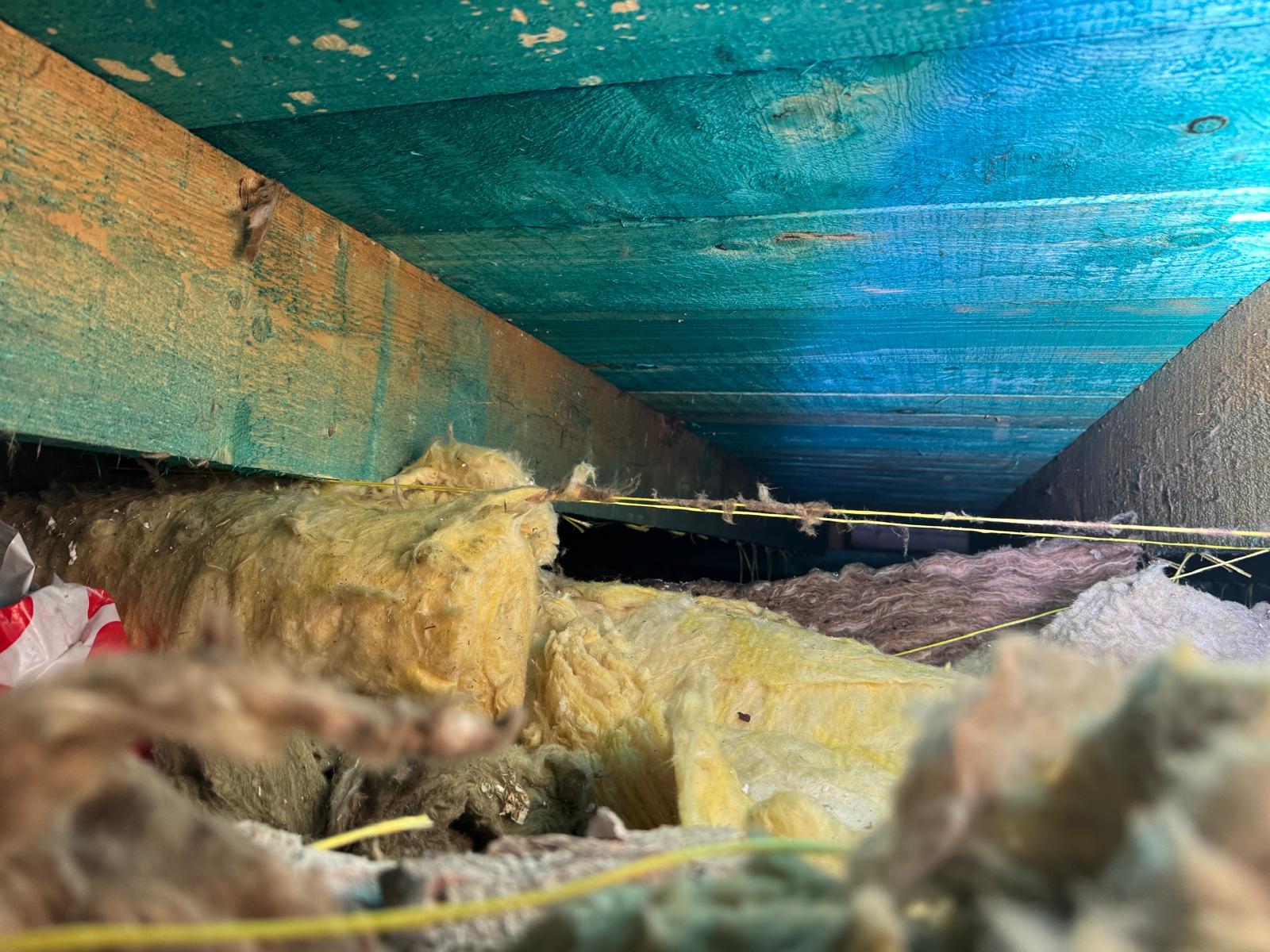

Teraz ta wełna leży na konstrukcji sufitu podwieszanego? Z tego co widzę to sznurki zostały obcięte i wełna opadła  właśnie na konstrukcje.
Jeśli miałaś umowę z wykonawcą to możesz z nim walczyć. Wszytsko zalezy co miałaś zapisane w tej umowie.
Jeśli chciałabyś to teraz wszystko wymieniać, to musisz wiedzieć, że koszt suchego drewna, które można by "zamknąć" izolacją będzie 2-3 krotnie wyższy od tego zastosowanego przez wykonawcę. Deskowanie będzie pewnie jeszcze droższe.
A jeśli chodzi o twojego majstra:
- albo jest totalnym paprokiem, który nie wiedział co się może wydarzyć
- albo wiedział Cię lubi i zrobił to z premedytacją
- albo jedno i drugie powyżej.

Gdybyś chciała zostawić izolacje na stropodachu to nie ma sensu wymieniać połaci i więźby. Można by się pokusić o jakieś dwa kominki wentylacyjne zamontowane po długości wyższej części dachu. Wspomogą wentylację, wcześniej pisałaś że w szczycie masz zrobione jakieś otwory. Deski będą schly powoli ale jednak będą. Szkoda robić demolkę. Tej plesni nie masz jakoś bardzo dużo. Jak wyschnie i będziesz miała di niej dostęp to możesz ją zdrapać i pomalować drewno jeszcze jakim środkiem.
Mimo tego że od zewnątrz jest papa, drewno od spodu będzie schlo.
