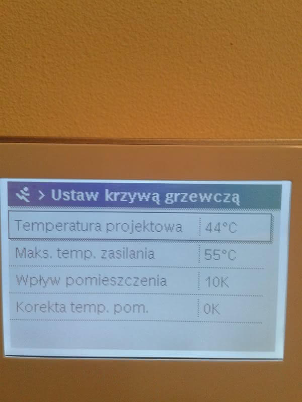

Sterownik od pieca tak jak zaznaczyłem.
I teraz moje pytanie, jak ustawić piec aby pracował w miarę oszczędnie, jakie temperatury, czy według pomieszczenia, czy według tem. zewnętrznej.
Zawsze jest to indywidualne dopasowanie ustawień do posiadanego układu. Jeśli posiada Klient instalację złożoną z 1 obiegu na całość nie ma możliwości optymalnego skonfigurowania automatyki. Problemy to zaakcentowana wcześniej różnica w pracy części grzejnikowej oraz ogrzewania podłogowego, jak i dodatkowe źródło ciepła, które może zakłócać pracę automatyki.
Praca wg temp. pomieszczenia uwzględnia np. wpływ pracy dodatkowego źródła ciepła, ale należy pamiętać, że odniesiona jest tylko do miejsca, gdzie zainstalowany jest regulator – stąd propozycja rozbudowy instalacji i rozszerzenie automatyki.
Praca wg temperatury zewnętrznej opiera się na wskazaniach temp. zewnętrznej, czyli temperatura wewnętrzna jest wartością wynikową, zależną od ustawienia krzywej grzewczej oraz szeregu innych ustawień, np. wpływ temperatury wewnętrznej może uwzględniać pracę dodatkowego źródła ciepła i w efekcie obniżyć zadana krzywą grzewczą.
Zalecam wizytę Autoryzowanego Serwisu.
