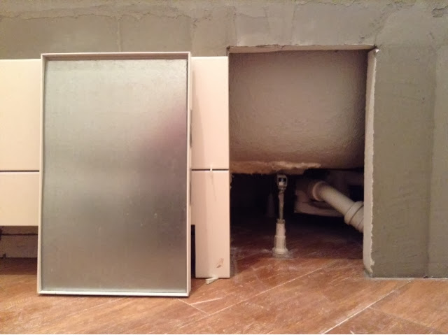

Sorki, zapomniałem dodać emotkonkę icon_biggrin.gif , wiem że chodzi o dodatkowe pomocnicze pytania.
Rewizja to taka maskownica z płytkami na obudowie wanny aby można było dostać się w razie draki do syfonu.
Coś takiego jak na fotce.
Wpisz w Googlach rewizja obudowy wanny to zobaczysz więcej przykładowych rozwiązań.
