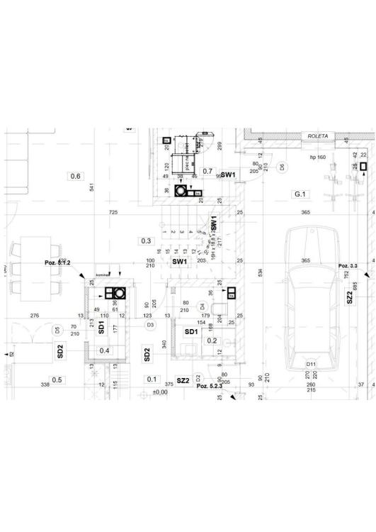

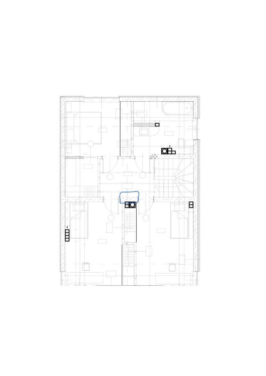

Witam. Jak najlepiej zrealizować dgp na piętrze , bo nie zostało to przewidziane. foto parter - widać gdzie kominek będzie. foto pietro - zaznaczone niebieską linią gdzie jest pietro niżej kominek. Jak najlepiej zrealizować na piętrze dgp - jaki pomysł ?
