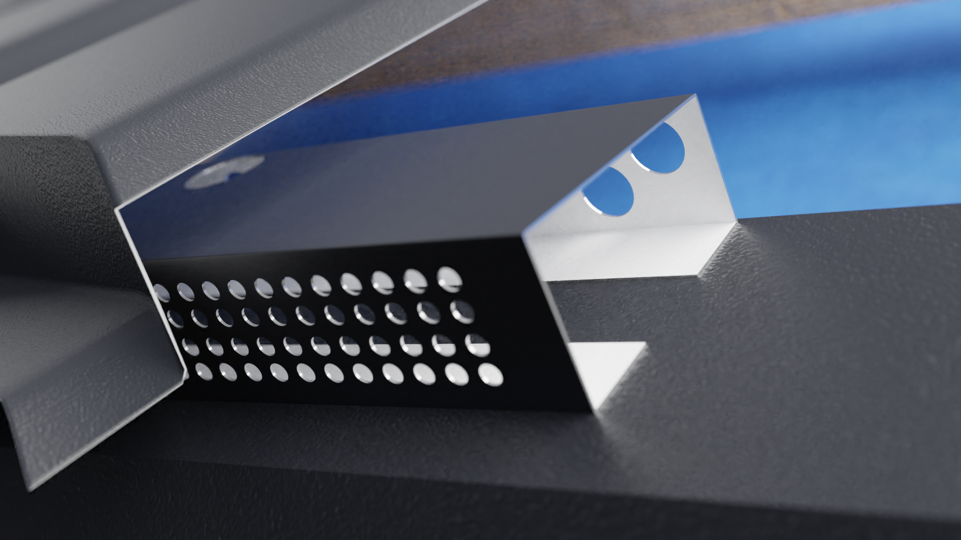

    Łata okapowa wentylacyjna
    https://pruszynski.com.pl/produkt/akcesoria/typowe-obrobki-blacharskie/lata-okapowa-wentylacyjna/
    startowaatawentylacyjna-montanaokapie2.thumb.png.02c8ec7a8d11dc4b9a5c274ef61856d4.png
  2. Dzień dobry,
    Nasze zalecenia dotyczące montażu blachy trapezowej TP-26 SUPER:
    MONTAŻ
    - Konstukcja wsporcza z łat drewnianych 40×50 mm, 40×60 mm, 32×100 mm montowanych w maksymalnym rozstawie 350 mm mierzonym od tych samych krawędzi.
    - Należy sprawdzić i jeżeli to konieczne przeprowadzić jej niwelację zapewniającą kąty proste na połaci oraz jej równą płaszczyznę.
    - W części okapowej rekomendowane jest użycie pasa nadrynnowego zaciągowego jako elementu nośnego do montażu arkuszy. Arkusze należy przygotować, wykonując w ich części startowej tzw. zaciąg, element zaczepowy o pas.
    - Mocowanie arkuszy w górę fali w rozstawie wkrętów maksymalnie co 700 mm, za pomocą wkrętów samowiercących typu TORX 4,8 x 60 mm w kolorze pokrycia. Należy zwrócić uwagę na siłę dokręcenia wkrętów, powinna zapewnić odpowiednie przyleganie arkusza do podkonstrukcji bez wgniecenia górnej części fali. Należy odpowiednio wyregulować siłę dokręcenia wkrętów używając do tego np. sprzęgła wkrętarki.
    - Zaleca się wykonanie wlotowej szczeliny wentylacyjnej okapu o przekroju min. 200 cm2 /1mb oraz w celu jej zabezpieczenia przed owadami i gryzoniami wykonanie specjalnej obróbki z blachy perforowanej.
    - Zalecana wylotowa szczelina wentylacyjna powinna mieć przekrój czterokrotnie mniejszy od wlotowej, licząc na jedną stronę połaci ( 50 cm2 /1mb). Zapewnia ją pozostawienie 60 mm szczeliny pomiędzy arkuszami przeciwległych połaci w kalenicy oraz obustronny montaż listwy podkalenicowej, w której specjalnie zaprojektowania perforacja zapewnia optymalny przepływ powietrza, chroniąc kalenicę przed wdmuchiwaniem wody opadowej i śniegu. Listwa podkalenicowa do TP26 SUPER jest także elementem nośnym do montażu obróbki kalenicy np. PROSTA PLUS.
    CIĘCIE
    - Do cięcia blach należy używać nożyc elektrycznych z głowicą rotującą. Po zakończeniu montażu bezwzględnie oczyścić powierzchnię z opiłków, wkrętów itp. W przypadku uszkodzenia powierzchni należy jak najszybciej wykonać niezbędny (punktowy) retusz, przy zastosowaniu lakieru odpowiedniego z oryginalnym kolorem blach.
    - W przypadku użycia szlifierki kątowej do cięcia blach powlekanych lub innych materiałów będących w zasięgu powstającego na skutek cięcia strumienia gorących opiłków, następuje utrata gwarancji. Reklamacje nie będą uwzględniane.
