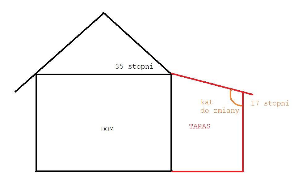

  1. Dzień dobry. Jak określić wysokość elewacji frontowej dla poniższego przykładu (punkt A,B,C czy D?) Okap dachu jest na elewacji frontowej.
  2. Dodaję grafikę dla zobrazowania sytuacji:

  4. Ciężko mi odpowiedzieć, czy to jest część dachu. Dach normalnie ma 35 stopni i następuje przełamanie w kat 17 stopni nad tarasem. Krokiew dachu i krokiew tarasu jest oparta na tej samej murłacie.
  5. Dzień dobry. Czy zmiana kąta nachylenia zadaszenia tarasu z 17 na 10 stopni jest zmianą istotną czy nieistotną?
