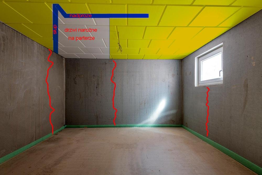

Chciałbym się zapytać o skuteczność stosowania kotew spiralnych przy zszywaniu rys w ścianach piwnicy z bloczka betonowego. Dom nowobudowany, stoi ok 3 lat, podłoże gliniaste z podsypką piaskową. Mam taką sytuację że rysy pojawiły się pod dwoma oknami w piwnicy (mniej więcej na środku) idące od ławy po samą wnękę okna. Oraz występują też rysy w miejscach gdzie na parterze są okna narożne, jakby od nacisków punktowych, może też od osiadania albo jedno i drugie. Pomijam fakt że mam też rysy na łączeniach ścian nośnych zewnętrzych z wewnętrznymi ale tu nie będę miał dostępu żeby wkleić kotwy spiralne. Czy te kotwy sprawdzą się w przypadku gdy rysy powstały na wskutek dużych nacisków punktowych? Czy podcinanie fug na ok 4-6cm będzie bezpieczne w takim wypadku? Poniżej rysunek poglądowy jak to u mnie wygląda. Na początku miałem plan żeby pod oknami wyciąć jedną warstwę bloczka i wkleić pręty zbrojone po każdej ze stron okna i zalać betonem (takie "podproże" jakby). Ale z tymi kotwami spiralnymi będzie chyba prościej. Tylko nie wiem czy te kotwy trzeba wklejać od wewnątrz czy od zewnątrz czy z obu stron?
