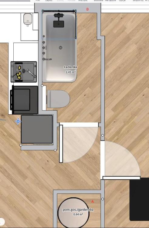

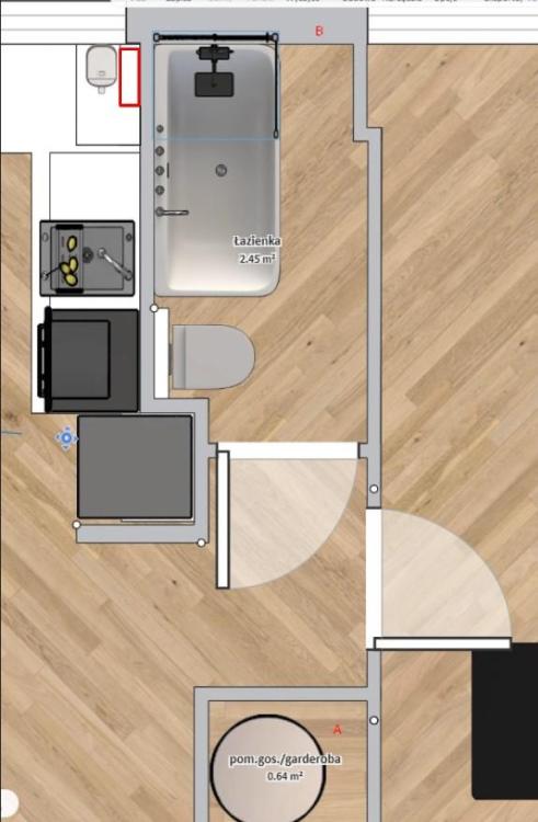

  3. @podczytywacz to, że mam bliżej, i niektóre elementy mogą odpaść jak np.: cyrkulacja to wiem. Ale to nie znaczy, że taki ostatecznie podejmę wybór. W wariancie "A" pexy będą prowadzone z prawej strony w ściance działowej(g-k), prawdopodobniej poniżej 30cm, choć tam raczej gniazdek na 30cm od ziemi nie przewiduje. Zamieściłem nowy szkic, wod-kan jest oznaczony czerwonym prostokątem.

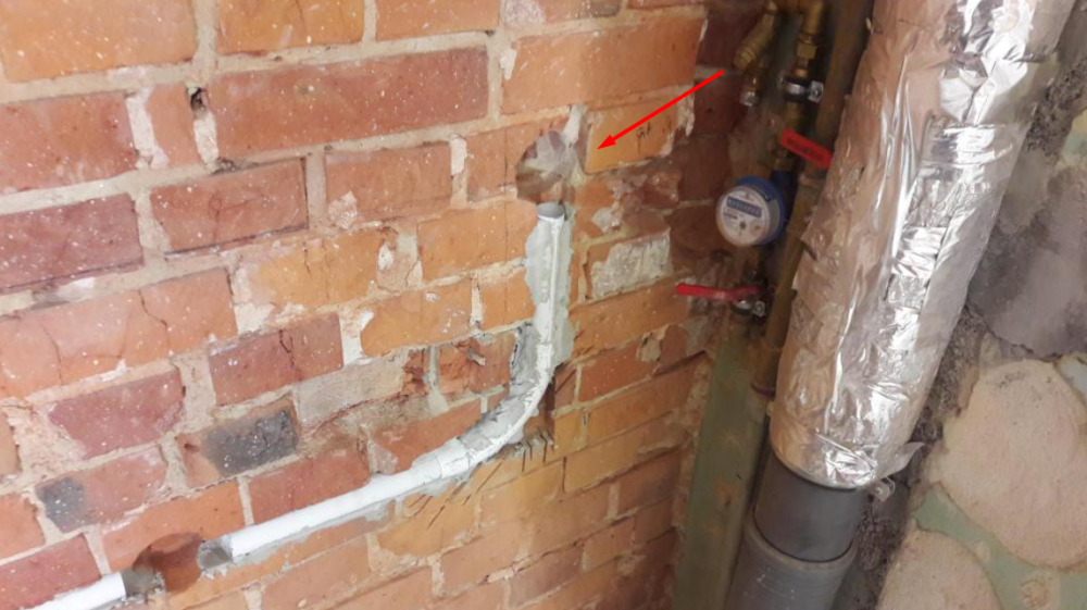

  11. jeżeli masz na myśli filtr skośny to z tego co wiem i rozumiem to nie da się go tak zainstalować jak opisałeś nie mam zaworu zwrotnego jeżeli dobrze zrozumiałem Twoją kolejność i w której masz 2 śrubunki, pierwszy za wodomierzem to nie wykręcisz całej grupy, chyba, że zerwiesz plombę...chyba, że czegoś nie rozumiem
  12. @Redakcja rozumiem ale chyba tak kolejność wydaje mi się błędna. W opisanej kolejności wyżej, gdy będę chciał wymienić lub rozebrać istniejącą grupę to wyciągnę ją razem z zaworem odcinającymi i zrobię to ale w tedy cała woda z instalacji pex spłynie mi, więc wydaje się, że poprawna kolejność to: - filtr skośny (ten już jest); - śrubunek. - zawór odcinający; W tej sytuacji jestem wstanie wyciągnąć całą grupę miedzy zaworami. Z instalacji pex nic nie spłynie bo zawór będzie trzymał.
  13. @Redakcja okej, rozumiem, musiałem się upewnić czy ten pierwszy śrubunek został zauważony. Jak rozumiem w takiej kolejności to zrobić, od tego mojego miejsca pierwszy śrubunek a później zawór odcinający, zgadza się?
  14. @Redakcja Dziękuje za wypowiedzenie się. Mam też już śrubunek w tym miejscu, czy to coś zmieniłoby w Pana odpowiedzi?
  15. @animus @retrofood Obecnie to wygląda tak. Mogę prosić o napisanie jak od tego momentu rozwijać instalację? Jeżeli dobrze zrozumiałem wcześniej to od tego momentu przechodzę na pex-a i już prowadzę instalację do poszczególnych pomieszczeń, zgadza się? I na przykład przed zlewozmywakiem instaluje jeszcze ten wspomniany filtr 5" czy 10" calowy.

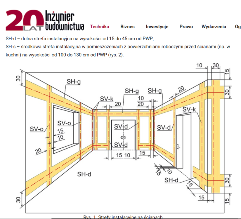

  16. @retrofood przeczytałem "Rozporządzenie Ministra Infrastruktury..." 2 razy i wróciłem jeszcze do artykułów, które podałeś wcześniej. Teraz rozumiem dlaczego nie mogłeś na pisać, że jest źle skoro: "zasadę prowadzenia tras przewodów elektrycznych w liniach prostych, równoległych do krawędzi ścian i stropów" i tyle. Nie ma nigdzie napisane, że "...A w prowadzeniu przewodów przestrzeganie zasady niełączenia przewodów na ścianach." chyba, że się mylę... To są jakby założenia z obecnych czasów i doświadczenia pewnie. Jakbym miał mieszkanie w nowoczesnym budownictwie lub budował się to pewnie bym do tego dożył. Mam stropy drewniane i unikam prowadzenia przewodów przy nich(może nie słusznie). Ja jakby układ chce zachować ze starych czasów, robiąc jednocześnie bezpuszkową instalację. Co prawda teraz jest więcej zabezpieczeń niż kiedyś, np.: różnicówka...kiedyś chyba tego nie było. I ważąc przewiercenie kabla w ścianie, jakieś zwarcie przy stropie, czyli może pożar stropu, może = całej kamienicy...wybrałem tak jak wybrałem. Ostatnie moje pytanie dotyczyło prawej strony kuchni, gdzie większość przewodów będzie wychodziła mniej więcej w środkowej szerokości szafki. Te które będą używane będą miały gniazdko więc będzie można przewidzieć bieg trasy przewodów. A dlaczego miałbym za parę lat tu wiercić?...przecież obrazka nie będę tu montował. Ale zgadzam się gdyby było mniej przewodów na ścianie to było by bezpieczniej.
  17. Nie trzymam się ale staram się trzymać...już mam przykłady za sobą w swoim mieszkaniu gdzie nie jest to możliwe. Do którego paragrafu, rozdziału doczytać? Możesz zasugerować, czy po prostu do końca? @retrofooddzięki, teraz b. rzeczowo. to jak to się ma do tego:? https://isap.sejm.gov.pl/isap.nsf/download.xsp/WDU20220001225/O/D20221225.pdf trochę dziwne hierarchia hmmm. Rozumiem, że dok z linku najważniejszy: "I to jest dokument podstawowy..."
  18. @retrofood Dla mnie pod takim czymś kryją się przepisy: Jeżeli Cię dobrze zrozumiałem to "...przepisach pomocniczych" to te strefy możemy traktować jako zalecenia...prowadź tak, jeżeli się da... Z Twojej wypowiedzi zrozumiałem również, że zastrzeżeniem jest, że w prawej stronie przewody/rurki mam co powiedzmy 5cm. Przy prowadzeniu tylko przewodów one byłby obok siebie. Możesz wskazać jak albo krótko opisać co masz na myśli, może coś pominąłem w tych artykułach. Przy tak ogólnym sformułowaniu mogę rozumieć, że miałem prowadzić całą instalację np.: w podłodze lub w suficie w tedy tak, na pewno bardziej da się uniknąć prowadzenia w większości przewodów w ścianach.
  19. "...Prawa strona jest w strefie 30cm od narożnika(tu będzie komin/pion/słupek), lewa też będzie od zabudowy"
  20. Dzięki za opinie. Zawsze staram się zrozumieć punkt widzenia osoby wypowiadającej się...jak rozumiem w tym wypadku elektryka już na emeryturze. No niestety robię tą instalację asekuracyjnie. I chciałem to miejsce zrobić zgodnie z zachowaniem przepisów. Środkowe przewody oprócz zasilania 12/24V prawdopodobnie nie zostaną wykorzystane...prawdopodobnie. Prawa strona jest w strefie 30cm od narożnika(tu będzie komin/pion/słupek), lewa też będzie od zabudowy Zależy mi oczywiście na bezpieczeństwie, tak to bym się wcześniej nie srał i nie przenosił rurek niżej w innym miejscu ;-) Czyli z Twojej wypowiedzi rozumiem, że te 3 rurki w środku nie spełniają tego wymogu. Jeszcze nie mam w nich przewodów ale staram się zostawić te 12-15cm. Tak mam w innych miejscach.

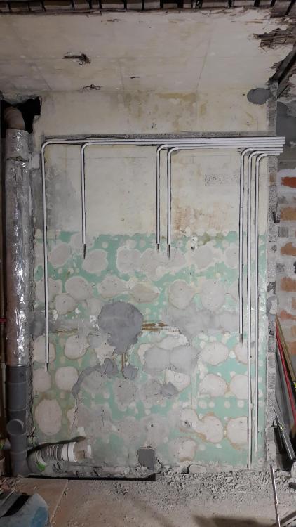

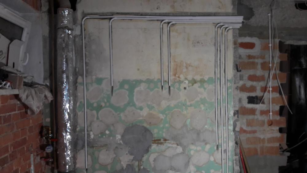

  22. @retrofood Teraz zajmuje się prawą stroną kuchni (zdjęcia: kuchnia_prawa_strona.jpg/kuchnia_prawa_strona_2.jpg), gdzie mam ściankę działową 6 cm(bez tynku), chciałbym tu zastosować płytkie puszki lub bardziej prawdopodobnie nadtynkowe gniazda ukryte w meblach. Zastosowałem tu rurki RLM 16 mm, ponieważ nie wiem jeszcze jak ostatecznie będzie wyglądała moja kuchnia. Po pierwszych materiałach dot. instalacji dowiedziałem się, że najlepiej robić ją jak ma się już wybraną kuchnię, niestety nie mam na to czasu i nie wyobrażam sobie, że w środku remontu będę wybierał kuchnię, więc nastawiłem się tutaj na elastyczność. Jak już będę miał większe rozeznanie w kuchniach, to będę wprowadzał przewody... Niektórych pewnie nie wprowadzę. Natomiast w każdą rurkę wsadzę swojego pilota. Pytanie tylko czy prowadzenie przewodów można uznać za prawidłowe, wychodzą z górnej strefy? I tak od lewej mamy: - Przewód do roboczych gniazdek (w blacie), który będzie koło zabudowanego pionu, wyjście będzie pod blatem. - Ewe. zabudowany ekspres do kawy. - Przewód 12/24 V światła nadblatowe LED w dole górnych szafek. - Ewe. zabudowana mikrofalówka. - Podłączenie górnego sprzętu AGD w zabudowie (pion/komin/słupek), koncepcja jest taka, że nie wiem jeszcze na jakiej wysokości on się znajdzie. I dzięki rurce mogę w dowolnym miejscu go wyciągnąć (przy dostawaniu się do tego miejsca przewód będzie wycofany) i zainstalować gniazdko nadtynkowe. - Przewód 12/24 V dolna strefa LED, pod dolnymi szafkami. - Podłączenie dolnego sprzętu AGD w zabudowie (pion/komin/słupek) prawdopodobnie zmywarka.
  23. Tsk, o to chodziło. Tak to wszystko będzie poza zabudową pionu wod-kan.
  24. @retrofood a jak z gniazdkiem przy wodomierzu? Pion wod-kan będzie zabudowany g-k i pewnie ceramika.
