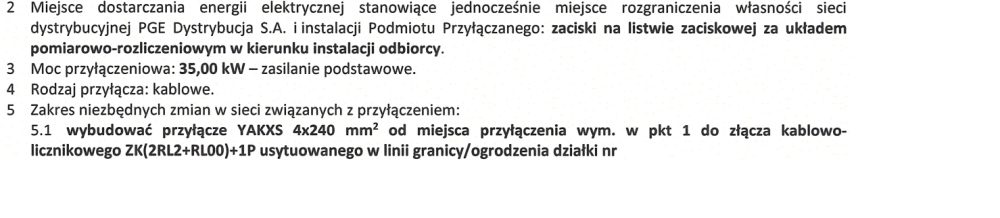

Kabel do ziemi. Około 240 metrów od stacji do licznika. Jakieś 3-4 lata temu wystąpiłem o warunku w celu rozeznania się w temacie. To jest fragment tego co mi zaproponowali: 4x240mm2

itajcie, planuję wybudować halę która potrzebuje zasilania prądem elektrycznym. Złożyłem wniosek o wydanie warunków przyłączeniowych do ZE, (PGE woj. lubelskie) Poniżej zamieszczam skrót z warunków od ZE. Długość kabla od ZK w linii ogrodzenia do ściany budynku jest około 250m Moje pytanie jest takie, z jakiego kabla należy wykonać WLZ? Jaki przekrój, ile żył, dla miedzi i aluminium? Zapomniałem dodać, od ZK do budynku kabel ma być podziemny Załączniki:
Oczywiście. Jestem rolnikiem, i planuję prowadzić działalność rolniczą polegającą na hodowli zwierząt. W planach mam tylko i wyłącznie wybudowanie budynków inwentarskich (2), nie będę mieszkał na tej działce. Planuję rocznie zużywać około 40 000 kWh Zużycie prądu prognozuje na prawie że jednolite w ciągu doby. Nie interesuje mnie taryfa dzienna/nocna. Powiedź dokładnie co chcesz zobaczyć na tym rysunku, postaram się to przygotować. Mogę teraz powiedzieć że od zaproponowanej stacji transformatorowej do najbliższego narożnika mojej działki jest 170m. Szczerze to trochę obawiam się tego prądu zamawianego, i chciałbym tego uniknąć. Jednak nie mogę znaleźć zbyt wielu informacji na ten temat.
Witajcie, wystąpiłem do PGE o wydanie warunków przyłącza dla mojej działki, do zasilenia planowanych budynków gospodarczych. Warunki dostałem wczoraj, zaproponowano mi przyłącze ziemne 4x240mm2, za około 5000zł Ale pojawiły się tutaj w mojej głowie 2 pytania. Dowiedziałem się że jest coś takiego jak prąd zamawiany dla taryf C, muszę określić ile prądu będę zużywał i nawet jeżeli tyle nie wykorzystam to i tak muszę zapłacić. Koledzy czy macie może wiedzę na temat ile to tak naprawdę kosztuje ? (planuję przyłącze 35KW) Dokładniej mówiąc ile może kosztować opłata za prąd zamawiany w PGE, oddział Lublin.
