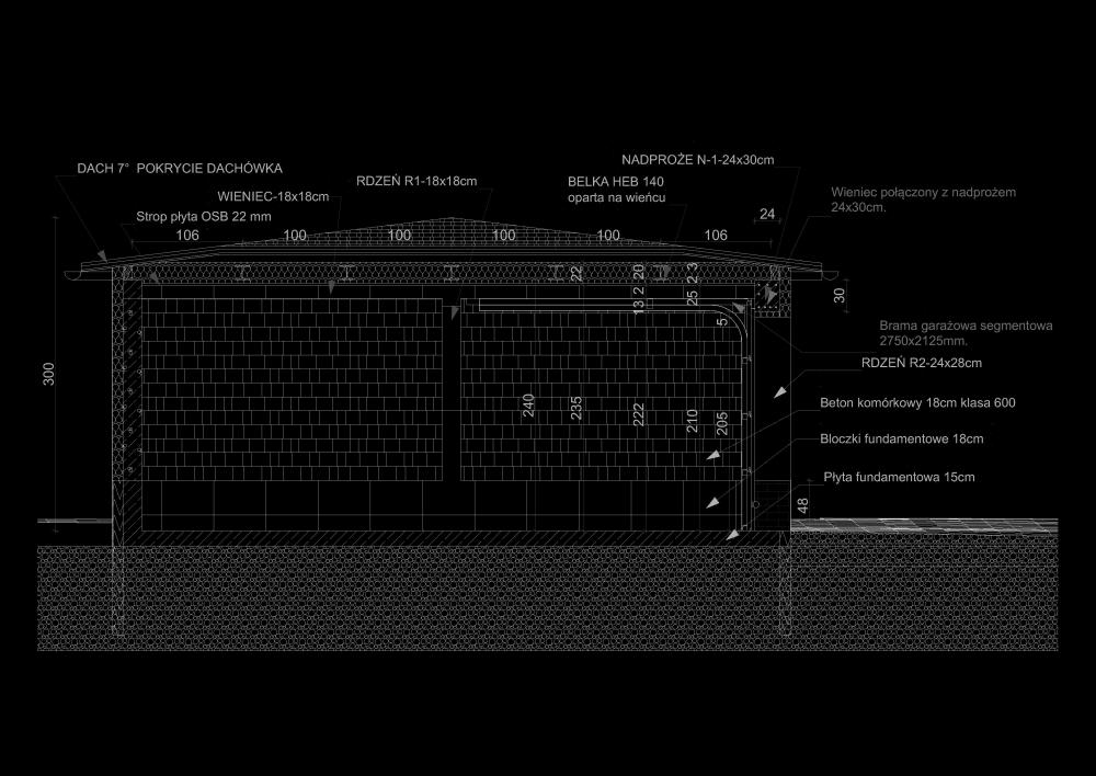

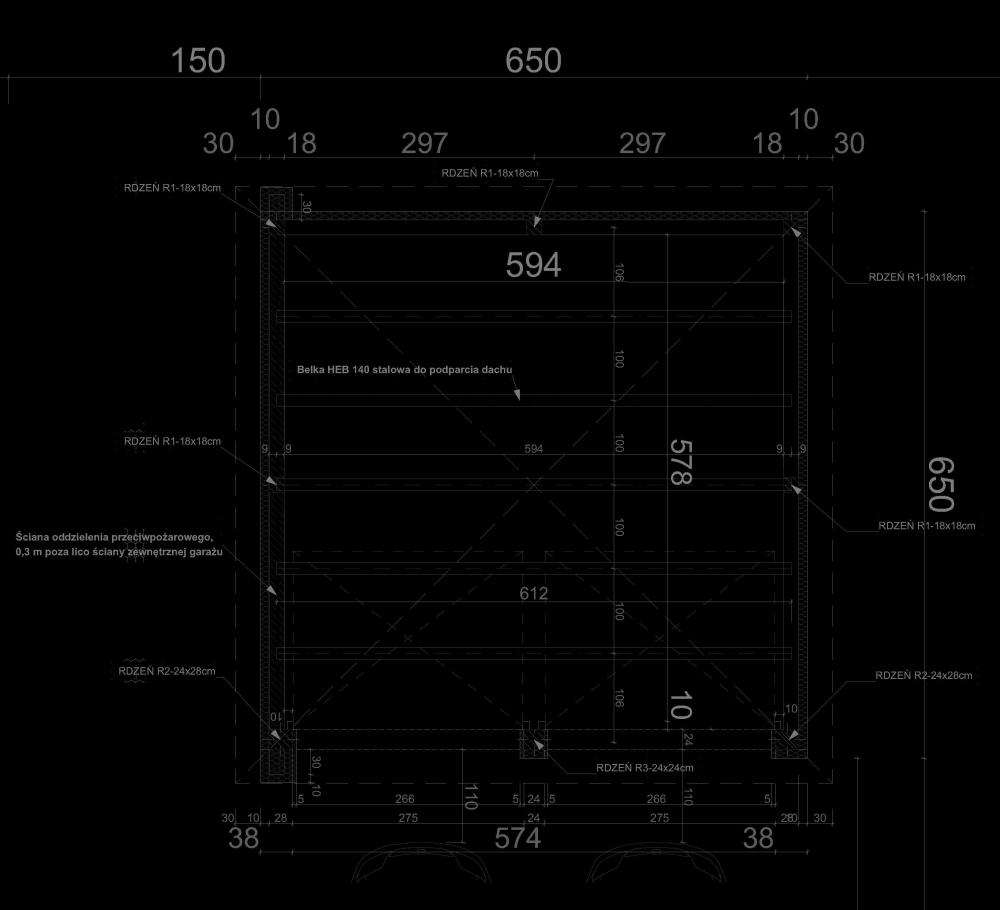

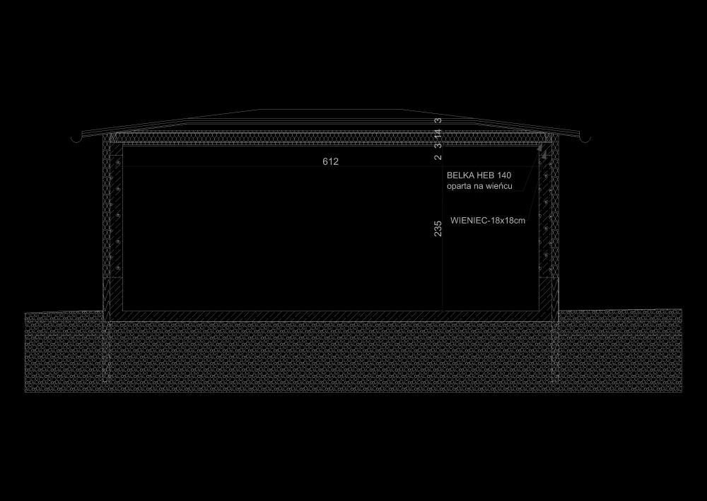

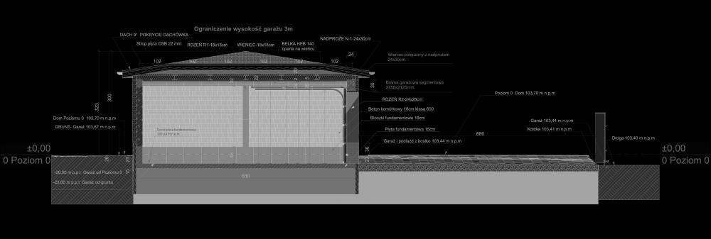

  2. Karolczyk98 Dziękuje za poświęcony czas i analizę mojego założenia, pod tytułem garaż Przyjąłem nowe parametry ze względu na dach i wierzbę jej parametry 1. Garaż zostanie lekko wkopany i w zagospodarowaniu działki teren zostanie podniesiony 2. Kont dachu 9 stopni Tak będzie projekt garażu z zagospodarowaniem działki "pozwolenie na budowę" Załączam rysunki
  3. Witam - wymiary 6.5m na 6.5m z ocieplenem. - wysokość konstrukcji 3m. - bramy garażowe 2125mm x 2750mm. - dach namiotowy,nachylenie 7 stopni + dachówka. - beka HEB 140 / 14cm x 612cm . -płyta fundamentowa 15cm -bloczki fundamentowe 18cm -beton komórkowy 18cm klasa 600 Beki maja zadanie usztywnienie konstrukcji, podparcie dla dachu przy 7 stopni , mocowanie płyt osób jako sufit. Dachówki ceramiczne 50 kg na 1 mkw, powierzchnia dachu 51m2. = 2550kg Sufit 35m2 z OSB lub MFP Płyta osb 2500x1250x22mm waga 42kg x 35m2 = 1470kg Płyta mfp 2500x1250x22mm waga 48kg x 35m2 = 1680kg Pytania, - czy beka HEB 140 wystarczy na dach z w/w materiałów plus obciążenie śniegiem ,strefa klimatyczna III. - ile sztuk będzie potrzebne HEB 140 - dwuteowniki HEB 140 33.7kg/m , 6,12m = 206.244kg - jakim tańszym materiałem zastąpić a zarazem spełniającym swoje zadanie ,może HEA 140 - ile sztuk będzie potrzebne? - dwuteowniki HEA 140 24.7kg/m , 6,12m = 151.164kg - który materiał będzie bardziej odpowiedni OSB czy MFP Mam problem czy właściwie określiłem materiały, czy założenie belki H jest właściwe, ktoś ma chęć i może pomoc! Załączam rysunki
