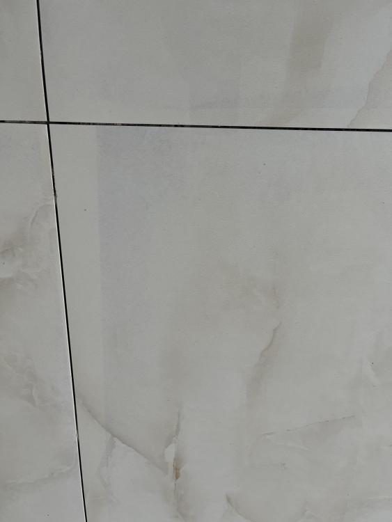

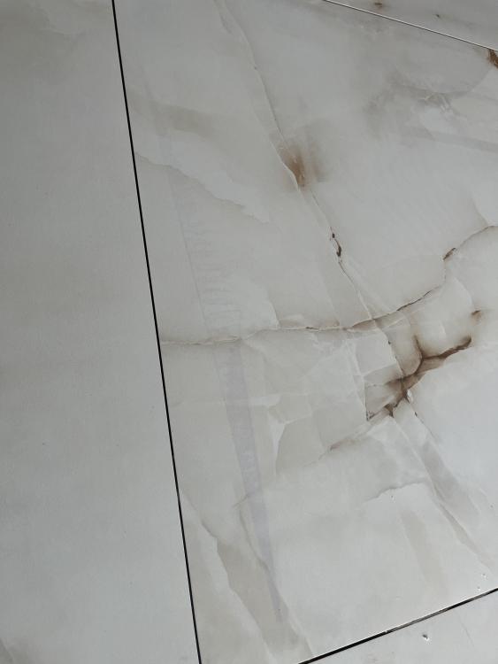

Witam, kupiłem płytki podłogowej szkliwione, niestety fachowiec nie zauważył przebarwień które powstały od niebieskiego papieru którym były one oddzielone i ułożył je na podłodze. Kupiłem środek Trilux - taki mi polecono i początkowo myślałem że jest po problemie ponieważ plamy zeszły. Jednak na drugi dzień po wejściu do mieszkania plamy znowu wyszły, co świadczy o tym że barwnik z papieru wszedł już w strukturę płytki. Czy jest jakaś możliwość pozbycia się tego czy należy zdzierać podłogę?

To, że plamy wracają, faktycznie wskazuje, że barwnik wniknął głębiej w strukturę płytek. Może spróbuj kompresu z pastą wybielającą. Wymieszaj sodę oczyszczoną z niewielką ilością wody utlenionej, aby uzyskać gęstą pastę. Nałóż ją na plamę, przykryj folią, aby zapobiec wysychaniu, i pozostaw na kilka godzin. Następnie spłucz i sprawdź efekty.
