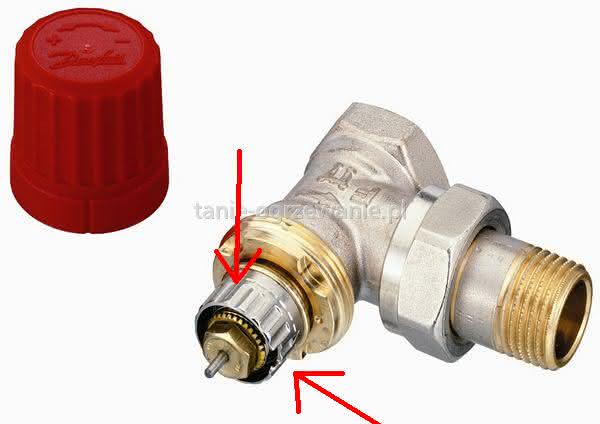

Dzień Dobry.
Jestem nowy na forum wiec proszę o wyrozumiałość. Proszę w pomoc w sprawie odpowietrzenia kaloryferów żeliwnych.
Odpowietrzam codziennie. Nie wiem czy to jest problem zaworu termostatycznego czy zle ustawione sa kaloryfery. w jednym pokoju jest odpowietrznik i jest ciagle otwarty troche posyczy ale kaloryfer gdzeje na jedna zeberko, 2 pokoj grzeja cale ale codziennie odpowietrzać trzeba, a łazience nie grzały ale pobawiłem sie tym zaworem co na foto i zaczely grzac. Wogole do czego ten zawór służy?? pozdrawiam
Napisano
Jest to zawór termo do niego jeszcze powinna być głowica.Najwyraźniej źle miałeś ustawiony zawór albo w złym miejscu masz odpowietrznik i zamiast odpowietrzać on zapowietrza.
Napisano
Mieszkam w budynku 5 piętrowym na 5 piętrze ja w domu takiego czegos chyba nie mam moze gdzie w piwnicy sa.. Ja nic nie robilem osttnio.. Ale cos tam w piwnicy wymieniali bo byla spuszczana cala woda z kaloryferow.
Napisano
do odpowietrzenia - na max
potem to już wg uznania
grzejnik powinien być ustawiony zgodnie z "obliczeniami"
bo być może, że z powodu otwarcia go na max, inne mogą być zimne
nie znam(y) detali instalacji, więc trudno powiedzieć
