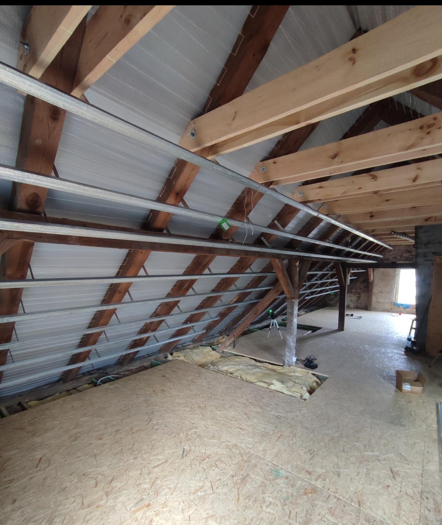

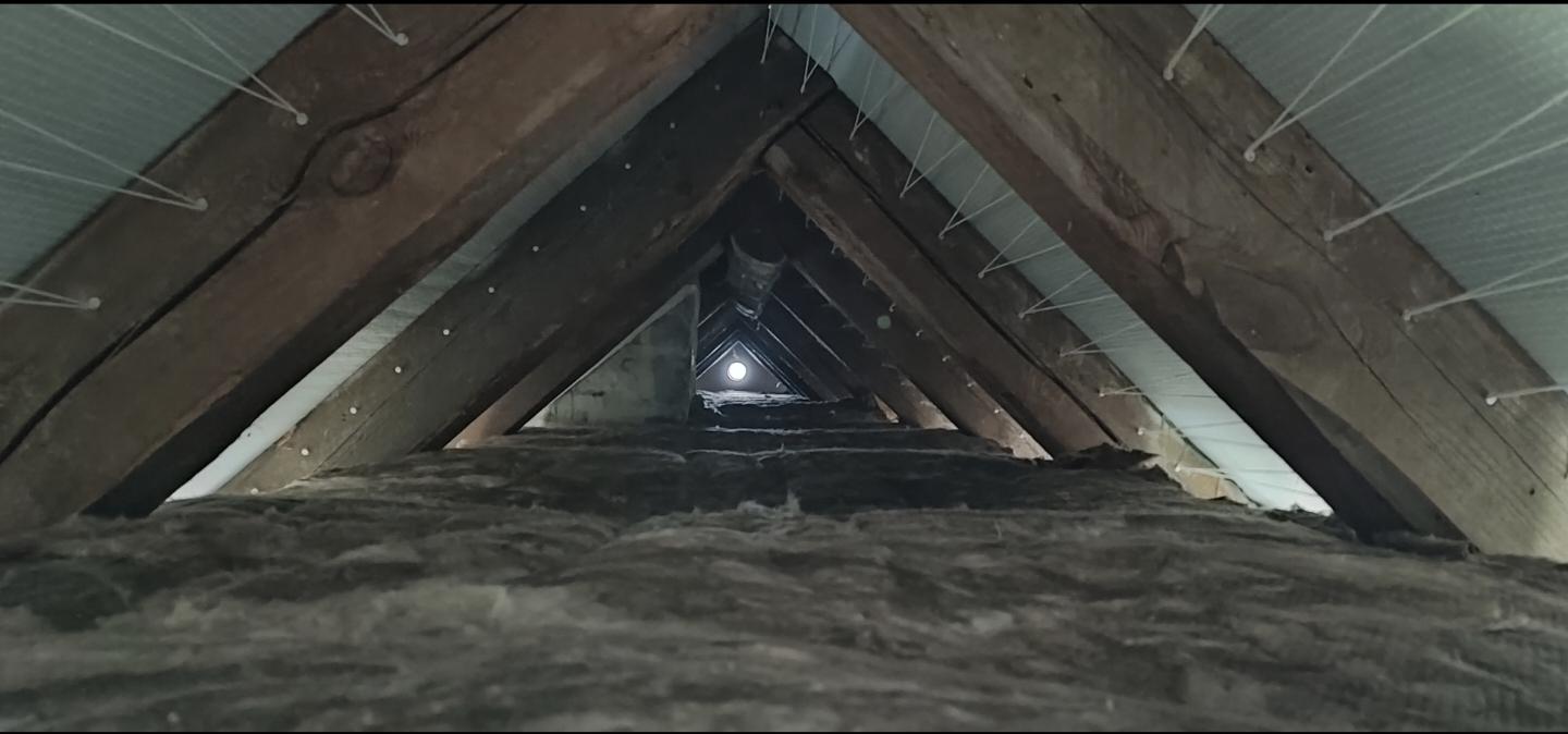

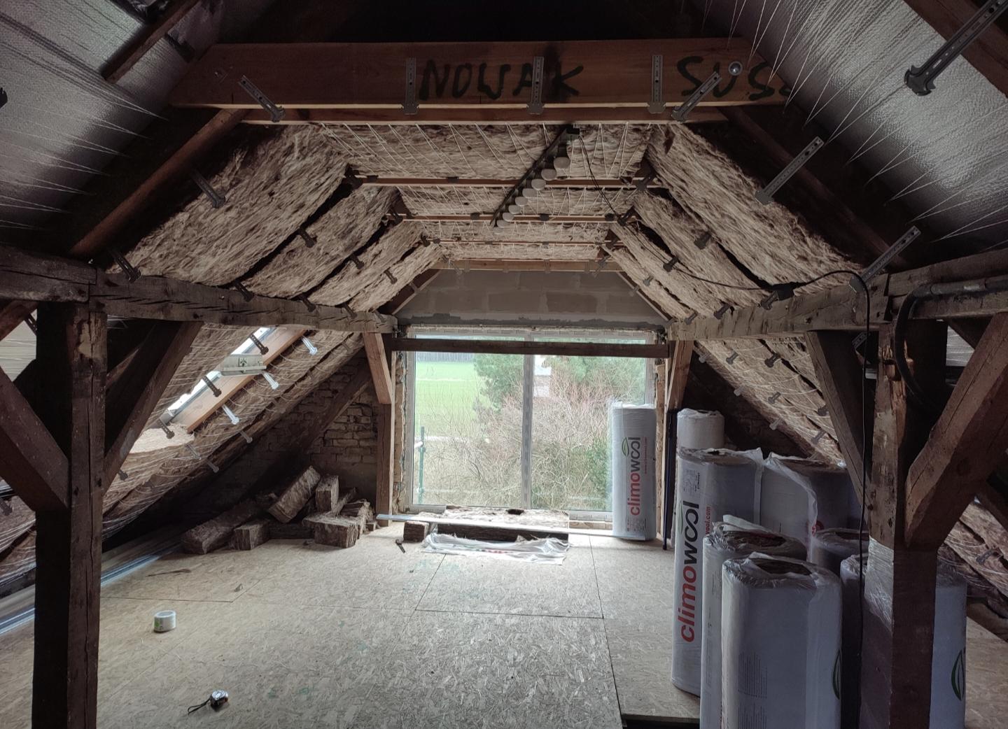

  1. Witam. Proszę o pomoc w sprawie mojego dachu. Stary dom kupiony 7 lat temu. Około 2005 roku poprzednik zamontował blachodachówkę. Pod blachę niestety, zamiast membrany dachowej, została założona folia dachowa (FWK). Dach dwu spadowy. W chwili obecnej poddasze jest ocieplone 25cm wełny. Między folią dachową a wełną jest gęste sznurowanie i szczelina 5cm. W kalenicy jest nacięta folia dachowa. Latem planuje zdjęcie starej kalenicy, założenie taśmy kalenicowej z dziurkami i przykręcenie szerszej kalenicy w celu zwiększenia wentylacji. Od strony okapu będą szczeliny nawiewne. W jednej ze ścian szczytowych jest otwór 160mm i kratka wentylacyjna. W drugiej ścianie szczytowej nie mogłem wywiercić otworu bo jest tam przyłącze linią napowietrzną. Wełna jest położona od okapu między krokwiami do 2/3 wysokości dachu i później przechodzi nad jętki. Czy tak ocieplony dach ma szansę na prawidłowe funkcjonowanie? W normalnym świecie byłaby membrana dachowa wypuszczona do rynny, wełna by dolegała do membrany, ewentualne skropliny wpływałyby do rynny. Czy w moim przypadku sprawna wentylacja uchroni wełnę przed wilgocią? Żona uparła się na wełnę i niestety same z tego problemy... Wszystkie prace przeprowadzam sam. Żałuję że nie zrobiliśmy piany. Konstrukcja dachu sucha, szczelna, byłoby bez roboty i pewnie że nic by się nie zadziało. Proszę o cenę sytuacji.
