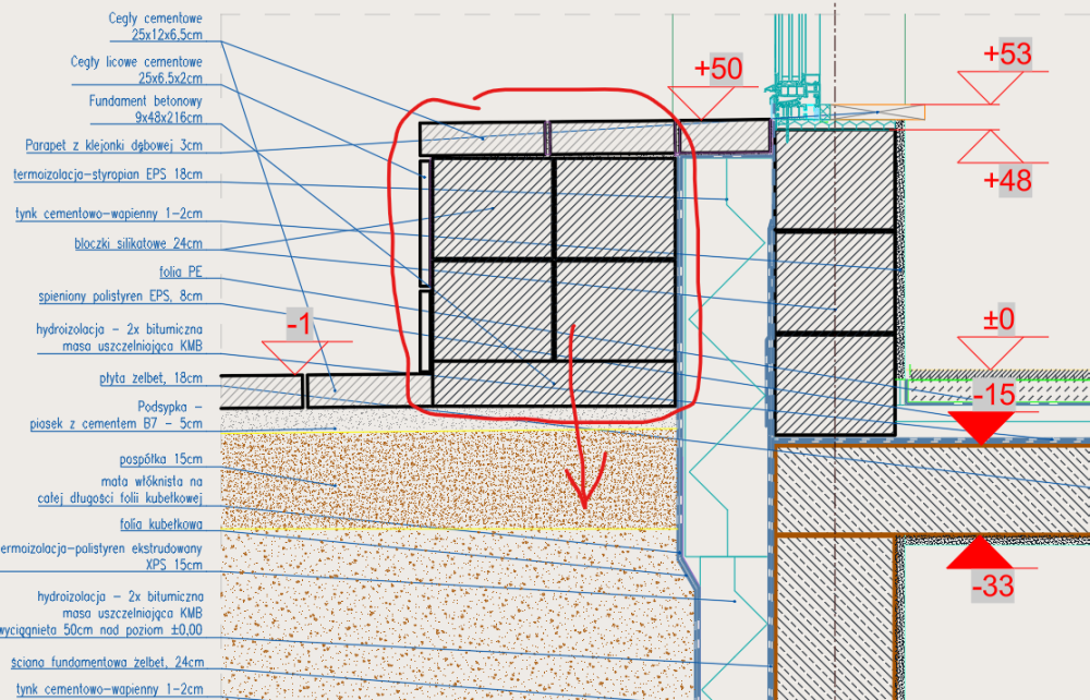

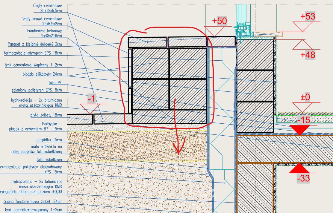

  1. Dziękuję za obszerną odpowiedź. Budynek jest jeszcze na etapie planowania, więc mogę wprowadzić zmiany. Zamiast pospółki pod siedziskiem – czy warto zastosować 30 cm warstwy kruszywa łamanego, aby ograniczyć ryzyko osiadania?
  2. Chciałem wykonać estetyczny parapet z pełnych cegieł, kosztem mostka termicznego w tym miejscu. Obawiam się natomiast, że jeśli zamiast pełnych cegieł zastosowałbym parapet z płytek ceramicznych o grubości ok. 2 cm, to przy obciążeniu – na przykład gdyby ktoś na nim usiadł – istnieje ryzyko pęknięcia. Bardziej jednak zastanawiam się nad kwestią posadowienia fundamentu na pospółce, jak wspomniałem powyżej.
  3. Cześć, planuję wykonać ławkę tarasową o wysokości ok. 50 cm, murowaną z podwójnej warstwy bloczków silikatowych 24 cm. Jak myślicie, czy mogę ją posadowić na fundamencie betonowym o wysokości ok. 10 cm, wykonanym na poziomie tarasu, posadowionym na podsypce: 5 cm piasku z cementem oraz ok. 15 cm pospółki (jak na rysunku poniżej). Zastanawiam się, czy takie rozwiązanie będzie wystarczająco trwałe, czy istnieje ryzyko nierównomiernego osiadania konstrukcji.
