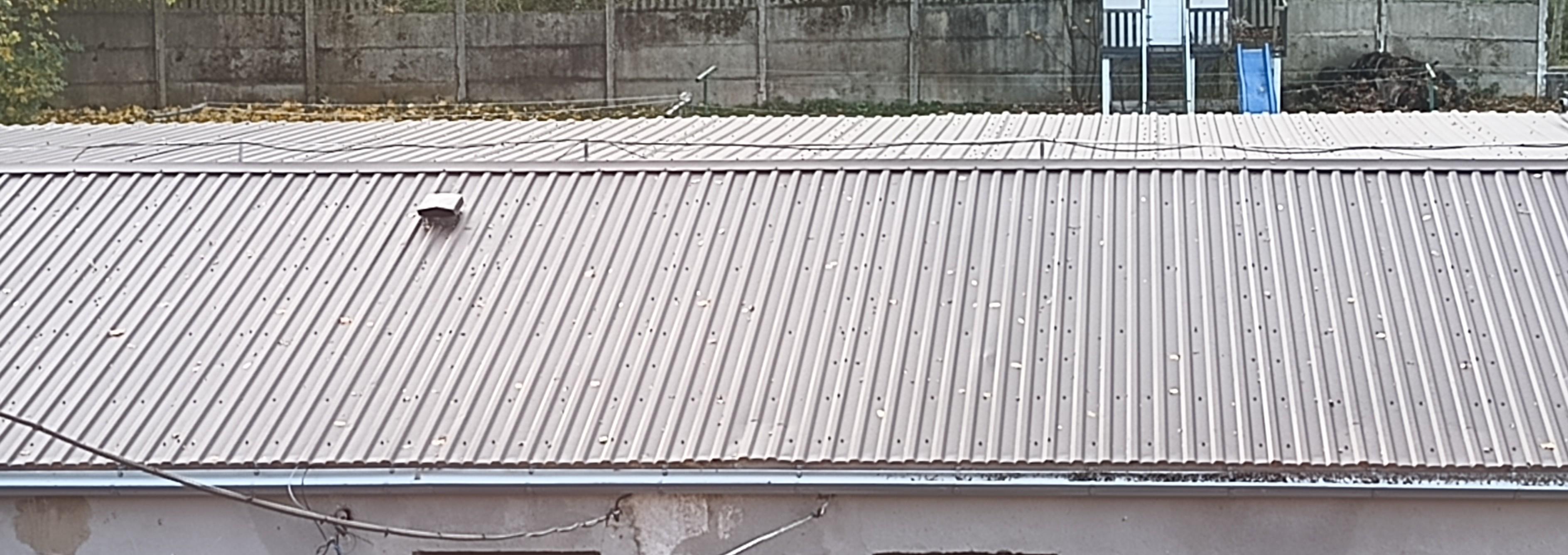

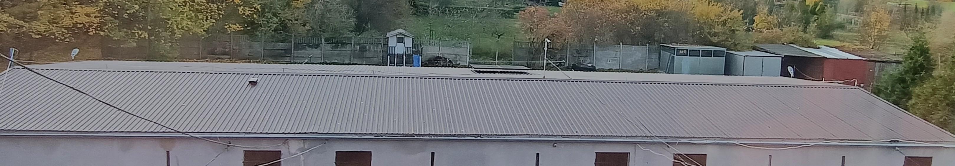

  1. Dziękuję za informację jednak proszę na przyszłość czytać uważniej to co napisane ponieważ pyta Pan o sprawy które już opisałem. Taśma uszczelniająca dekarska to taśma uszczelniająca. Gdyby była paroprzepuszczalna lub wentylujaca to bym nie pisał że sąsiad rozciął żeby zrobić szczelinę wentylacyjna. Budynek ma około 250m2 i każde pomieszczenie jest rozdzielone ścianami. Spadek dachu 12%. Okienka są na przelot. Ten sposób z uchyleniem wejść to nie wiem czy to coś da bo ten filc jest mokry i raczej nie wyschnie tak szybko (o ile wogole o tej porze roku i wilgotności). Sąsiad który zamontował wywietrznik polaciowy widoczny na zdjęciach ma jakby najwięcej miejsc gdzie dociera powietrze. Ma szczelinę wentylacyjna, w części okapowej usunął ten beton, na strychu są małe drzwi i tam od dołu są podcięte jakieś 15 cm gdzie też wlatuje powietrze. Wczoraj mówił że że filc był wilgotny a jak przejechał dłonią to dłoń była mokra. Dziś mówi że z daleka widać że filc jest mokry bo zrobił się ciemny od wody i widać zwisające kropel wody. Mówi też że zastanawia się czy nie zamontować jeszcze dwóch wywietrzników ale też nie wiadomości czy to coś pomoże. Razem próbujemy cos z tym zrobić i dlatego postanowiłam popytać tu na forum. Jeszcze raz dziękuję za wszelkie wskazówki i pozdrawiam Dziękuję za odpowiedź jednak zawsze byłem w przekonaniu że forum to ludzie którzy wzajemnie sobie pomagają. Gdybym chciał zatrudnić kolejnego fachowca to bym nie fatygował się tutaj na forum. Jestem od wielu lat na różnych forach o różnej tematyce i zawsze jak ktoś potrzebował pomocy to jeżeli była taka możliwość to się pomagało. Nikt nigdy, nikogo nie "wyganiał" do fachowca. Forum stworzyli ludzie dla ludzi. Jak ktoś szuka fachowca to pyta od razu a nie opisuje swojego problemu. Trzeba być poprostu człowiekiem. Po

  4. Witam serdecznie Potrzebuję pomocy kogoś doświadczonego. Pomimo że byłem jako jedyny przeciwny pokrywania dachu blachą trapezowa z filcem to takie pokrycie zastosowano. Jest to budynek garażowo-gospodarczy, wspólnoty z dachem dwuspadowym. Firma która wymieniała poszycie postarała się żeby jak najbardziej zminimalizować wentylację dachu. Filc oczywiście nie został usunięty z żadnej strony. W części okapowej firma na murze dawała zaprawę betonowa i na tej zaprawie leży blacha. Skutkiem jest brak nawet małej szczeliny ponieważ profil blachy wypełnia beton. W części szczytowej pod kalenicą na łączeniu dwóch połaci zastosowano taśmę dekarska uszczelniającą. Skutek wiadomo jaki. Jedyny wlot powietrza to widoczne okienka w ścianie 10cmx40cm. Sąsiad zamontował wywietrznik wentylacyjny oraz rozciął tą taśmę w szczycie ale chyba to nic nie dało. Podczas temperatury na zewnątrz plus 2-3 stopnie filc robi się wilgotny po nocy a po południu jest poprostu mokry. Widać też krople wody na filcu. Proszę o pomoc czy można coś w tym temacie zrobić? Czy jest szansa żeby ten dach jakoś uratować we własnym zakresie? Będę wdzięczny za wszelkie informacje i pomoc.
