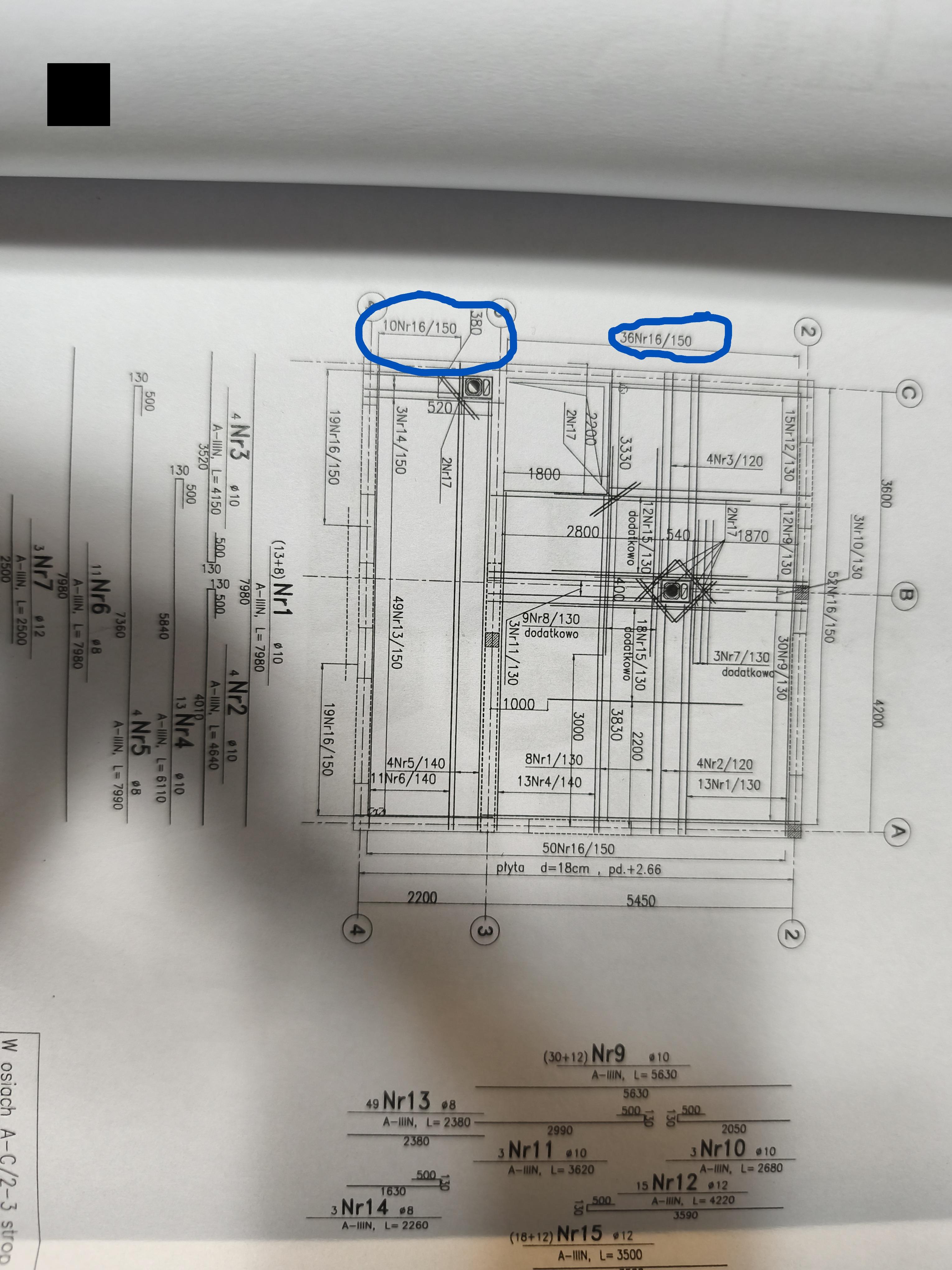

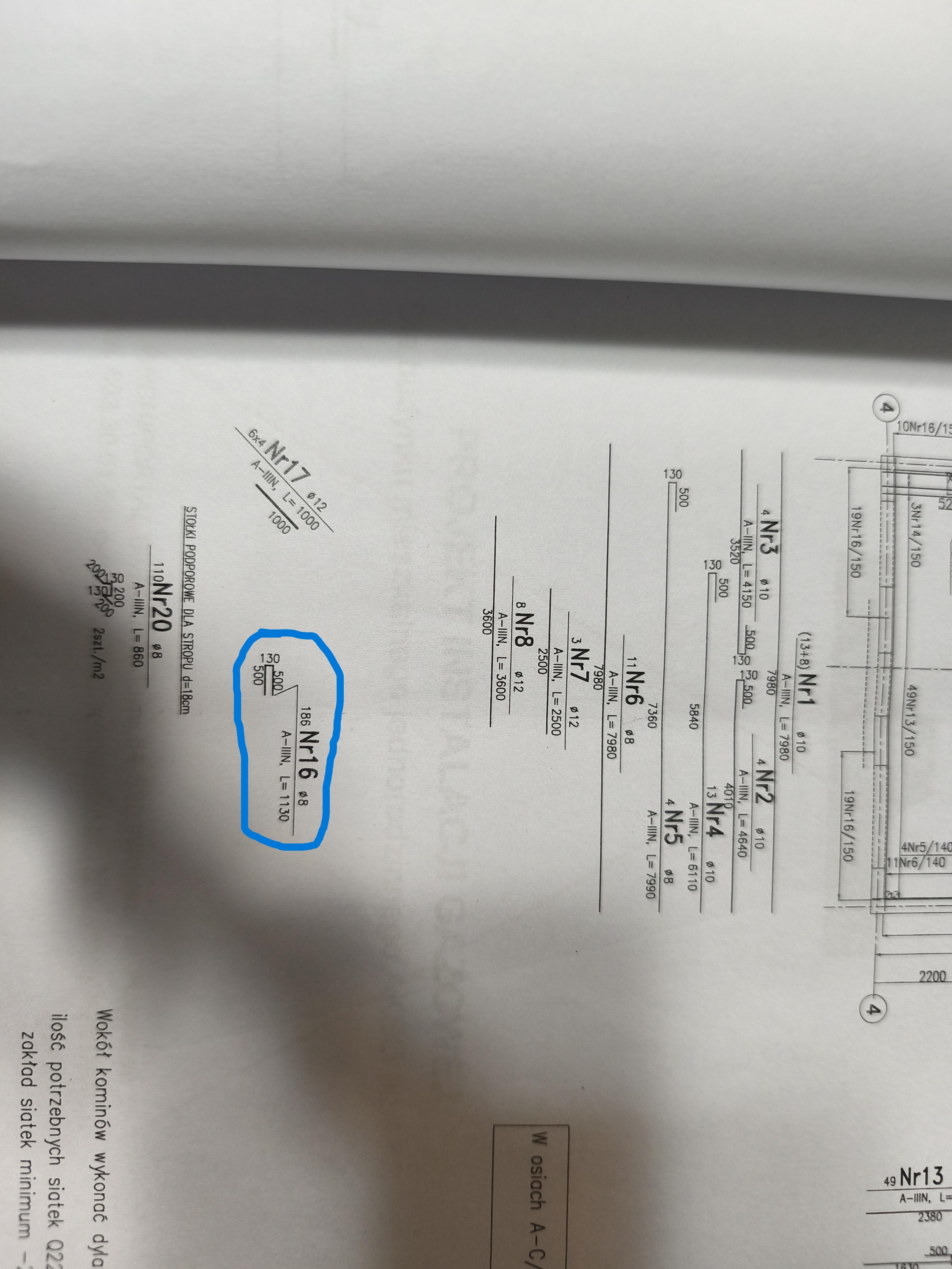

  2. Witam, mam pytanie dotyczące zbrojenia stropu. W moim projekcie znajdują się elementy które nie bardzo wiem jak zamontować. Chodzi o pręty zagięte w kształt litery U, umieszczone po obwodzie stropu (na rysunku pozycja NR 16). Nie wiem w jaki sposób te elementy powinny być umieszczone, czy wchodzić w wieniec, a jeśli tak to którą stroną. Prawdopodobnie ich zadaniem jest podtrzymanie siatki zbrojenia górnego, ale także nie jestem tego pewien. Zdjęcia w załączniku. Pozdrawiam
