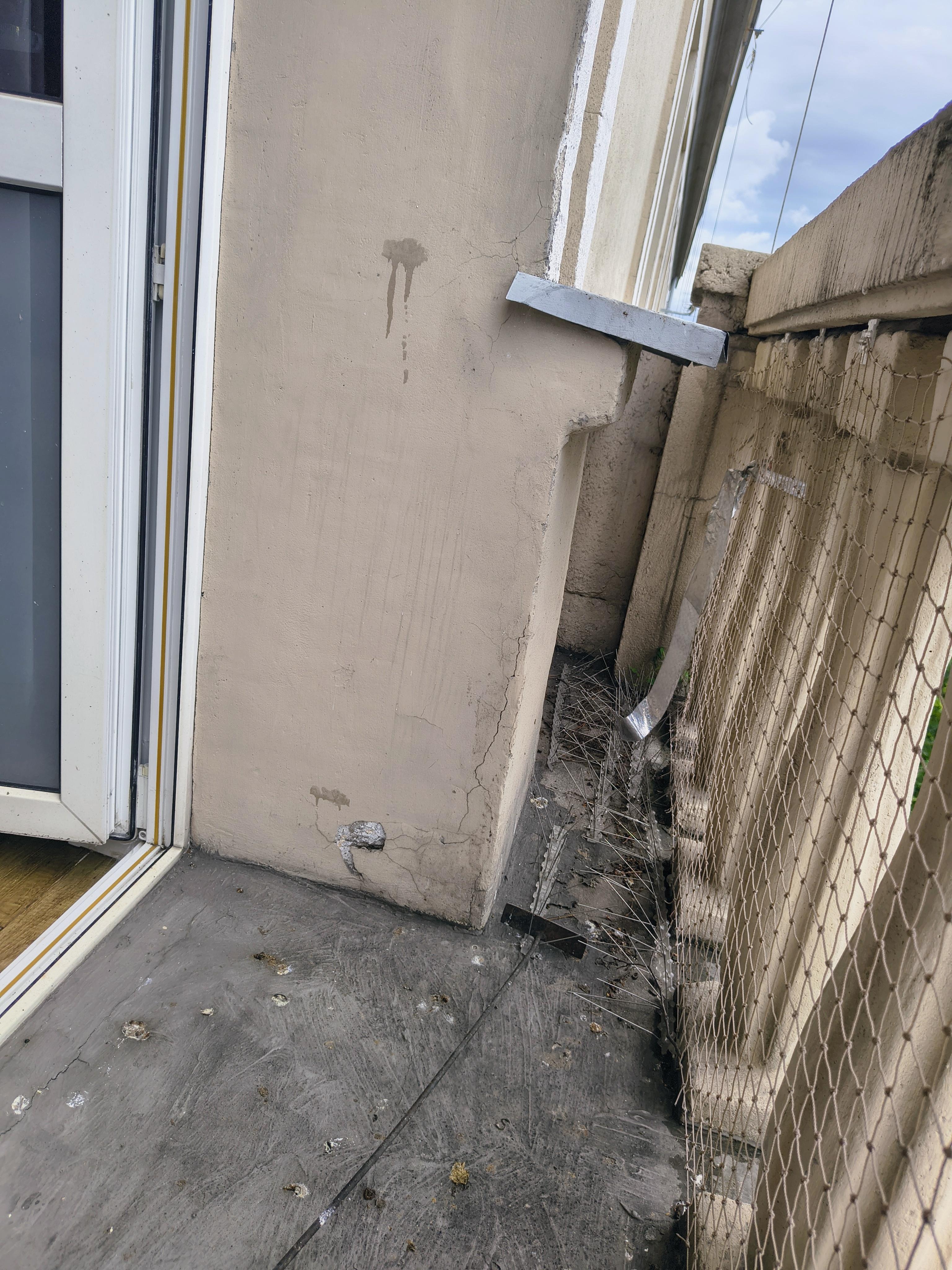

  1. Balkon ma zdecydowanie bardziej zadanie dekoracyjne niż funkcjonalne. Jest dosyć szeroki i na zdjęciach widać, że ma on tak jakby wnęki w jedną i drugą stronę, które są szerokości 20-30 cm. Ani tam się nie można zmieścić ani w żaden sposób wykorzystać. Odnośnie ptasich odchodów, mamy z tym ogromny problem i jestem świadomy, że to nie wygląda dobrze, ale to jest efekt ok. dwutygodniowej nieobecności w mieszkaniu. Gołębie są plaga i potrafią na tym balkonie założyć gniazdo w dwa-trzy dni jak się nie pilnuje. Teraz całą powierzchnię odkryłem kolcami ale i tak jak jest jakiś zawzięty, to potrafi na tych kolcach się zadomowic. Odnośnie balustrady, nie ma opcji żeby ją usunąć/zmienić. Budynek jest wpisany do ewidencji zabytków i jest to element niezmieniony w ramach elewacji. Jeśli chodzi o większych pracach na tym balkonie blokuje nie mam trochę wyczucia na co mogę sobie pozwolić a co musi zrobić wspólnota, która jest wyjątkowo bierna jeśli chodzi o jakiekolwiek prace remontowe, więc liczyłem, że może udałoby się coś z tym balkonem podziałać, bez większych prac. Przedwczoraj przyszedł do mnie facet, który zajmuje się oknami, wymienił uszczelkę w tych drzwiach balkonowych, bo podobno była w tragicznym stanie i je uszczelnił, bo były ponoć okropnie rozregulowane. Dodatkowo stwierdził, że ta wilgotna ściana to ewidentnie jest problem wody fizycznie przenikającej do mieszkania, najprawdopodobniej między szczeliny między oknem w ścianą, polecił żeby tam przejechać silikonem i to powinno pomóc, bo woda nie będzie się przedostawać. Wczoraj natomiast umówiłem się z jakimś specem który przyszedl sprawdzić co można z tym zrobić i stwierdził, że to najpewniej problem z hydroizolacja. Wypukal ten beton na zewnatrz przy drzwiach na dole i ściany i stwierdził, że może podkuć niewielki kawałek tego betonu, tak koło 15-20 cm i troszkę tej ściany na bokach i sprawdzić, co się tam dzieje i to zaizolować. Wycenił to na jakieś 800 zł + 700 jak chciałbym, żeby odnowił też wilgotna ścianę w środku.

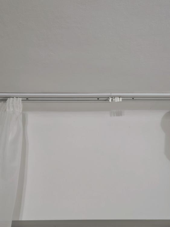

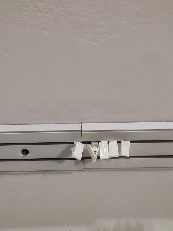

  3. Odpowiedź na to, czy były zastosowane łączniki jest prosta: nie wiem 😅 mieszkanie było kupione po generalnym remoncie i jest wiele rzeczy, których początkowo nie widziałem a które albo wychodzą albo zaczynają irytować. A nie ma jakiegoś sposobu, żeby tę nierówność w jakiś sposób złagodzić? W sensie nawet jakimś domowym sposobem spróbować je połączyć, żeby te nierówności były mniejsze?
  4. Cześć, macie pomysł, co zrobić z łączeniem dwóch szyn sufitowych, które powoduje, że przy przesuwaniu firanki albo zasłon, urywają się żabki z powodu zahaczania się przy tym łączeniu?

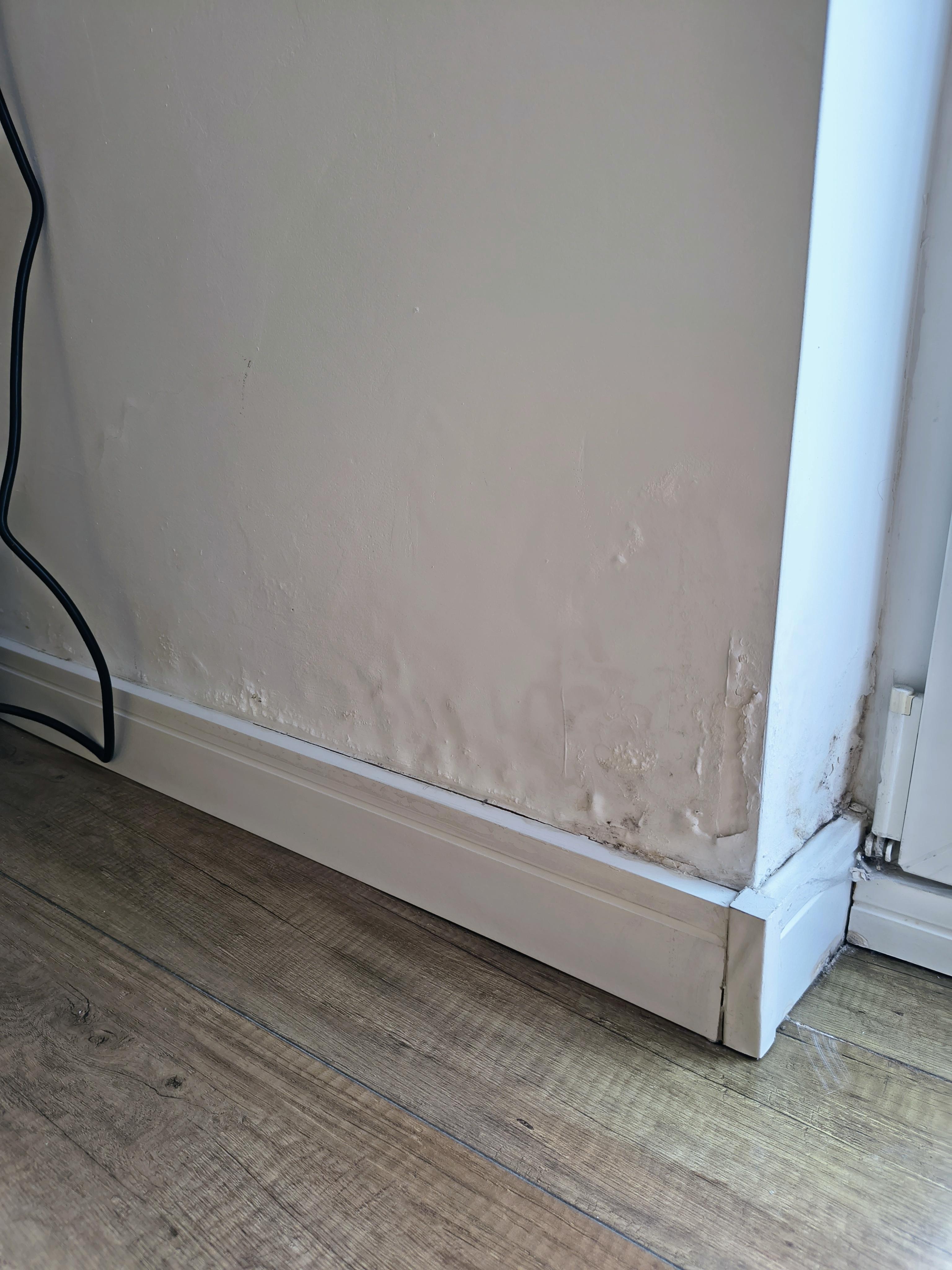

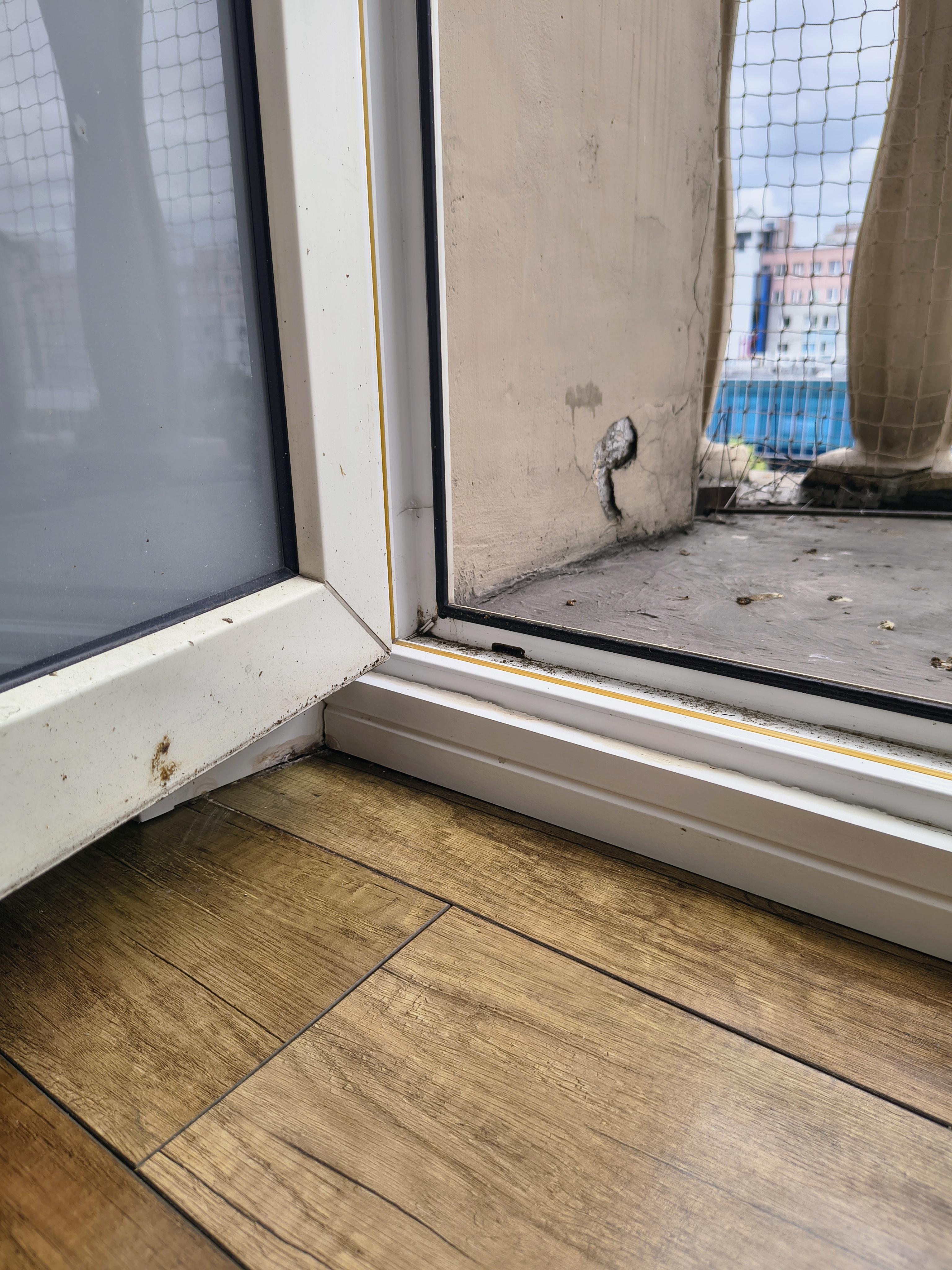

  5. Dziękuję za odpowiedź, zawsze to jakiś krok do przodu. Teraz moje pytanie, co najlepiej zrobić, żeby ten problem usunąć? Mostek cieplny przy drzwiach balkonowych, czyli to jest kwestia ich wymiany? A jeśli chodzi o wentylację, co można zrobić, żeby ją usprawnić? Przy tej ścianie jest zasłona, czy ona może powodować, że ta ściana jest w gorszej kondycji? Jakieś rady jak się zabrać do tego, żeby ten problem tej ściany usunąć ?

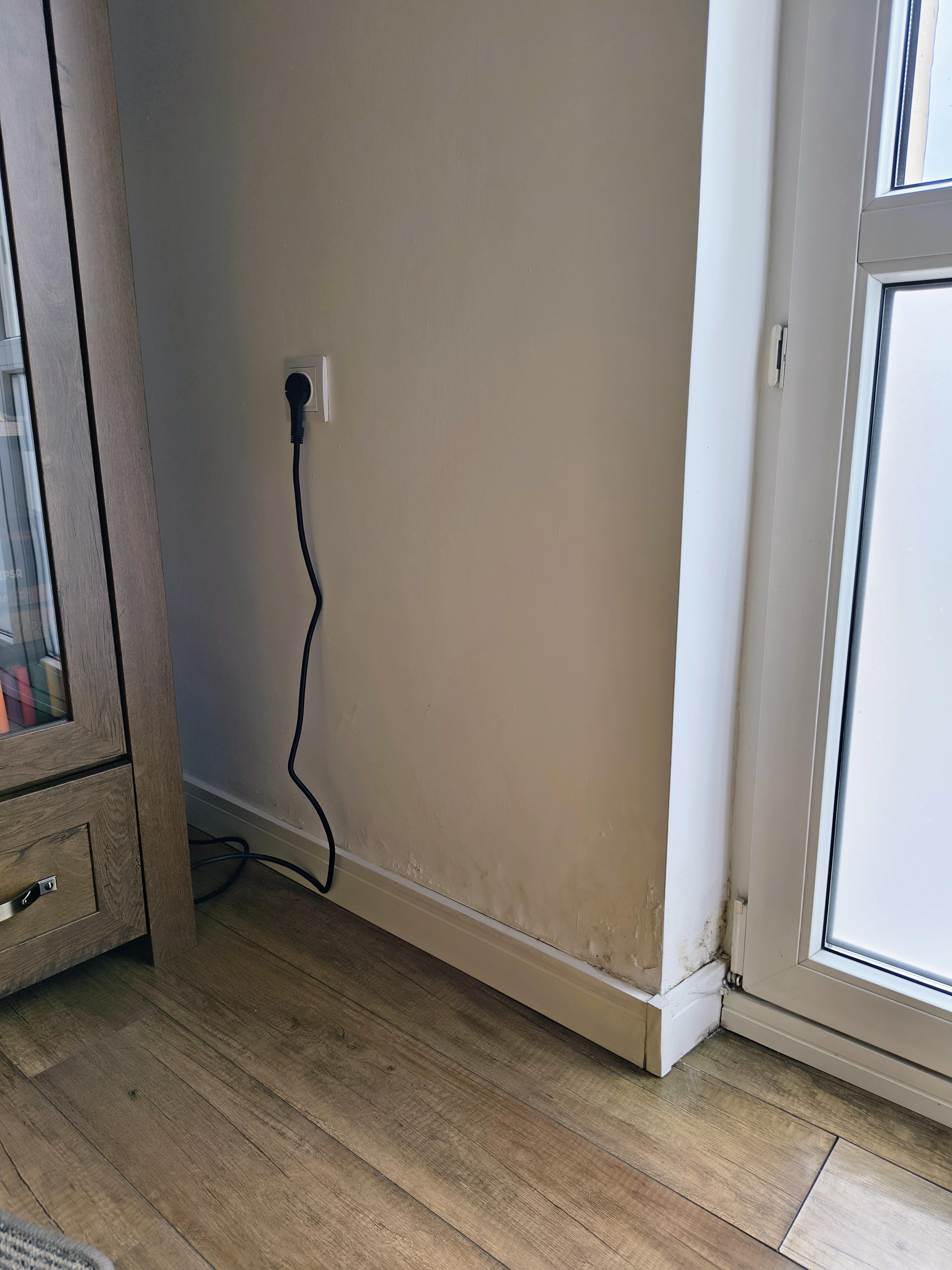

  6. Historia wygląda tak, że mieszkanie kupiliśmy w marcu 2022. Było kupione od poprzedniego właściciela, który najprawdopodobniej flipowal mieszkaniami, kupił, wyremontował i ja się pojawiłem i kupiłem. Mieszkanie kupiłem świeżo po remoncie. Pierwsze problemy zaczęły pojawiać się w następną zimę, czyli na przełomie 2022/2023 bo sąsiad z dołu pokazał mi, że od sufitu pod naszym balkonem ma trochę mokre ściany. Na naszej ścianie o którą mi chodzi, zacząłem zauważać wilgoć już chyba na wiosnę 2023. Czy ściana przemarzala/przemakala przed remontem nie mam pojęcia i już do tego nie dotrę. Jeśli chodzi o ocieplenie budynku, jakieś prace na elewacji były robione w okolicach 2010 roku, ale budynek nie jest ocieplony styropianem. Drzwi balkonowe najprawdopodobniej nie były wymieniane w czasie tego remontu mieszkania sprzed mojego kupna, bo nie wyglądaly na nowe. Co najlepiej zrobić w takiej sytuacji? Na ocieplenie elewacji nie mam co liczyć, bo jestem właścicielem jednego z wielu mieszkan w tym bloku. Dodam, że na ścianie gdzie się zbiera wilgoć nie ma kaloryfera a na ścianie po drugiej stronie kaloryfer jest i tam też taka wilgoć się pojawia ale w zdecydowanie mniejszym stopniu.

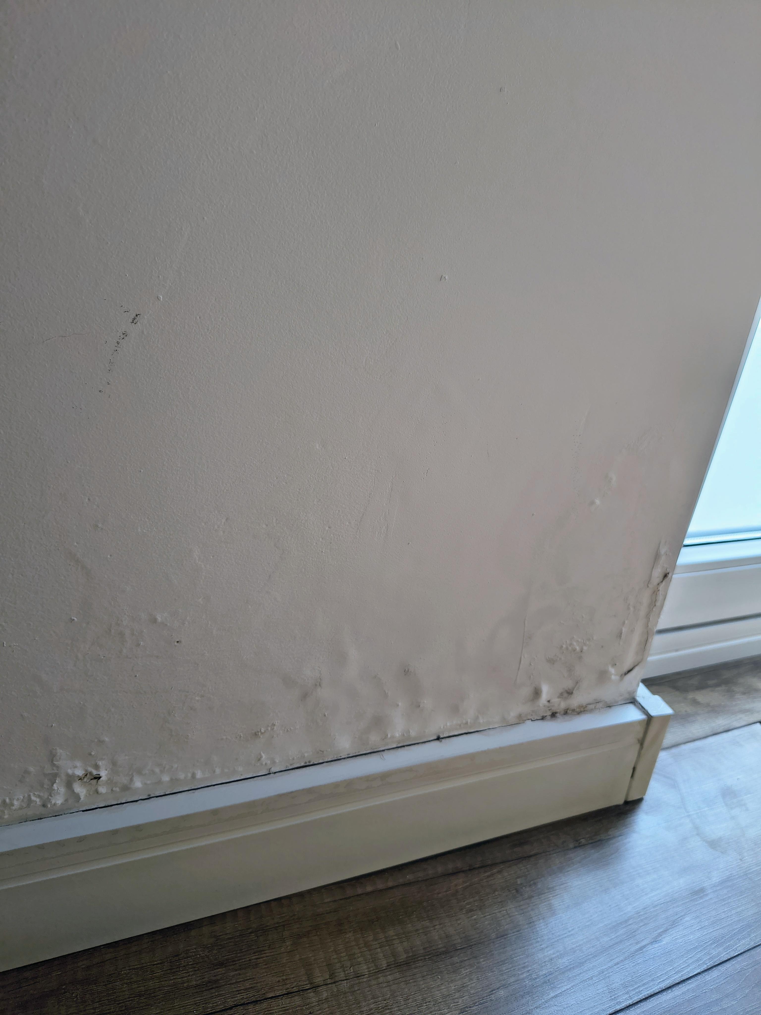

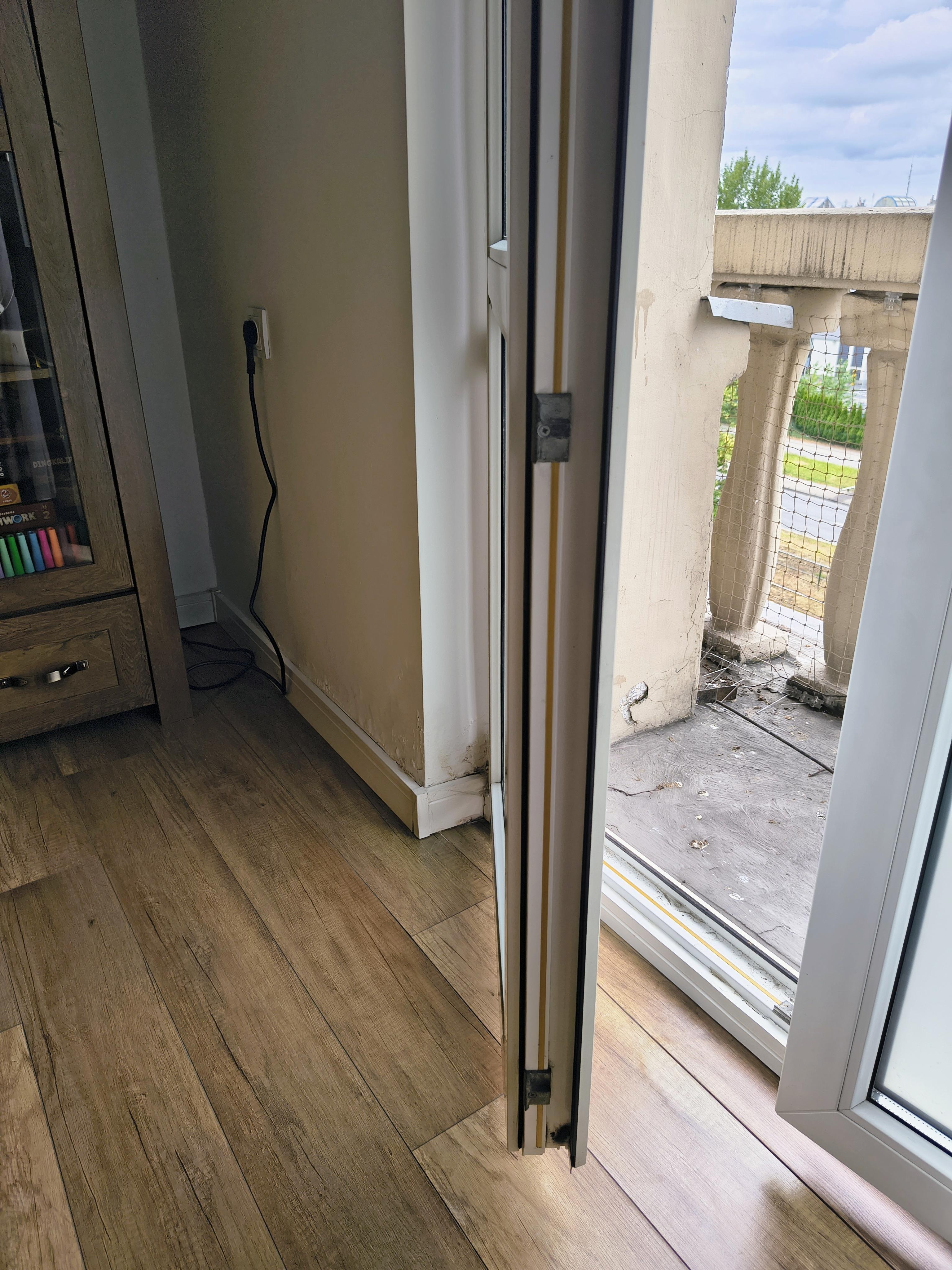

  7. Cześć, mam problem z wilgocią zbierającą się na ścianie przy drzwiach balkonowych. Teraz w okresie letnim nie ma problemu, ale w zimie na dole ściany (najwięcej tuż przy drzwiach balkonowych), ściana jest wilgotna i odpada farba. Mieszkanie znajduje się na czwartym piętrze w bloku mieszkalnym (blok wybudowany w latach 50, blok z cegły). Balkon nie jest wykończony, tj. nie ma na nim położonych żadnych płytek i jego powierzchnia jest trochę wyżej od powierzchni podłogi w mieszkaniu. Problem może być związany właśnie z balkonem - od dwóch lat sąsiad z mieszkania znajdującego się bezpośrednio pod moim mieszkaniem narzekał, że na ścianach przy suficie w miejscu naszego balkonu zbiera się wilgoć. Dodam również, że przy mocniejszych opadach zdarza się (rzadko bo rzadko, ale jednak), że woda przedostaje się przez drzwi balkonowe i potrafi się zebrać mała kałuża w mieszkaniu. Czy ktoś wie lub może dać jakąś radę, jaki może być powód tej wilgoci na ścianie i co należałoby zrobić, żeby temu zapobiec?
