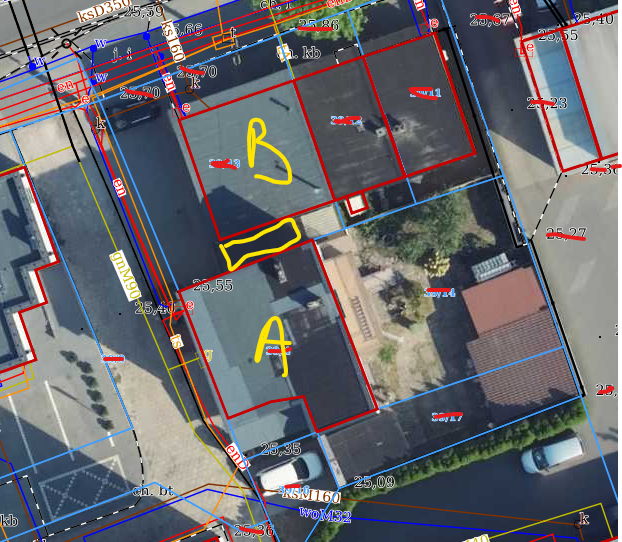

  1. Temat dotyczy wiaty, która została postawiona za zgodą właściciela działki "A" na działce "B". Wiata przez wiele lat miała konstrukcję na czterech słupach oraz dach z blachy. Z przodu zamontowana została roleta. Budynek "A" postawiony został na granicy działki. W tym roku właściciel działki B zdecydował się bez zgłoszenia na domurowanie z betonu komórkowego ścian. Co zostało zgłoszone do nadzoru budowlanego. Inspektor stwierdził, że nadal jest to konstrukcja lekka i nie zabudowana z 4 stron, więc nadal pełni rolę wiaty. Właściciel działki "B" po kontroli zamiast rolety wstawił drzwi prowadzące do budynku w ścianie z bloczków komórkowych oraz dokończył wszystkie ściany. Czy posiadając zgodę na wybudowanie wiaty właściciel działki nr B ma prawo dokonać zabudowy tej wiaty bez zachowania dystansu pomiędzy budynkami ? (wg. inspektora tak), jak również czy może dobudować piętro ? (wg. inspektora tak). Czy ktoś może pomóc w tym temacie ?
